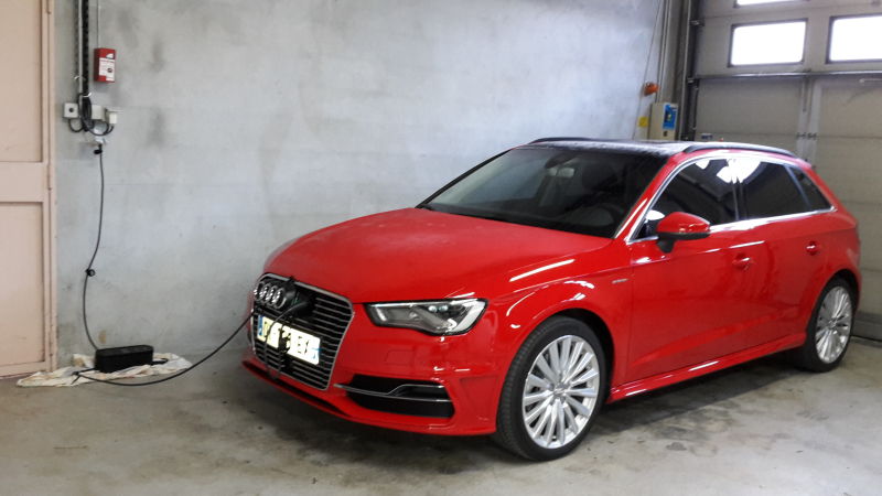

En fait je pense c'est du médium, c'est mon commercial, qui les a fait poser à la concession.
Ils sont moins foncé à l'avant qu'à l'arrière et l'on voit très bien la nuit......
Cela rends bien avec le rouge de la carrosserie...
Le rouge fut notre choix, car ma golf rallye est de cette couleur.

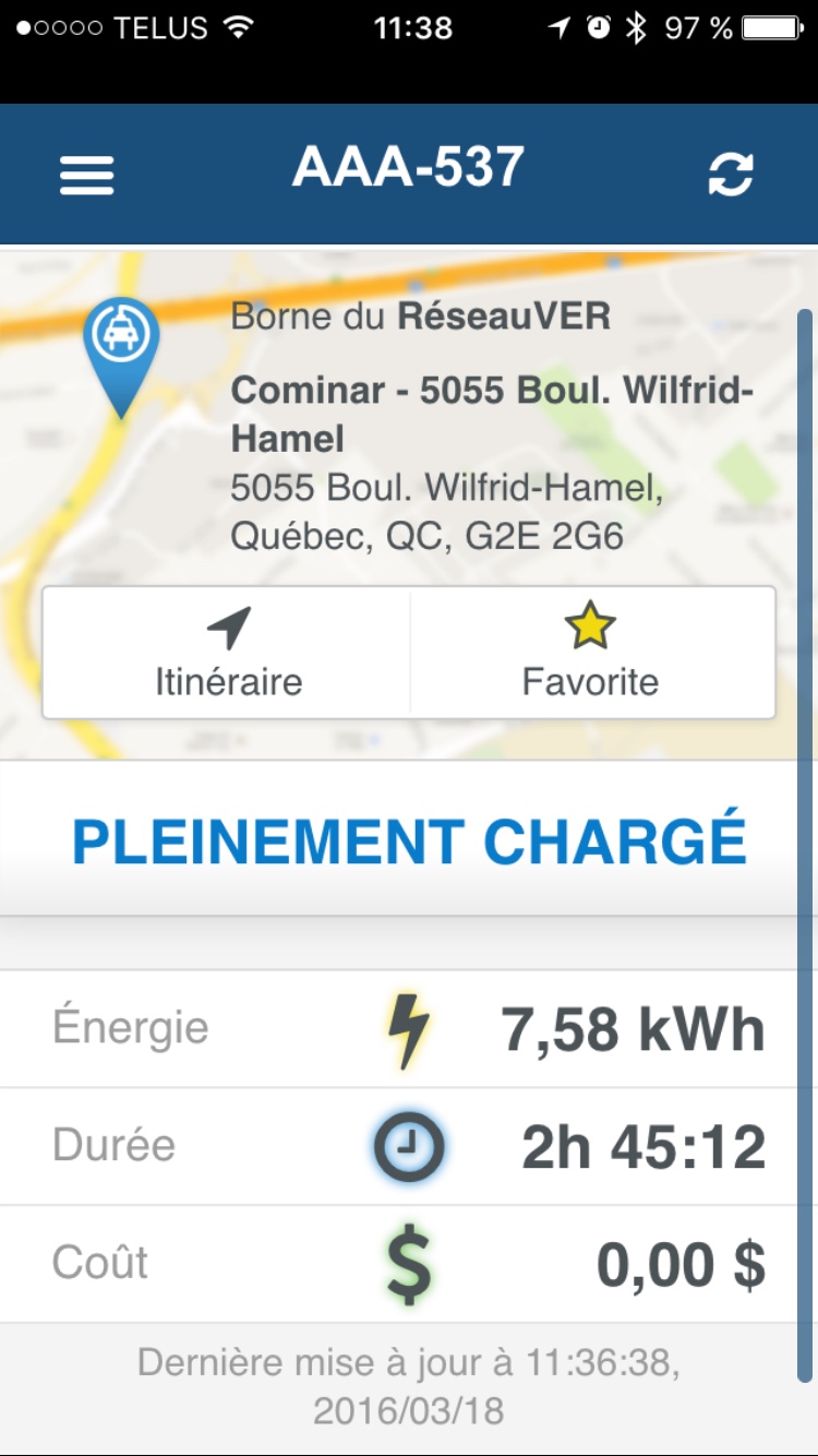

Battu mon record de plus grosse charge! Pour dire la batterie était 100% vide, même la dernière barre rouge à clignoté pour ensuite s'éteindre complètement après m'être stationné et parlé au cellulaire. L'aiguille a passée de "ready" à "Off" et le chauffage ne poussait alors plus de chaleur. Un peu comme une voiture thermique qui est en mode accessoire sans avoir le moteur qui fonctionne. Ça donne une recharge de 7.58kW donc la batterie se garde 1.22kW afin de ne pas s'endommager.
C'est l'application qui gère la majorité des bornes de recharges publiques ici au Québec, ça c'est la version iOS. Une version Android est aussi disponible. This is the mobile app provided by the biggest EV public charge network here in Quebec. Since my office EV charging system is from AddEnergy (manufacturer) it's linked (but invisible to other users) to the public network. How cool is that! I have access to neat features like remote unlocking of the plug (when not in use its locked so other cants fool around with it and leave it in the water/mud/snow/ice), alert when my charge is interrupted or complete and I can review real time charging info and historical data.
