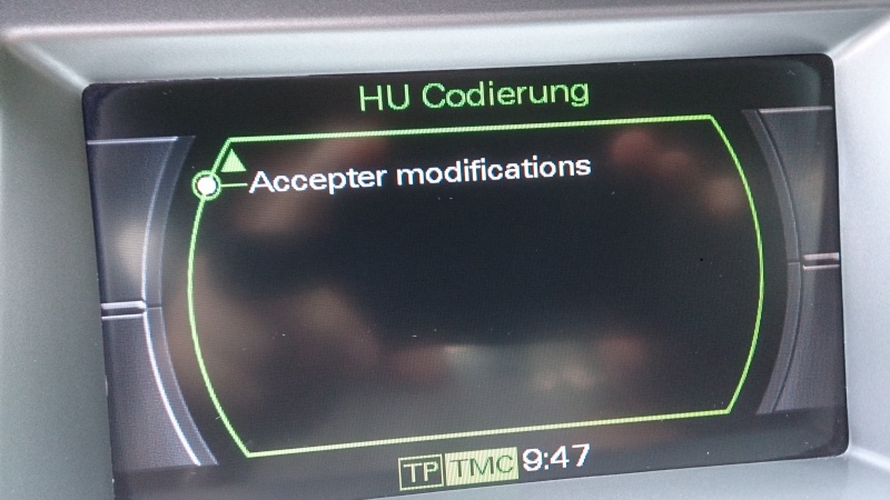

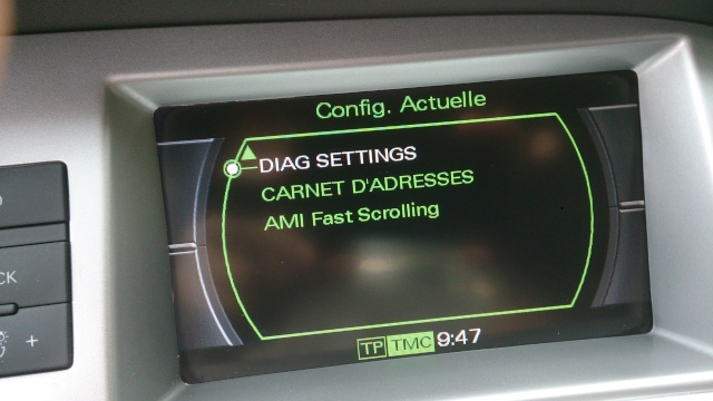

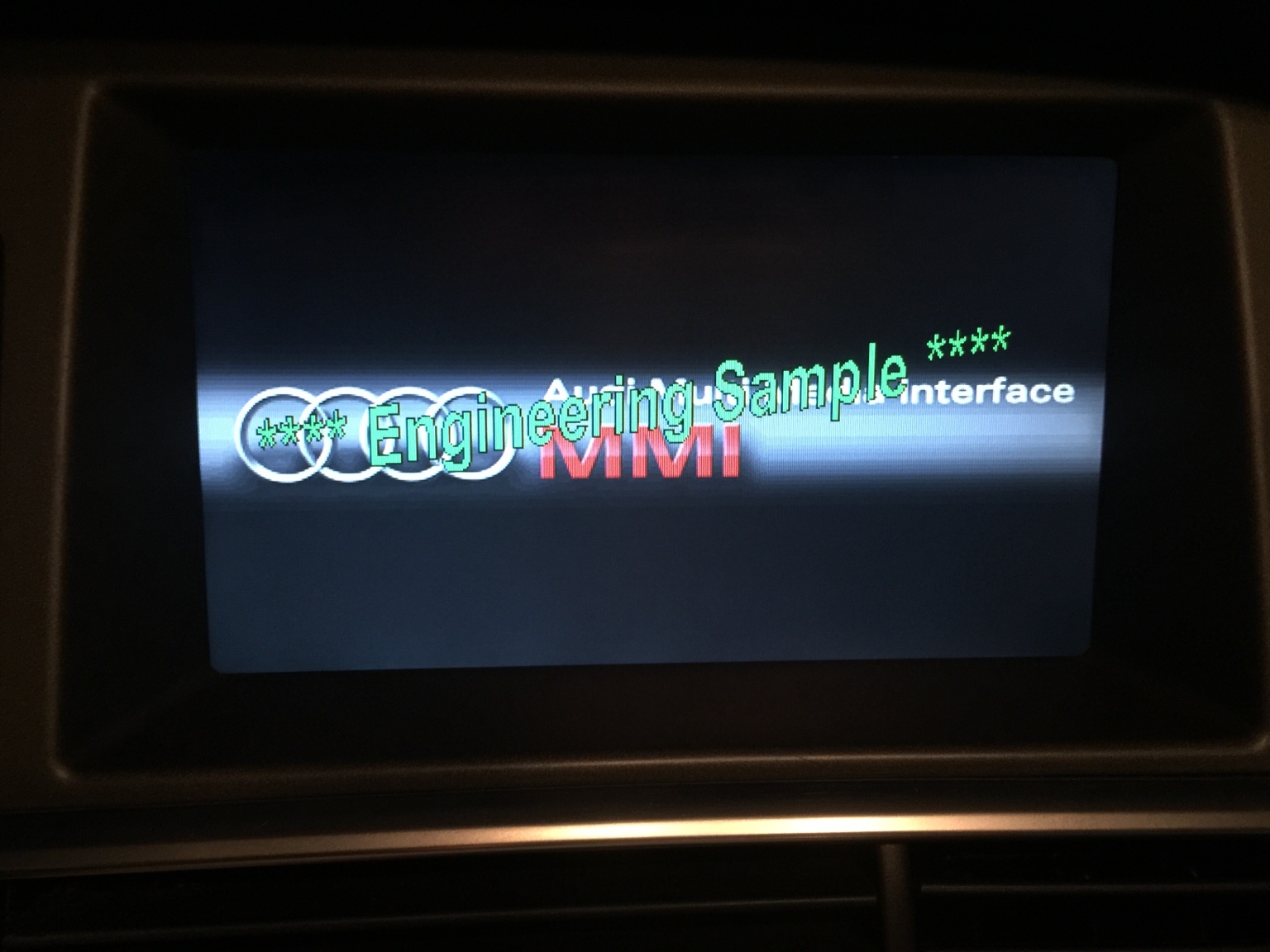

Après avoir activé le menu caché et fait apparaître la charge de la batterie, j'ai voulu changé le logo de démarrage du MMI mais lorsque je sélectionne les images 1,2,3 et 4 voilà ce que j'obtiens
Elle est de 2004 ou 2005 ?
Drin-Drin a ce même problème sur la sienne. Je ne sais pas si c'est du à l'année de la voiture ou à la version du MMi :reflexion:

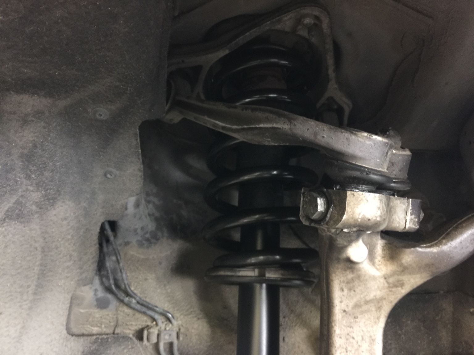

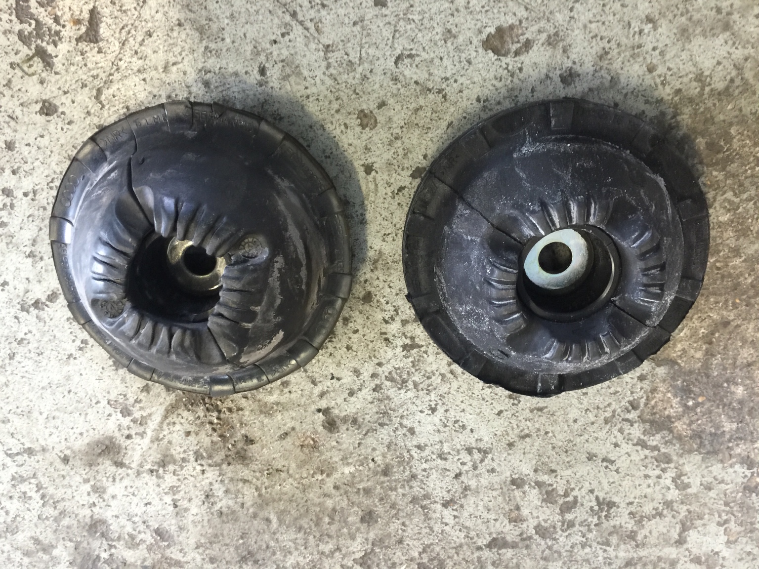

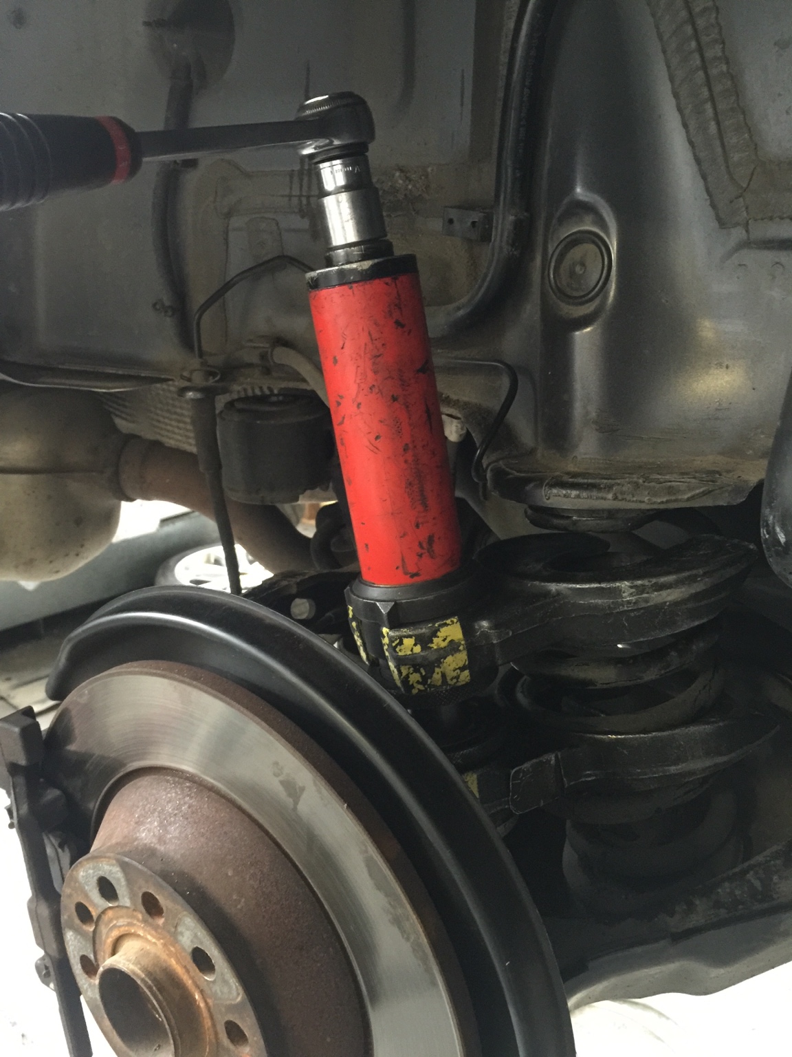

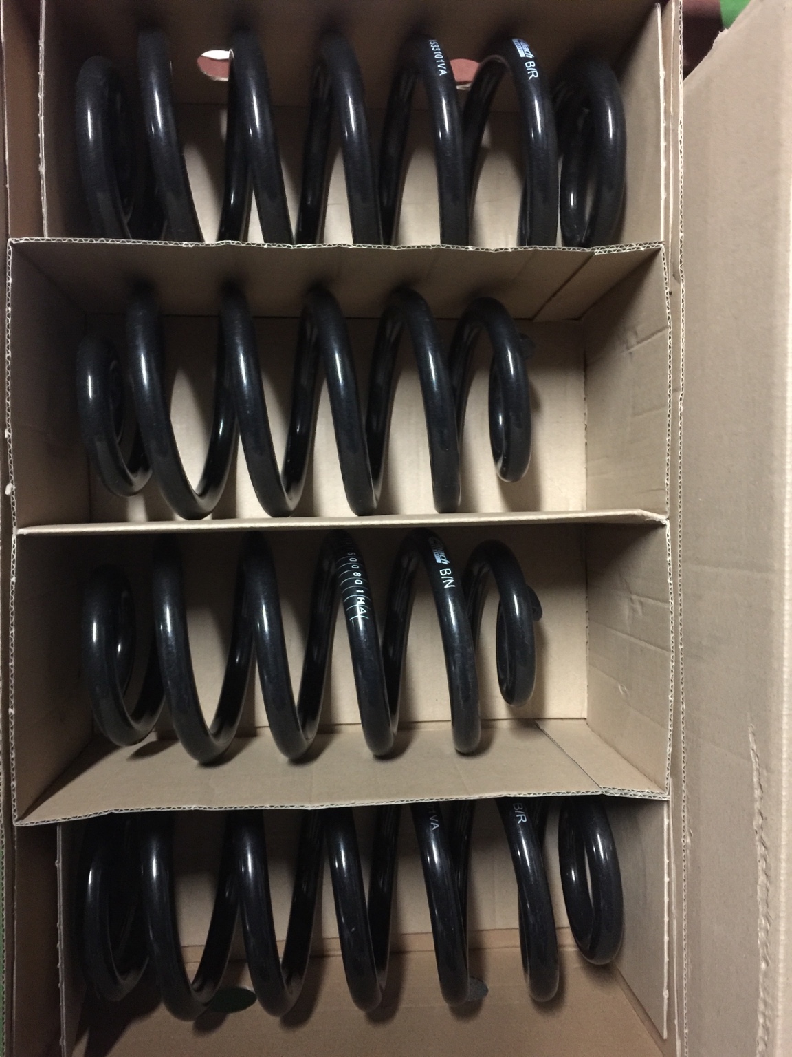

derniers éléments reçus, j'attaque ce weekend en espérant ne pas trop galèrer, bonne journée à tous....867d0fb375c2a6db066983d4a5060d8e.jpg
en cours de montage....

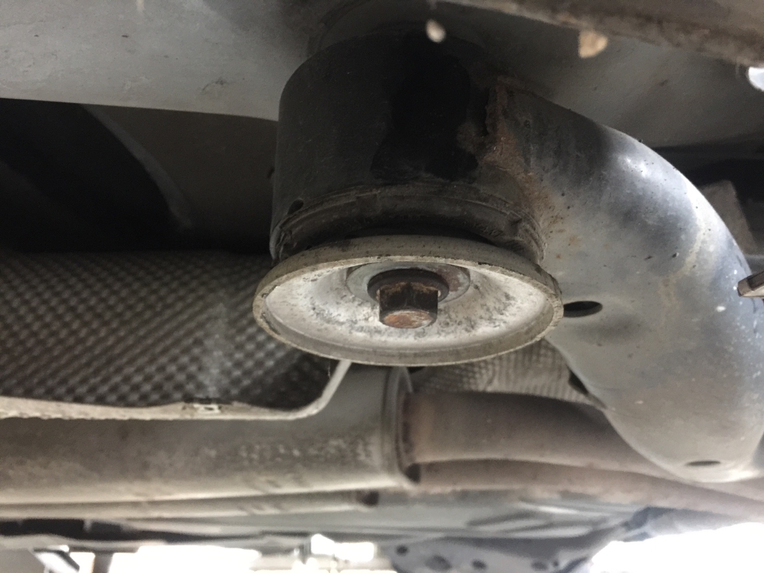

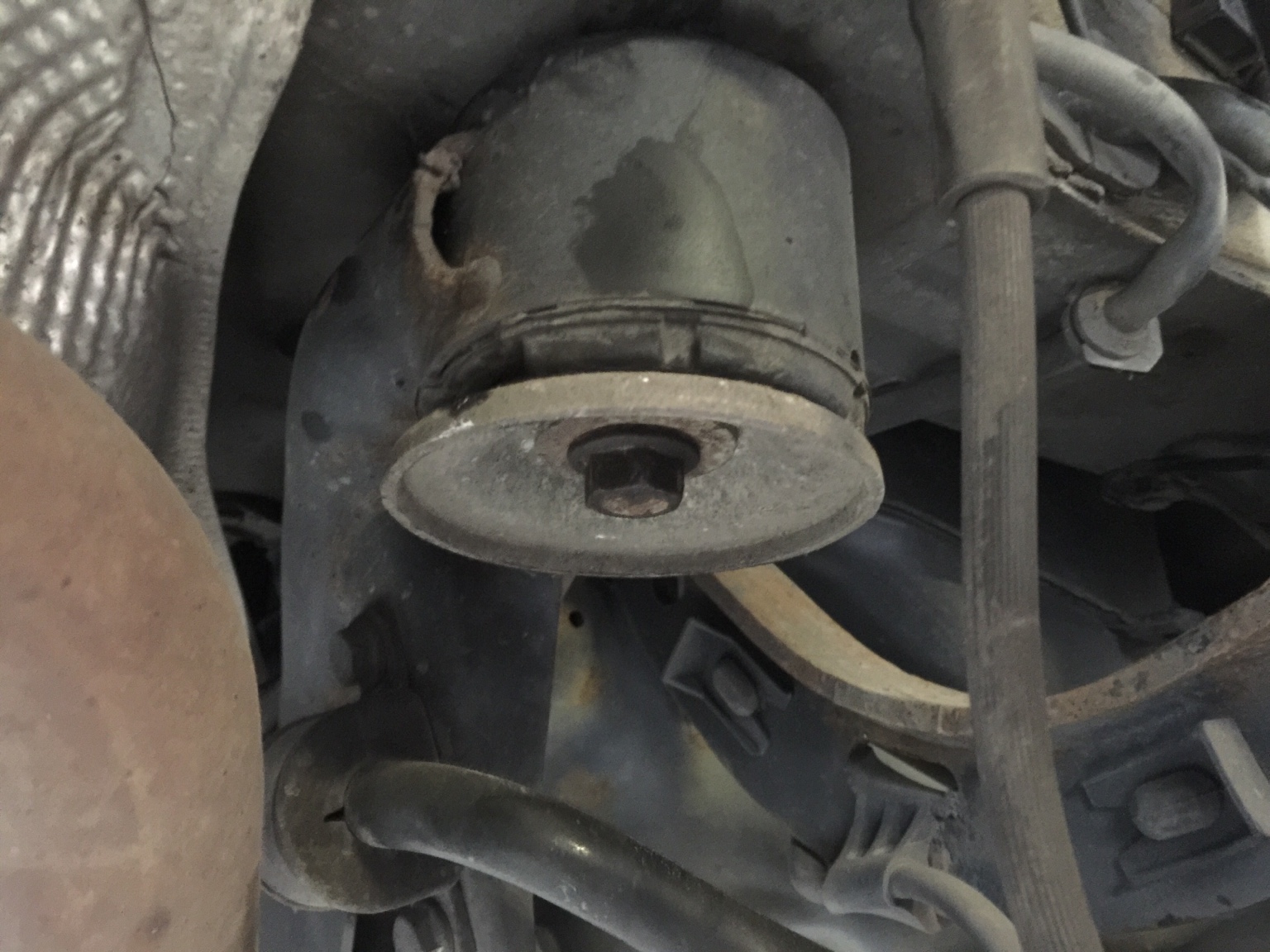

voilà opération terminée je pensais galèrer pour l'arrière mais en démontant les vis du berceau le ressort sort tout seul
voici les 2 vis à démonter
ancien/nouveau

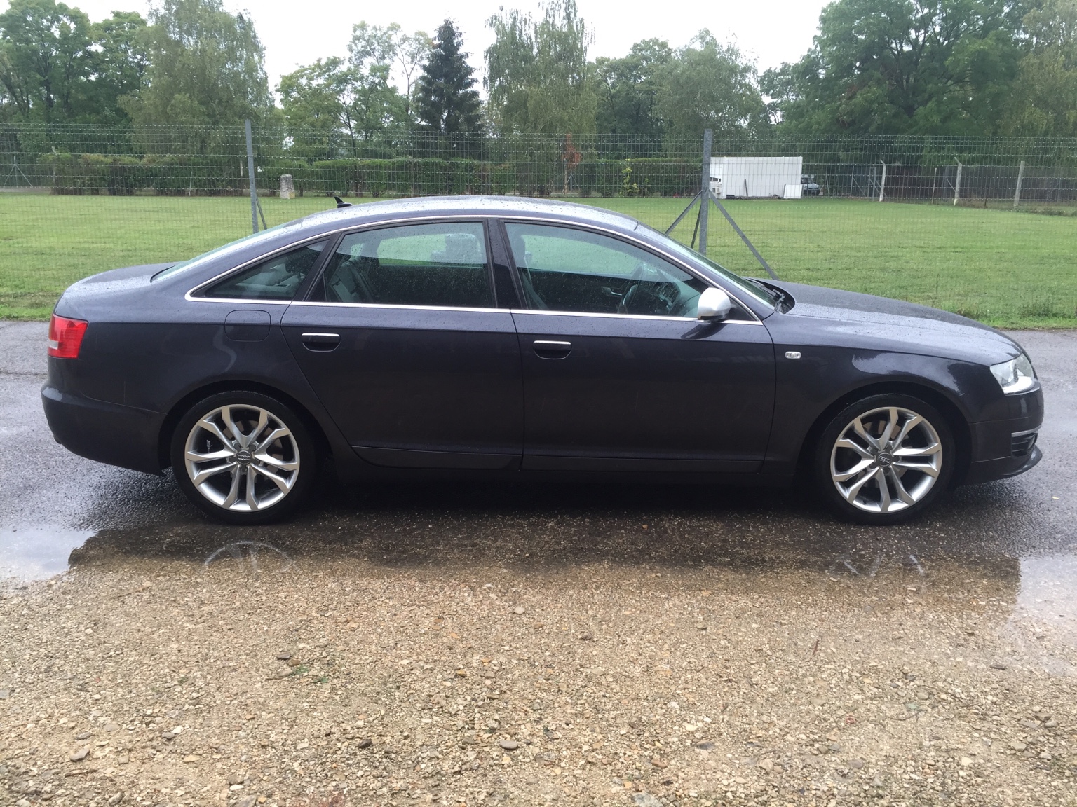

résultat final sous la pluie!!!!!
un petit avant apreS
Beau boulot pour les ressorts. Ça la rabaisse bien comme il faut.
Exact !
Moi 2005 et 5570 pour le MMI donc le problème viendrais plutôt de l'année et non la version
Félicitation pour le rabaissement ;)
Je comprend pas pourquoi il ne charge pas les images du MMI alors qu'elles sont en mémoire, ca viendrait d'un probleme de chargement du format de l'image, j'ai vu des S6 sans le logo S6 au démarrage du MMI sur les années 2005!!!! Il doit y avoir un moyen de modifier ca

concernant tes images d'accueil du MMI, je ne voudrais pas dire de connerie mais il me semble que ça se change via le VCDS et non dans le menu caché.
hérisson c est pas l'envie qui m'en manque mais niveau budget entretien j'ai peur que ça fasse beaucoup
merci freeze, pour le VCDS tu peux être plus précis car je n'ai que la manip par le menu caché
J'ai vu ton post, je vais essayer mais j'ai un MMI 2G et je sais pas si la manip est la même.Merci pour l'info
pas moyen d'afficher ce foutu logo S6, j'ai tout essayé, par le menu caché ou par le VagCom et à chaque fois la même image!!!
En toute amitie je te conseile de renoncer. Ca sert a rien. :)
Merci Megatron, c'est aussi ce que je me suis dit mais je ne comprends quand même pas pourquoi elle ne veut pas m'afficher ce logo!!
C'est de l'électronique et c'est con que cela en peut plus... Je n'essaie même plus de comprendre.

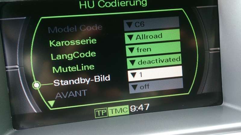

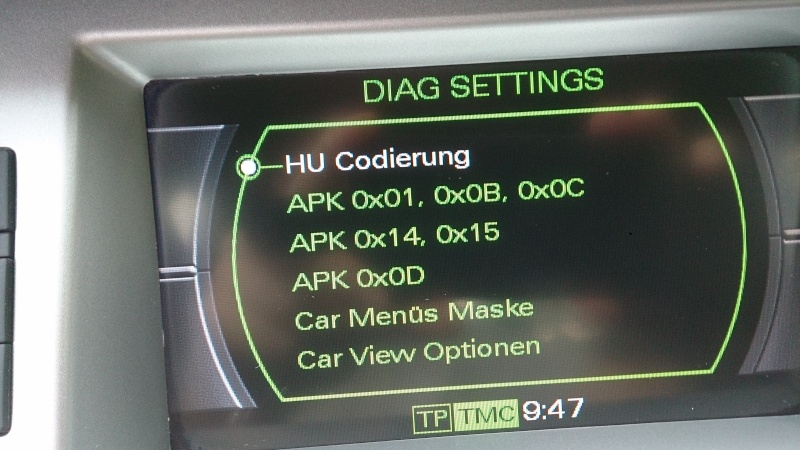

Sinon pour le logo: il faut que tu ouvres le menu caché, tu vas sur "DIAG SETTINGS", tu valides, tu vas sur "HU Codierung" puis tu valides, tu vas sur "Standby-Bild" et la tu choisis 0 pour écran standard,1 pour S6, 2 pour S5, 3 pour RS6, 4 pour R5. Et surtout, il te faut faire à la page suivante "Accepter modifications". Ton MMI va s'éteindre tout seul. Voila, tu devrais avoir ton logo qui apparait. Tiens moi au courant.
Déjà fait Cri est c'est l'image que j'ai mis plus haut qui s'affiche quelque soit le chiffre utilisé 1,2,3 ou 4
