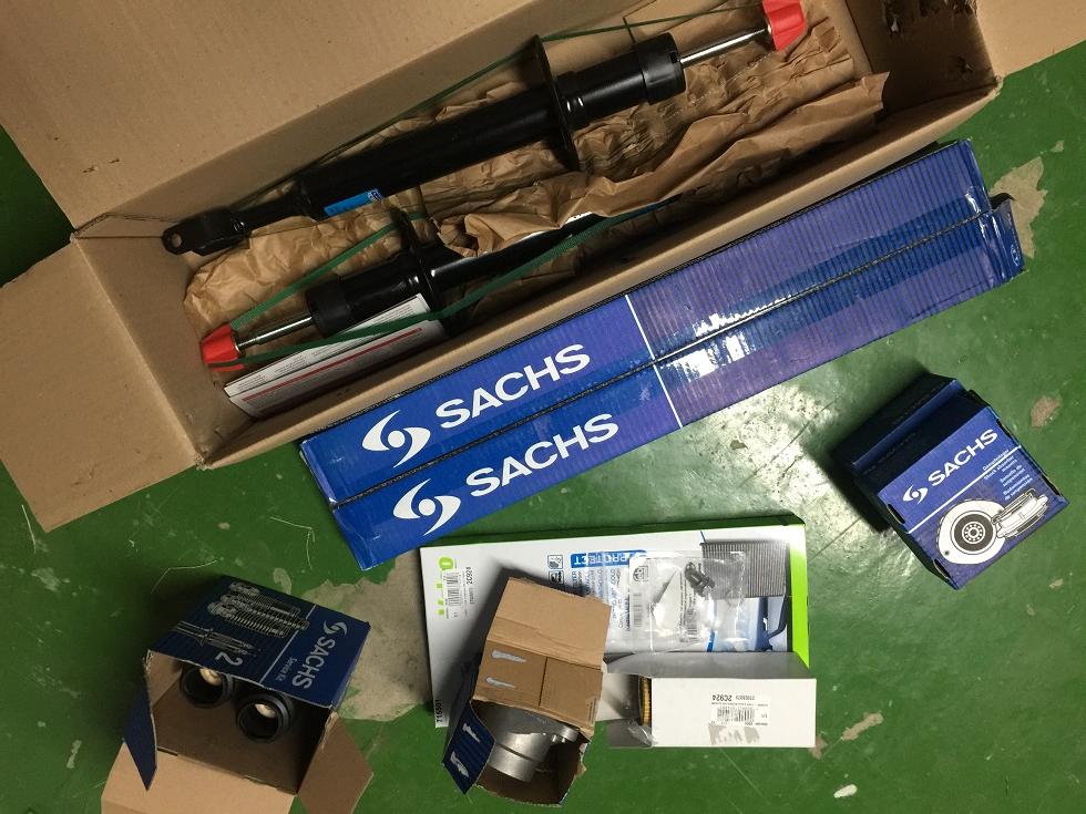

Salut à tous voilà je vais changer mes amortisseurs et je voudrais rabaisser mon A6 mais je ne sais pas de combien!!! donc besoin de votre aide et des photos de vos belles rabaissées pour que je me fasse une idée, et peut être un nouveau topic sur le sujet. Merci à tous pour votre participation.

après vérification je suis bien 1BA donc je vais passer à moins 30mm et amortisseurs sport
