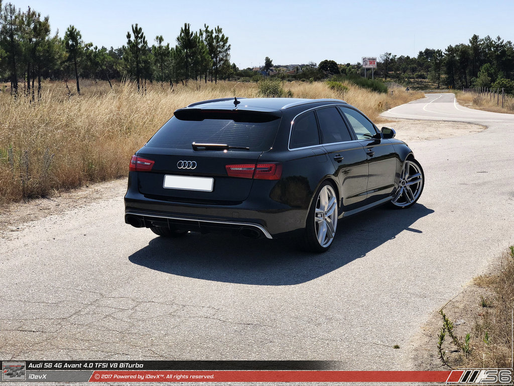

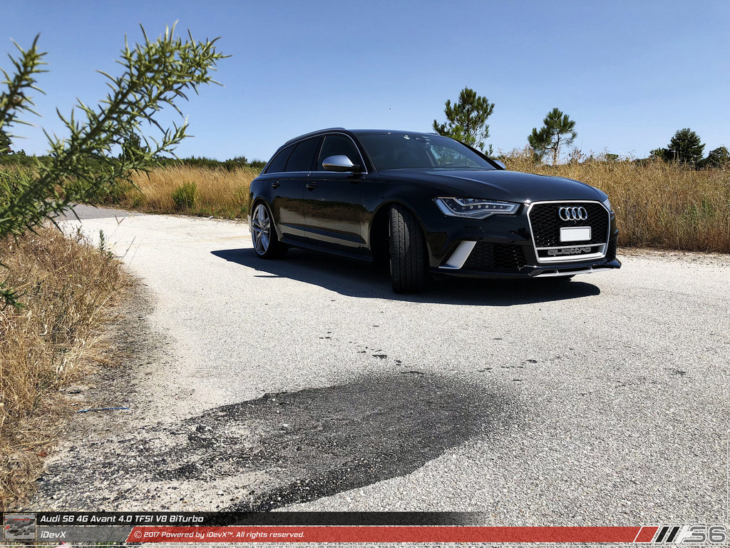

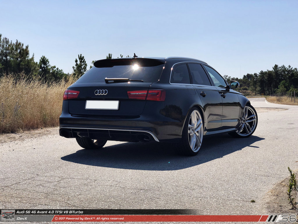

Après les petits problèmes que j'ai eut avec cette histoire d'essence "rance" (pleine de condensation) dans le réservoir et qui date de maintenant une année et demie et avoir entre temps vidé le réservoir il y a quelques mois, changé les pompes HP carburant pour ceux de la RS6, bobines, et bougie et j'en passe (merci à mon pote Patricio), j'ai ces derniers jours fait un nettoyage injecteur et circuit d'alimentation de la belle.
Cela ce fait en 2 fois, la première fois avec un réservoir contenant 20 litres de carburant seulement pour 200ml de produit, et la seconde fois avec le réservoir contenant 50 litres de carburant, toujours pour 200ml de ce produit qui est:
"STP® NETTOYANT INJECTEURS ESSENCE"
Alors que je n'étais pas réellement totalement convaincu par leur efficacité, mon ami @DAF1899 pris comme témoin... On a acheté ce produit ensemble au Portugal... ;)
Ce matin, après un nettoyage Karcher simple à la station de lavage de Alijo (PORTUGAL), j'ai fait quelques pointes de vitesse et de grosse belle accélération après avoir pris la peine d'activé mes différentes cartographies... et je peut vous dire que je retrouve une autre voiture ! C'est tellement violent que je me suis fait peur tout seul dans l'auto ! J'avais oublié à quel point la cartographie amélioré change radicalement le comportement de l'auto.
Cela faisait quelques mois que je n'avais pas activé les cartographies fais maison en restant d'origine, car à fort régime moteur, la voiture ce mettait a faire des "secousses" sans partir en cliquetis à haut régime, et plus le temps passez, et plus c'était léger, très léger, du coup j'avais désactivé les cartographies de l'auto pour celle d'origine en prévoyance et éviter les éventuelles problèmes.
Après avoir parcouru le nombre de km qui va bien et avoir vidé mes 2 réservoirs coup sur coup avec ces 2 produits, c'est franchement bluffant.
Je pense qu'il devait me rester des résidus d'impureté dans le circuit d'alimentation qui faisait que l'injection ne suivait pas...
Pour ce coup, je suis plus que convaincu par ce produit.. cela m'a couté deux petit bidon d'une dizaine d'euros, mais sincèrement sans aucun regret...

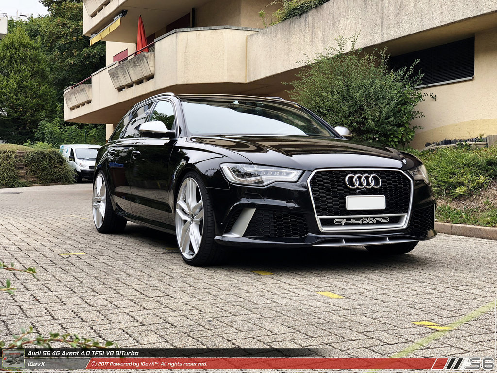

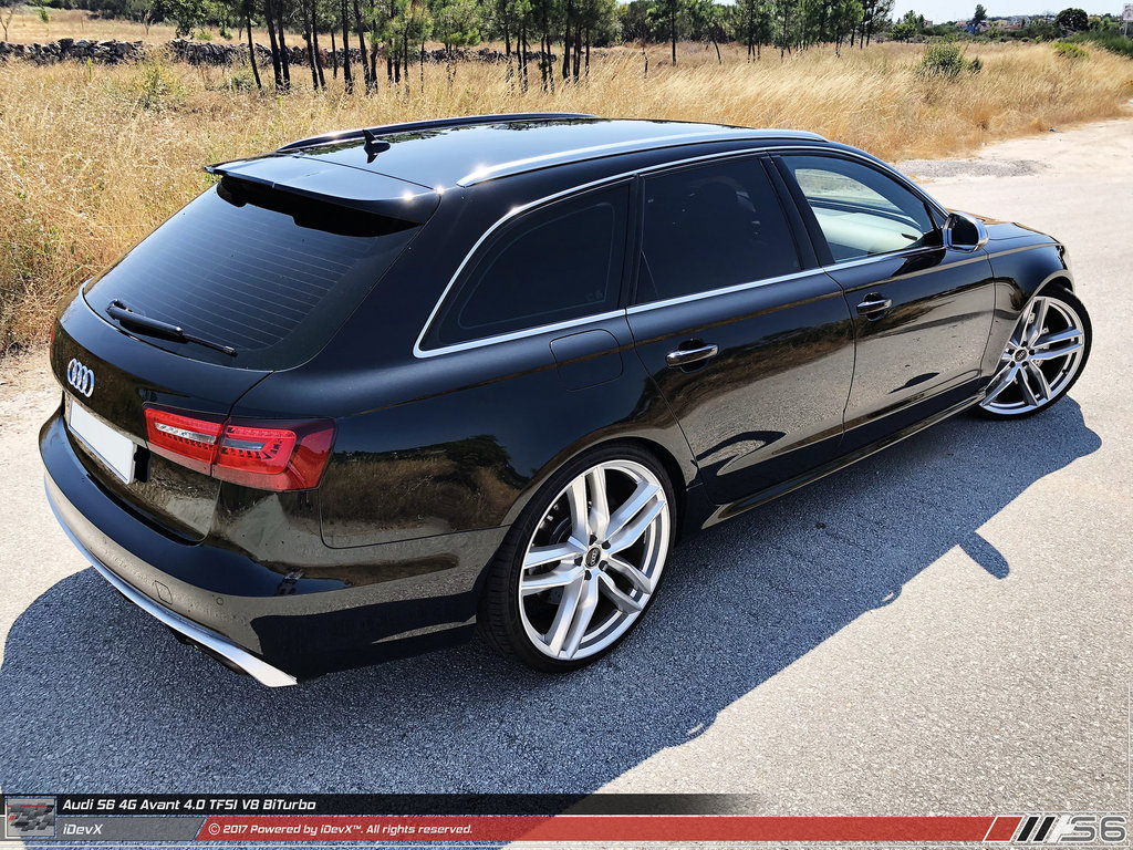

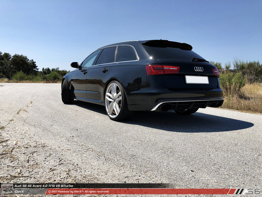

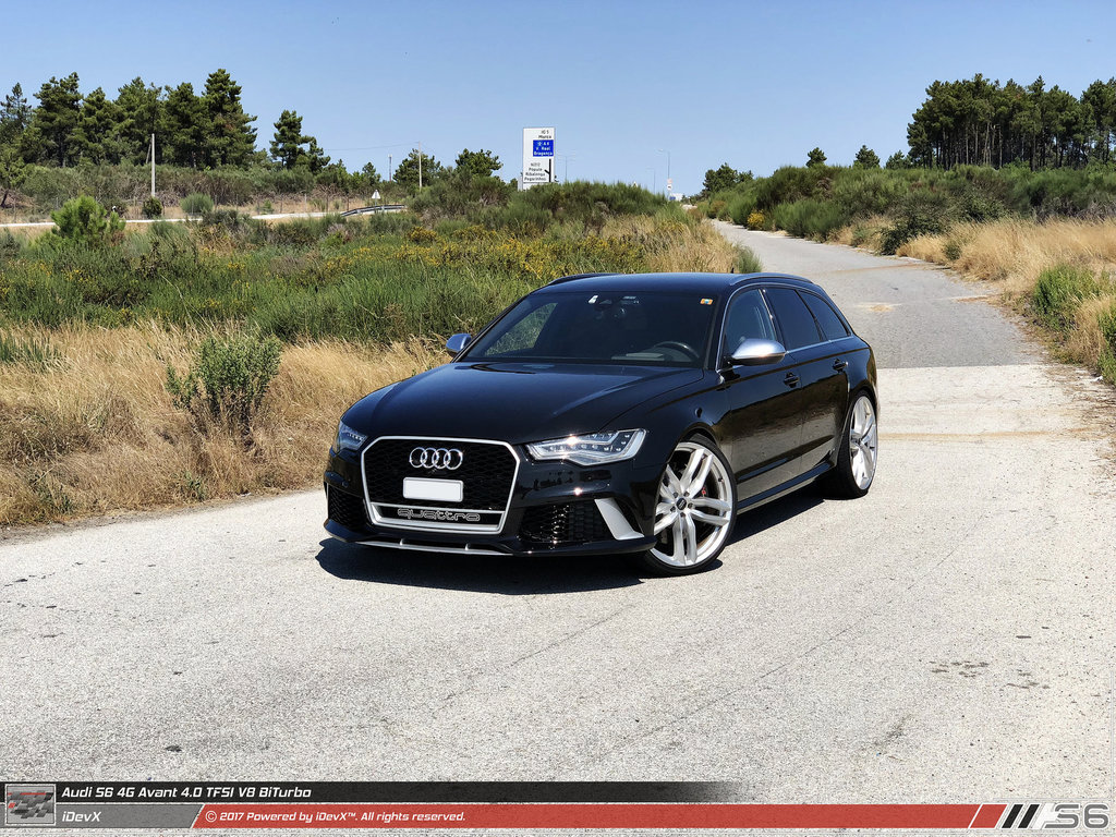

Allez quelques images de la belle, prise se matin après avoir fait mes quelques essais de monter en puissance de la belle !
Je la surkiffe

Et moi donc !! Une tuerie cette caisse....

Oooouuuuuuuuuuaaaaaaaaaaaaahhhhhhhhhhhhhhhhhhhhh !!!!!!!!!!!!!!!!
Elle est terrible cette caisse, et cette profondeur de noir.
En deux mots, j'adore. Je surkiff même. :malelovies::AP-Smiles_95::malelovies::AP-Smiles_95:

Tu n'as aucune des deux toi... La caméra frontal c'est la caméra de parking qui se trouve sous les anneaux au centre de ta calandre... Et pour la caméra de la vision nocturne, c'est la caméra qui se trouve au centre du dernier anneau à droit de ta calandre que tu n'as pas non plus...
Toi, tu n'as que les capteurs de parking à l'avant... ;)
La mienne, à titre d'exemple, ma caméra frontal de parcage se trouve ici au centre...

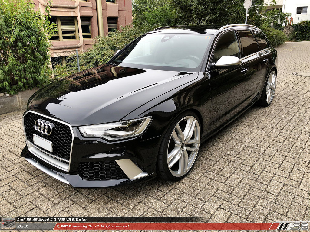

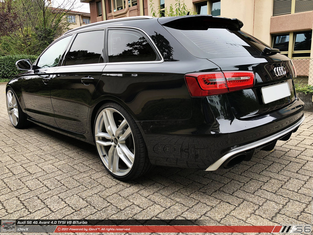

Retour du Portugal ce jour... la belle après 1700 km, et un petit lavage au NHP du coin ;)

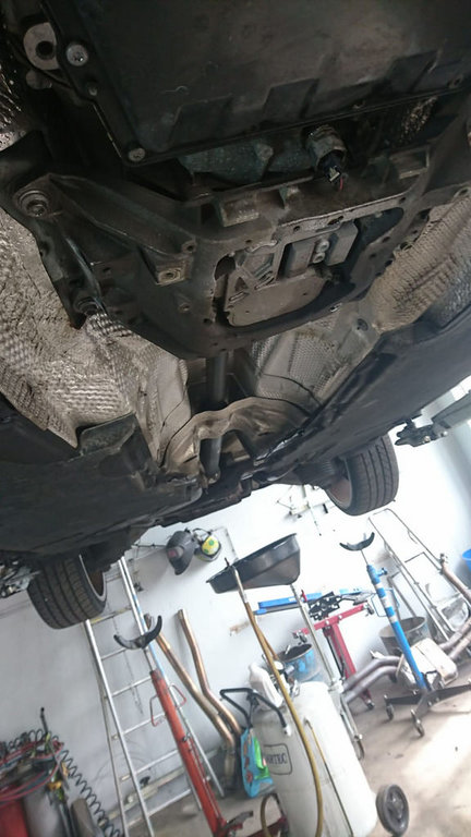

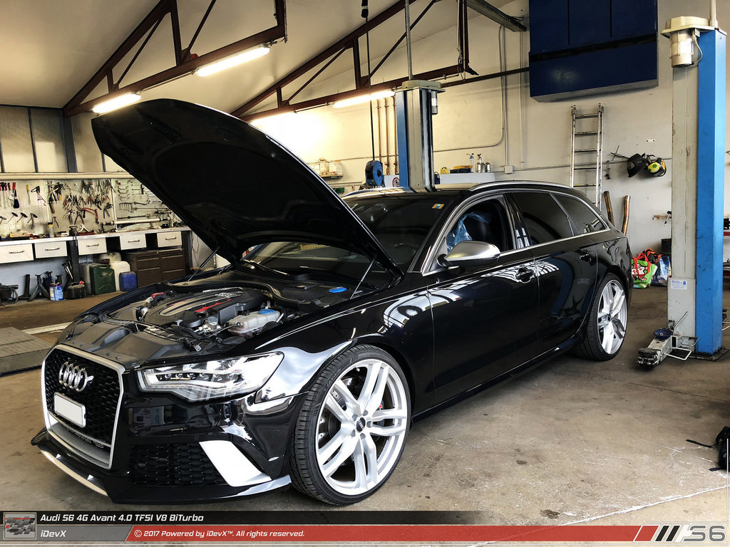

Gros services (vidange moteur, boite, pont et filtres qui vont bien etc...) pour la belle avant son passage à l'expertise (CT chez vous) ce lundi après-midi prochain...
On descend la ligne Milltek pour la mise en conformité de l'auto pour la ligne d'origine de la RS6...

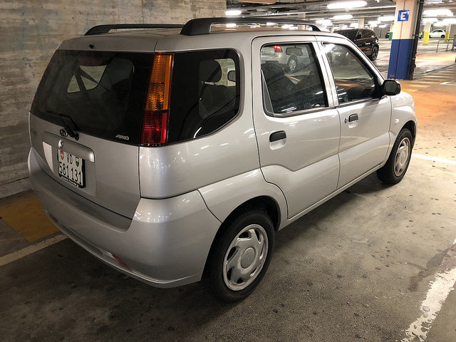

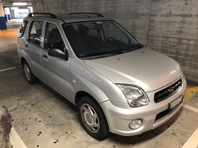

La petit JUSTY de prêt que j'ai depuis Jeudi soir et que je ramènerai au garage dans le courant de la journée Lundi ;)
