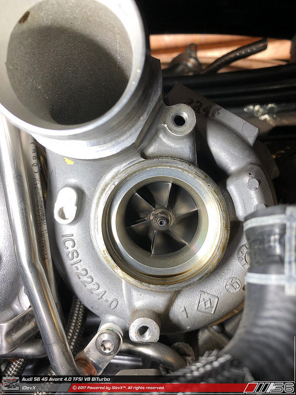

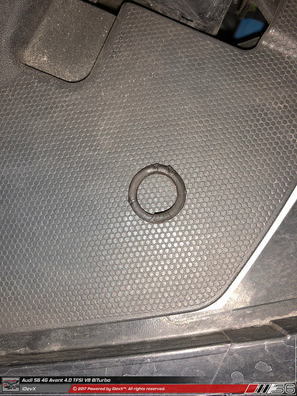

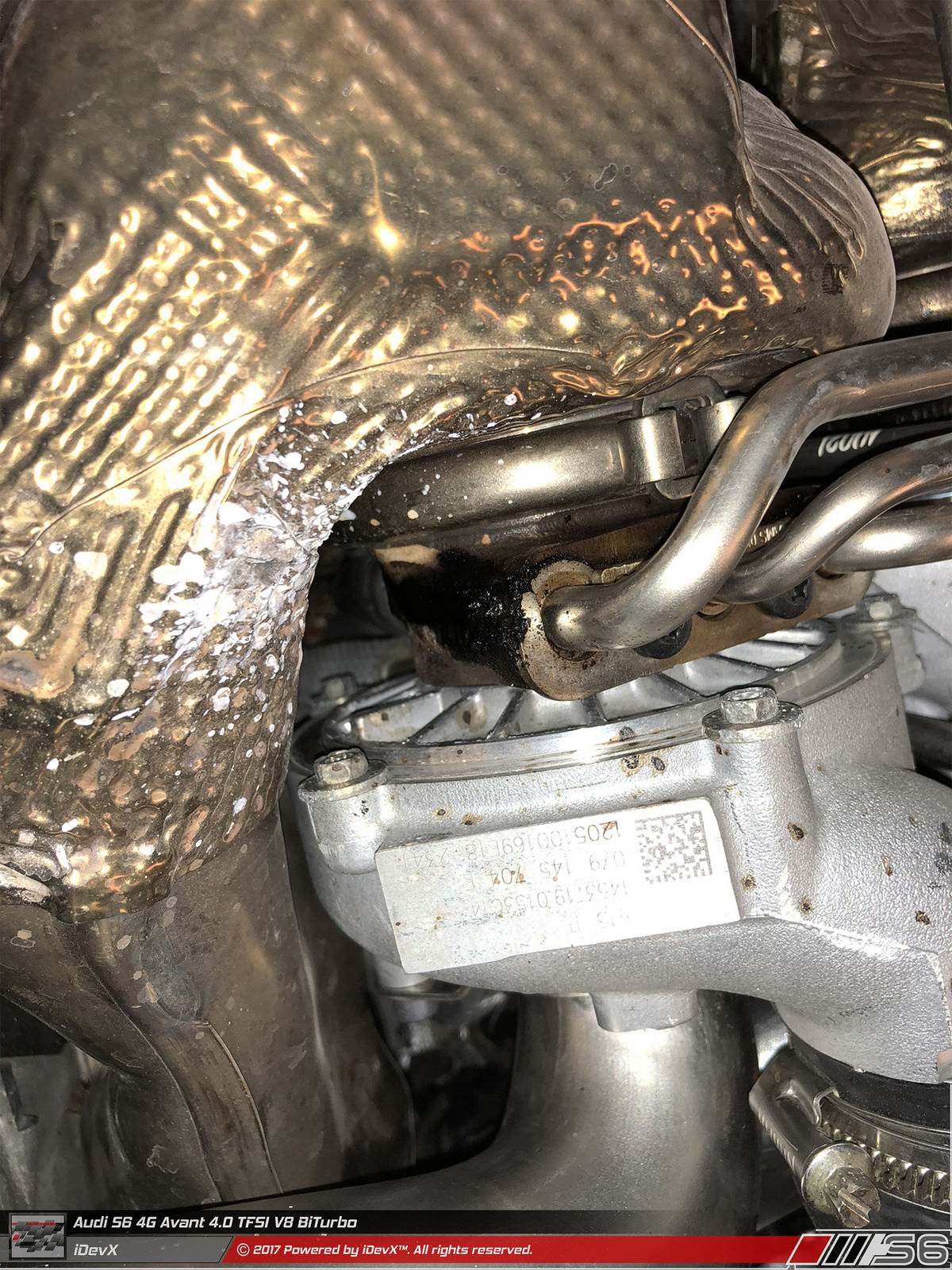

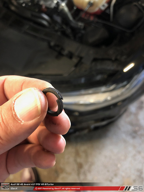

Voici un aperçut de la fuite d'un de mes joints torique... Le second, c'est l'autre Turbo !

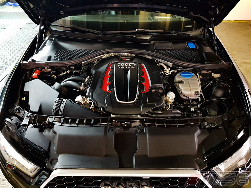

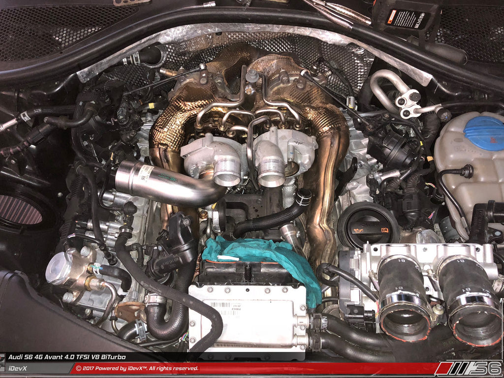

T'aurais pas une tite photo de ton bloc moteur par hasard ? je voudrai vérifier un p'ti quelque chose :p
Yessssssss, j'ai trouvé enfin un truc qui ne va pas du tout sur ton véhicule. Ca pas été simple mais enfin j'ai trouvé :AP-Smiles_34:
Tes bouchons !!! Sérieusement , tu ne peux pas laisser ça comme ça ? Ces affreux bouchons bleus et ce bouchon d'huile.
Allez change moi ça :AP-Smiles_109: (ouh pinaise je l'adore ce smiley)
PS : voir mettre un beau bocal de liquide de refroidissement pour être au top (en plus ça coûte rien pour une fois ça)
Loooooooooool Tu me les offres les bouchons et je les change ! :P
Pour le bocal, si je devais le changer, je ne remettre pas un d'origine... mais un truc qui sort de l'ordinaire, au pire je rachete un d'origine que je peindrai en noir, gris ou rouge looool !

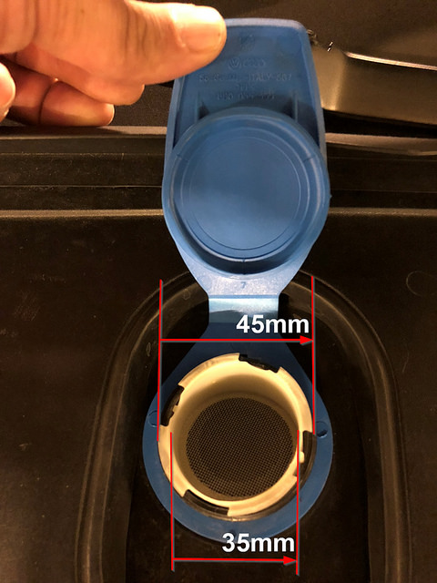

Donne moi le diamètre de l'ouverture de ton bocal de lave-glace, et la longueur du capuchon, j'ai peut-être ça pour toi si c'est le même que moi ;)
Je regarde ça se soir et te redit l'ami.. ;)
Oups.. j'ai oublié de regarder mon ami...et je suis déjà chez moi, pas envie de descendre dans le parcking  ! loooool
Je te dis ça demain matin sans faute ! Désolé... ;)
Ouf... parce que je suis déjà au Bureau là... et j'ai encore oublié de prendre les mesures !
Je tacherais de le faire se soir si j'oubli pas ;)

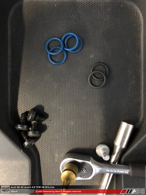

Bonjour messieurs,
Petit moment mécanique pour changer mes 6 joints torique d'arrivé d'huile et de liquide de refroidissement dans les turbos...
Pour rappel.. la fuite... mélange d'huile et de liquide de refroidissement un peut cuit et recuit loool

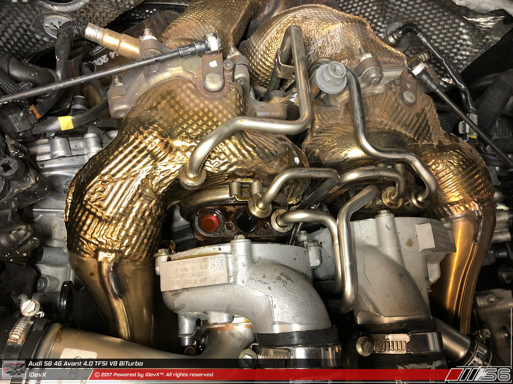

On commence par retiré les tuyaux d'acier.. mais très compliquer sans dévisser le support en contre bas des turbos.. donc on va devoir tout démonter le kit d'admission d'aire pour accéder au vis !
Les joints neufs... Les bleus pour les tuyaux d'acier extérieur, qui correspond au tuyaux d'acier du liquide de refroidissement. Et les noir pour les 2 tuyaux d'acier d'arrivée d'huile.
J'en profite pour vérifier les turbos... axe central qui ne bouge pas d'un iota. ;)
Démontage du kit d'admission d'air d'arrivée dans les turbos pour accéder aux fameuses vis de maintient des tuyaux d'acier centraux...
Et voici les joints en question.. Déchiré/abîmé et très durs... Il était vraiment temps de les changer ! ;)
Un grand merci à mon fidèle ami Tom (@french) qui à constaté d'un seul coup d'oeil la fuite lors de notre dernière rencontre ! ;)
