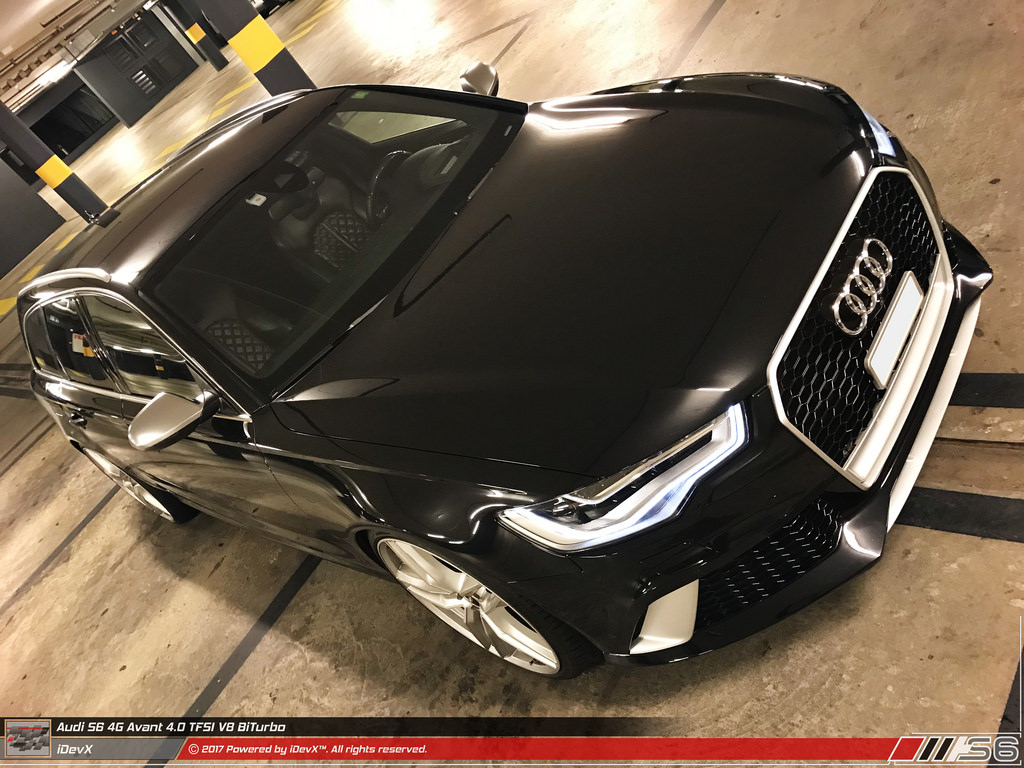

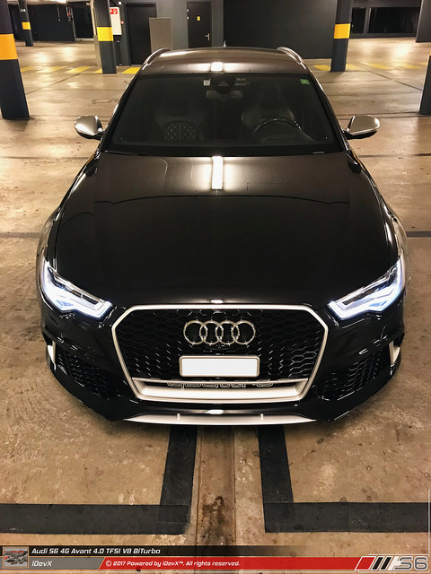

Totalement imprévue.... en sortant de MediaMarkt hier soir, je trouve ce bestiaux à coté de la mienne !
C'est pas ce qui manquait sur le parking en terme de place, mais je pense que le proprio de cette bête n'a pas pu s'empêcher de la parquer ici ;)
En tout cas ça bien marqué le coup, il y avait 3 ou 4 mecs qui prenaient des photos lorsque je me suis orienté sur la belle...
Peu de differences, hormis les feux de la facelift qui ajoutent un air carrément méchant !
À defaut d'être des jumelles, un simple restylage semble les différencier :lover:
C'est vrai que les Matrix LED font bien plus "méchant" que les LED standard...
Terrible les 2 avions de chasse. :love: :love: :love:
Beau shooting... oui les matrix terrible pour le look grand mechant loup.

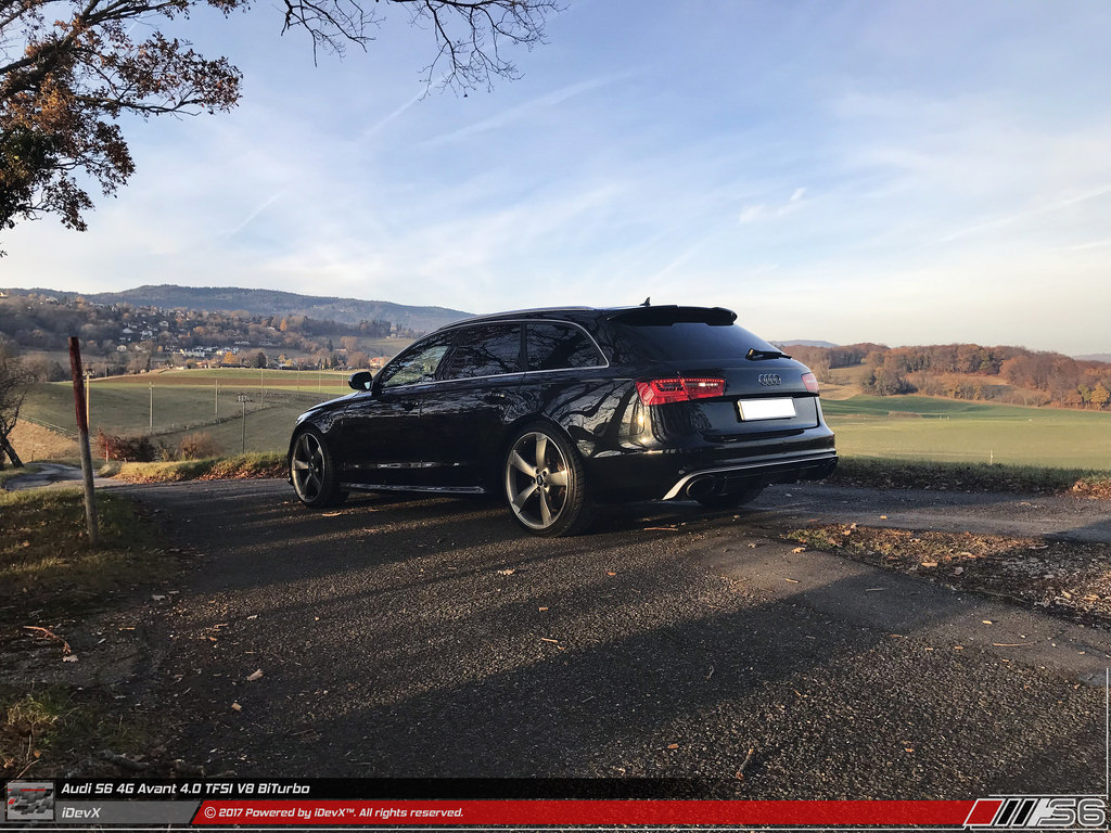

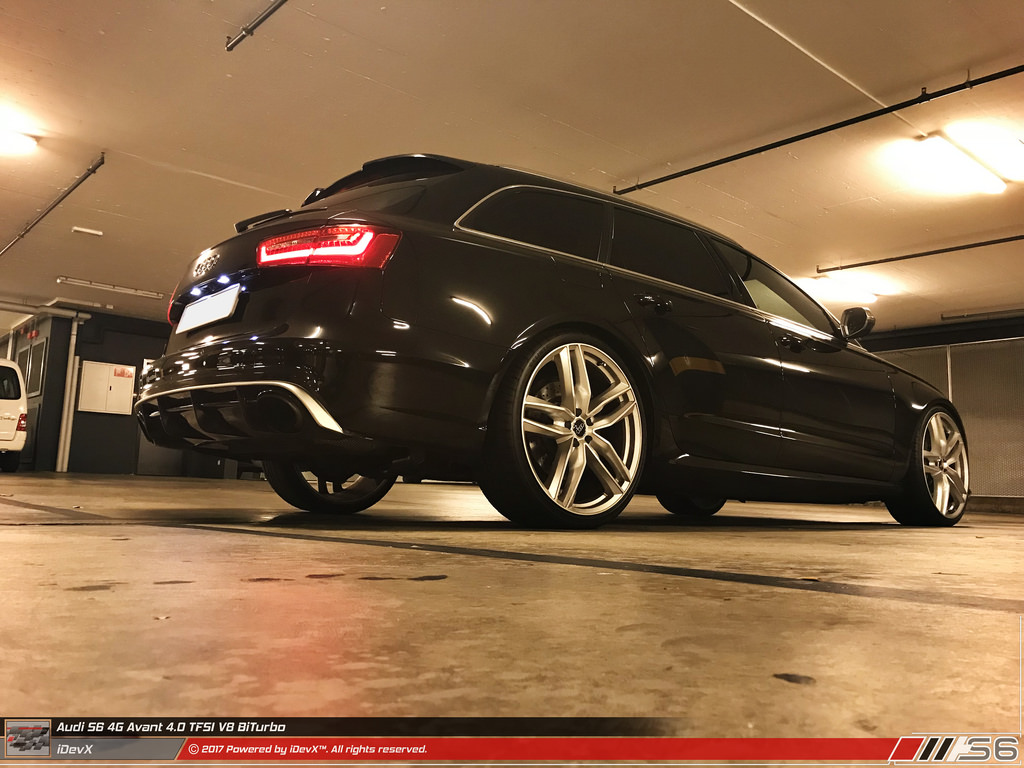

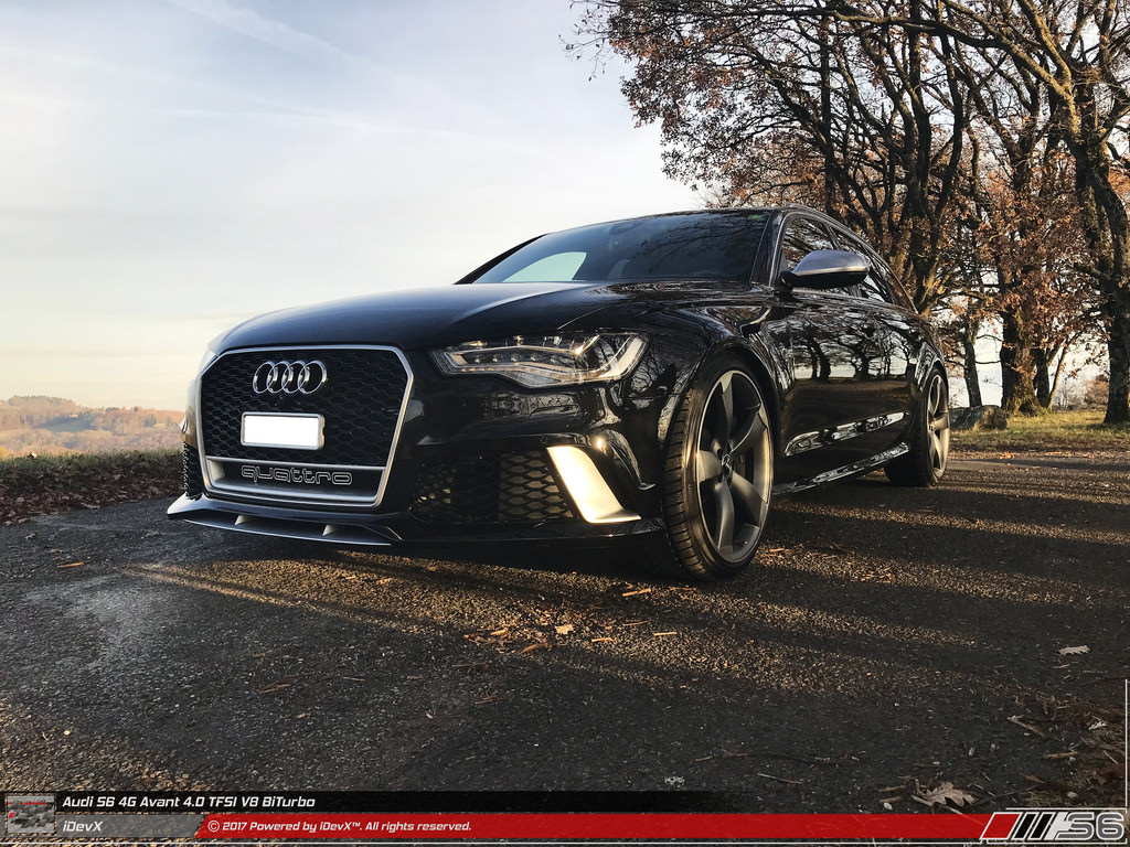

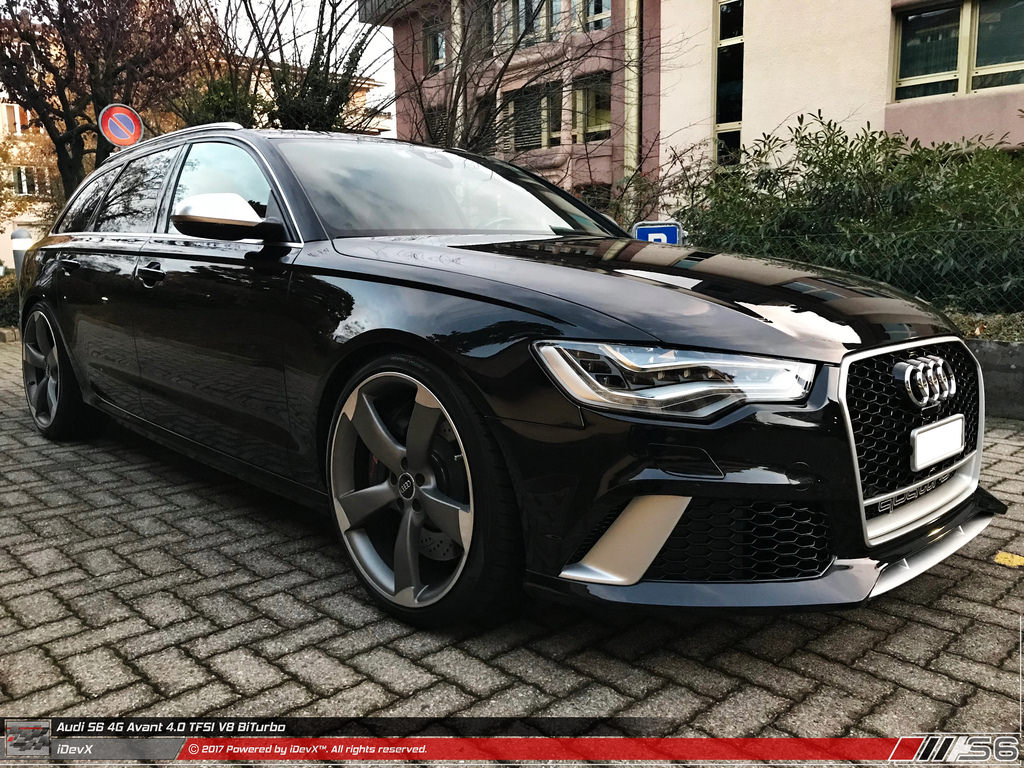

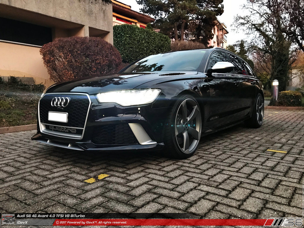

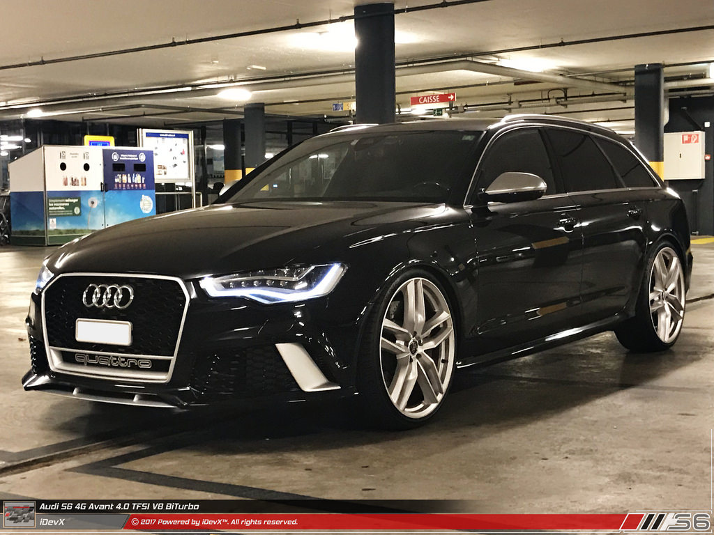

Nouvelles prises de vue de la semaine depuis le parking du Job il y a quelques jours.....
Tu nous fais toujours aussi mal aux retines.... elle est splendide. Felicitations
Tu es toujours tout seul dans le parking de ton taff pour shooter ton avion de chasse ?
Personne ne veut bosser avec toi. :vert:
Ouep, j'en deviens limite aveugle à chaque fois que je m'en approche loool :)
Merci à toi @Houps !
Non et oui looool
Non, il était tard quand j'ai pris les photos, du coup j'étais tout seul sur les 510 employés que compte ce bâtiment au moment du shooting... ;)
Oui personne ne veut bosser avec moi... mais j'm'en fou je suis un electron libre anti-social il parait ! :P
Pour le plaisir des yeux (lorsque j'ouvre le capot), des sensations (lors des reprises) et des nOreilles (pour le son du V8 qui respire) ;)

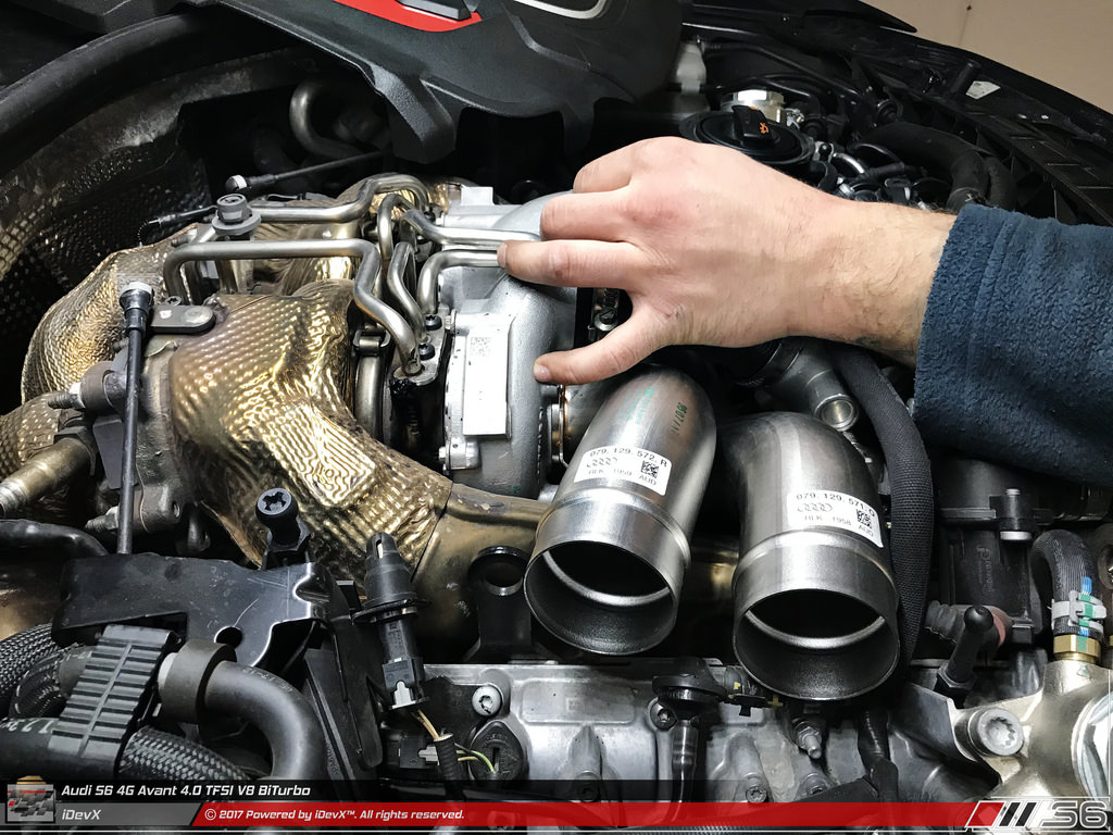

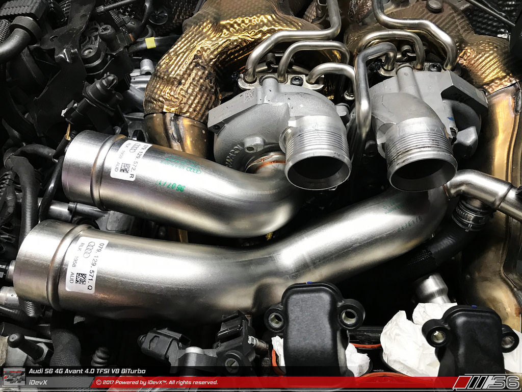

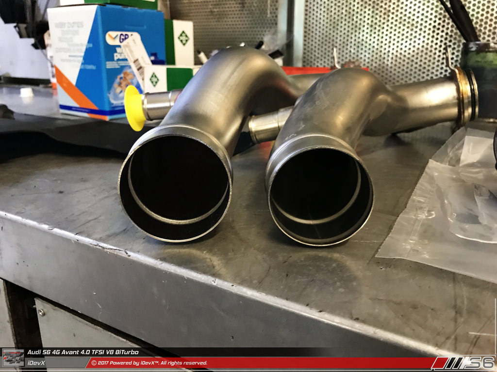

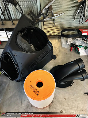

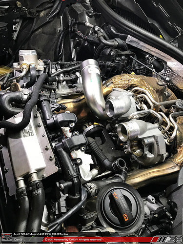

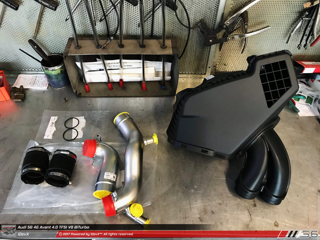

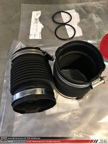

Voici le matos monté aujourd'hui...
Le Kit d'Admission d'Air d'origine (OEM) de la RS6 C7 "complet", inclus les Flexibles d'admission des turbos en alu/metal.
Déballage du plus gros des cartons
et des autres éléments sous cellophane
37773119314_4ff6d58436.jpg 37773120024_c2f8628da1.jpg 37773120504_c7172da7bd.jpg

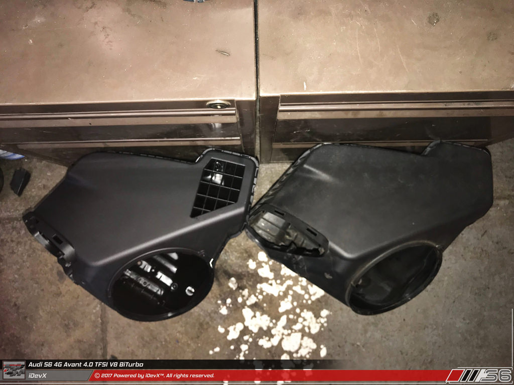

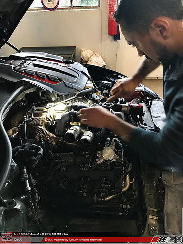

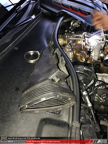

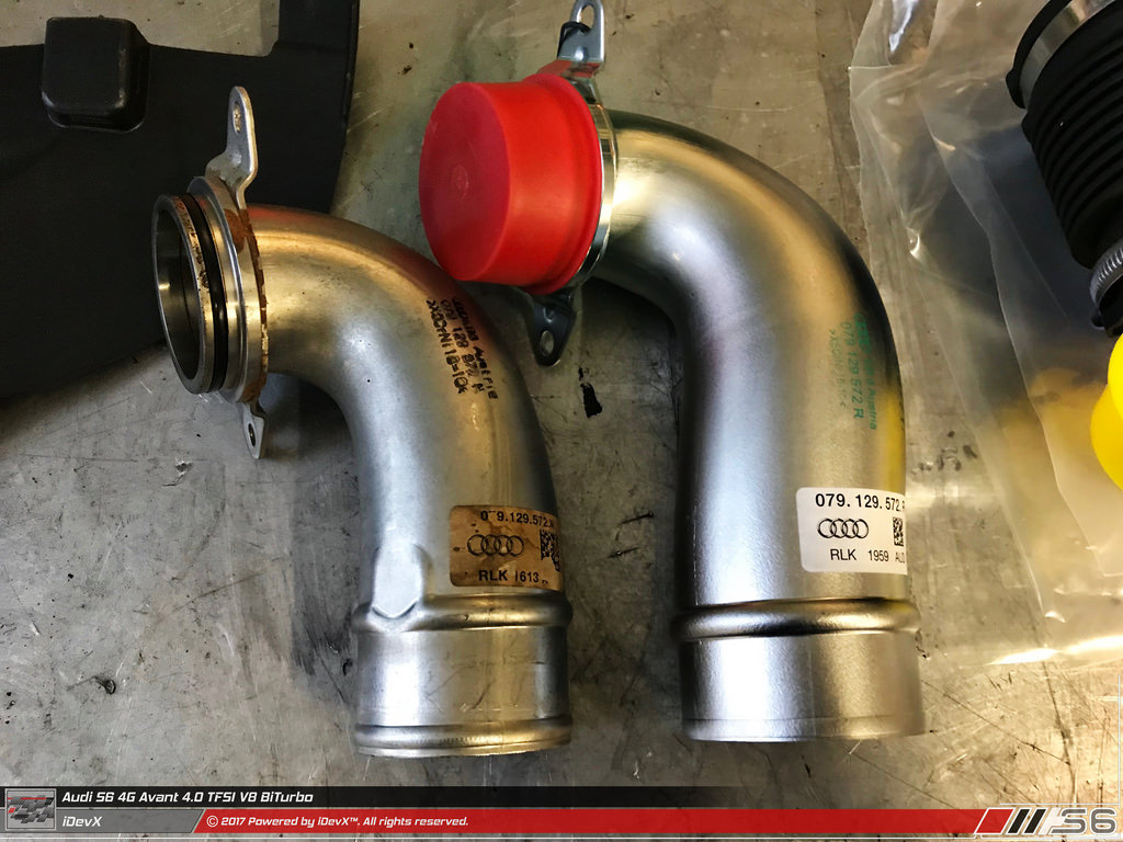

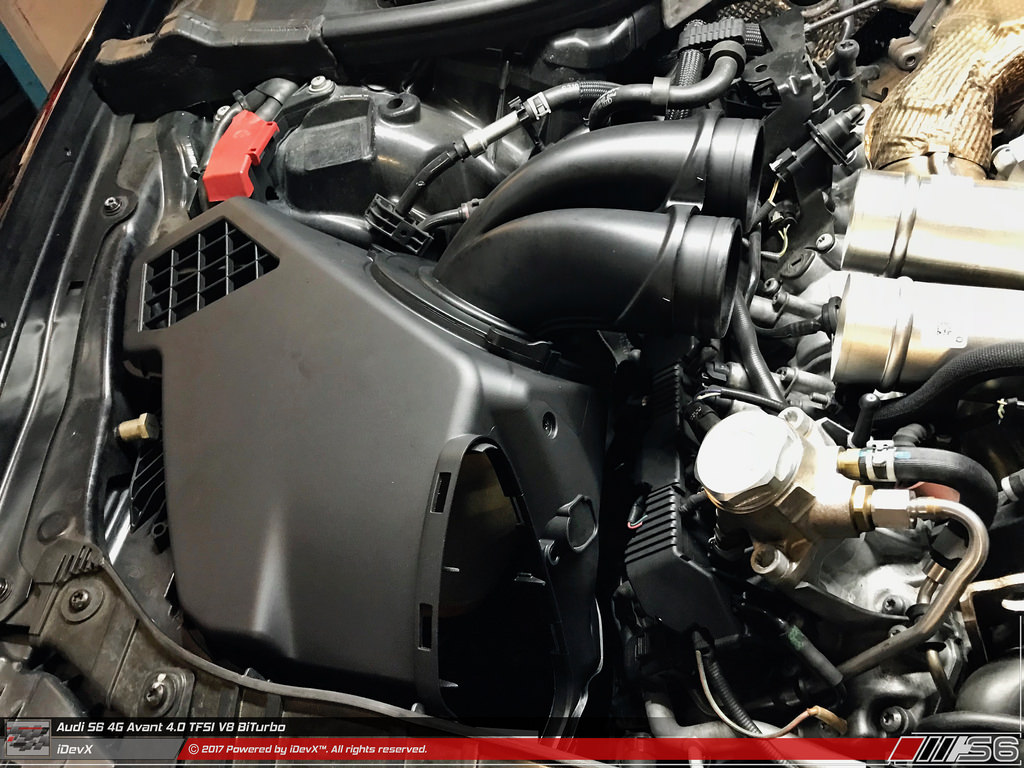

Voici l'original...

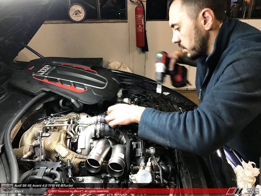

On commence à démonter l'ensemble
37601304415_088af325fe.jpg 37601305525_726fa119a7.jpg 38488274001_9a1b659c61.jpg

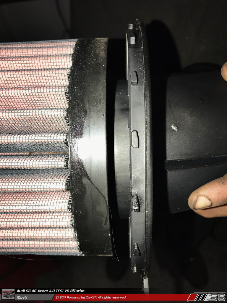

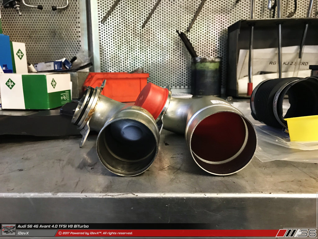

Je vous laisse deviner lesquelles des deux articles en "comparatif" sur ces quelques images ci-dessous est celui de la RS6 et l'original
Filtre à Aire KN de la S6 non compatible avec le Flexible d'admission (Support de filtre à aire plastique de la RS6)

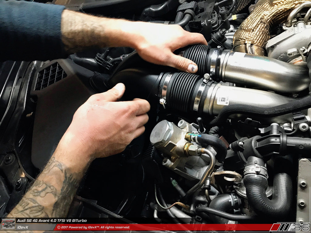

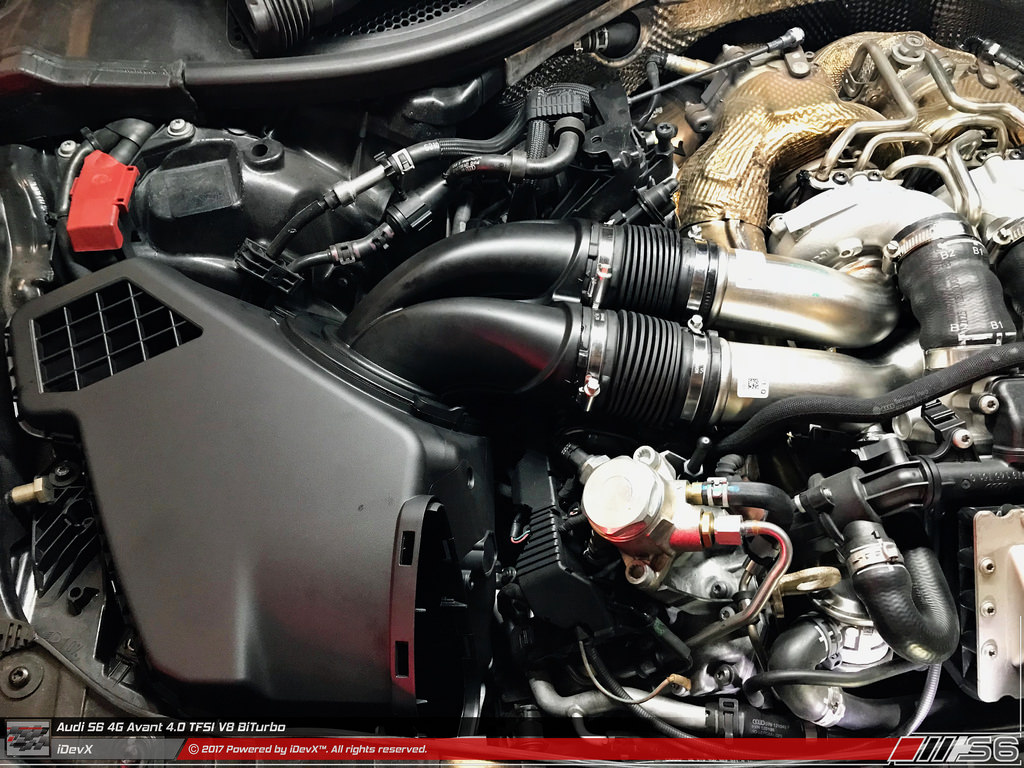

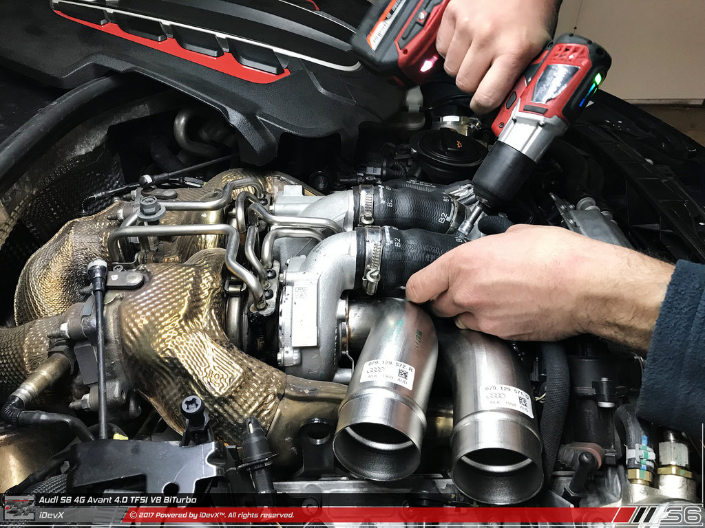

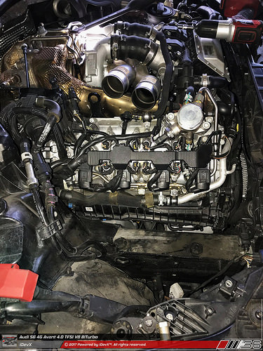

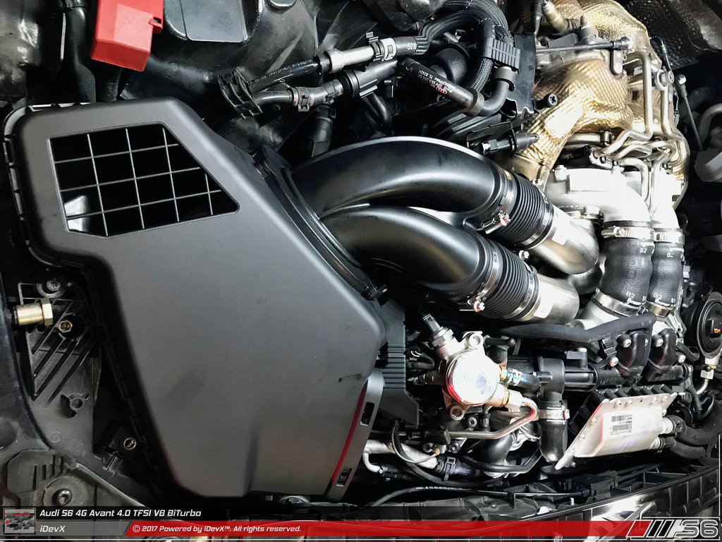

On passe en mode "montage" de celui de la RS6 C7 en lieu est place du kit d'admission d'air de la S6...
24616372118_d304cf5d87.jpg 24616373738_15cba6b722.jpg 38456473172_e15887fdb4.jpg

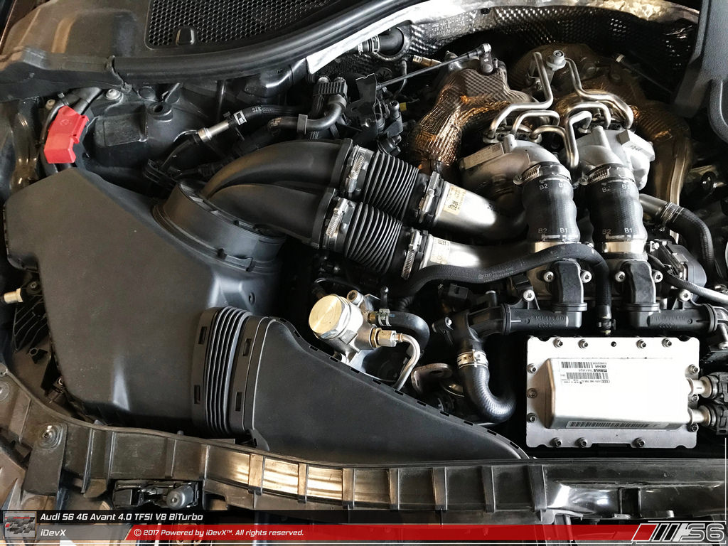

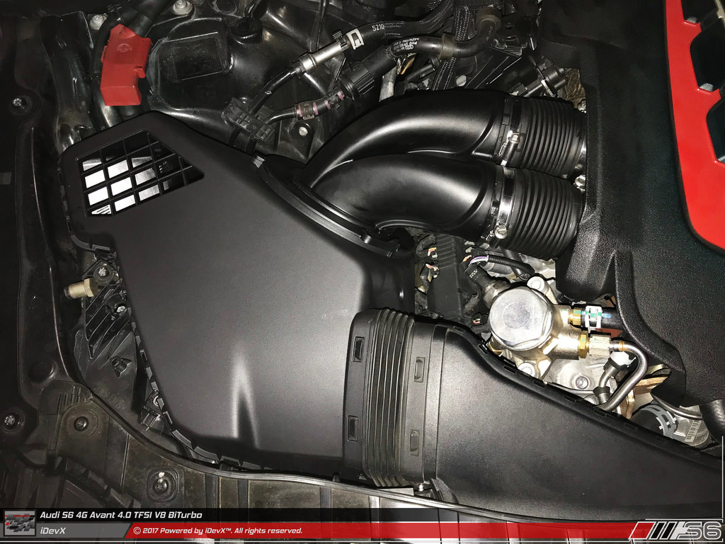

Et hop ! Voici le résultat...
:marcelpoire: :marcelpoire: :marcelpoire: oh my god c'est beau ! :malelovies:
Joli, quand même une bonne différence dans le diamètre d'admission ( j'ai le même mais d'origine) :-).
Belles modifs , plus cher de taf que de pièces , certainement ?
Oui la différence est vraiment flagrante entre les 2 ! il y a 0.25 inch (donc 6 mm) de différence entre celle de la S et la RS...
Tu descend quand sur Lausanne toi ?
Du tout, ça nous a pris moins d1h pour le faire !
Alors pour ce qui est du ressenti, il faut rouler une cinquantaine de km avant de ressentir la différence dans le comportement de l'auto, du son etc....
Personnellement j'ai du faire un peut plus de 40 km pour rentrer chez moi hier soir et commencer à ressentir ces différences....
Il est dit un peut partout, qu'il était recommandé d'adapter l'ECU à cette nouvelle configuration si on est impatient, comme une petite réinitialisation via VAGCom je crois, mais je ne connais pas la manipulation pour le faire.
J'ai en prévoyance de faire contrôler et de fignoler l'ECU en fin d'année, voir début d'année prochaine... Alors on fera les adaptations nécessaire si le besoin est ;)
Pas mal, la modif et je pense qu'une p'tite MAJ de ta remap serait un plus non négligeable.
Ton "R"S6 va devenir, à la longue, un vrai RS6. :race:
Superbe IDevX :jap: .
Comment ta su qu'il était possible de le faire surtout au niveau de la compatibilité des entrées des turbos . C'est les mêmes turbos avec la RS6 C7 pour le coup .
Le corp du turbo extérieur est identique c'est la turbine interne qui est différente
Comme disait mon ami Tom (@french), les turbos sont différents de la S6 C7 à la RS6 C7... C'est dans la turbine interne qui est différent que cela change !
Niveau de la structure externe des turbos, ils ont les même dimensions, de l'entré d'air à la sortie.
Ok merci French .
Mais du coup cette modif t' apporte quoi en plus par rapport à l'origine , j'ai bien compris qu'il y aura un plus grand flux d'air pour ton moteur ...
Comme dit dans mon premier post concernant ce sujet:
"Pour le plaisir des yeux (lorsque j'ouvre le capot), des sensations (lors des reprises) et des nOreilles (pour le son du V8 qui respire)"
Au USA, ils ont apparemment fait des mesure sur banc, il y a un apport des quelques chevaux supplémentaires avec une remap adaptée ;)
Il faut vraiment être connaisseur pour connaître la différence entre les 2 (lorsque les 2 ne sont pas côte à côte).
Encore un petit + pour se rapprocher d'une RS6 !

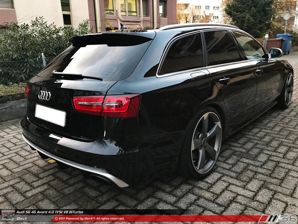

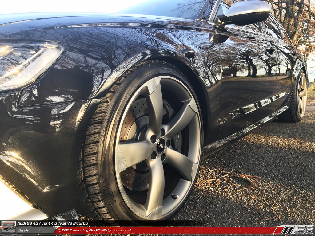

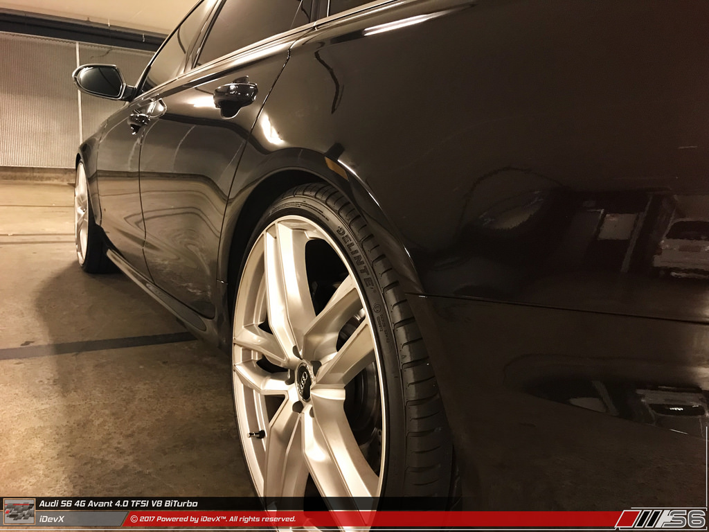

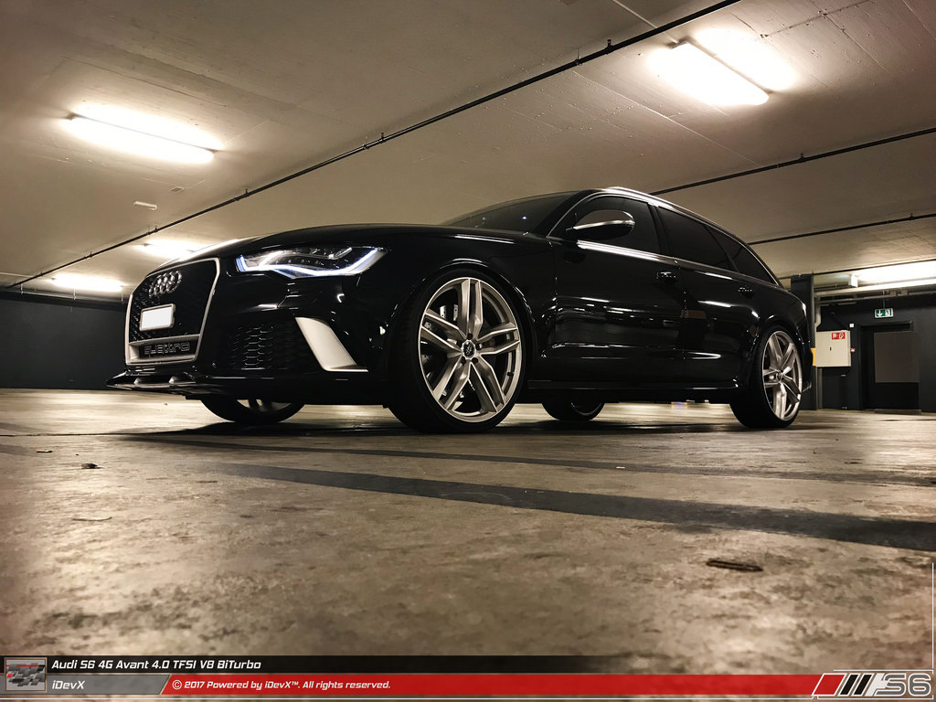

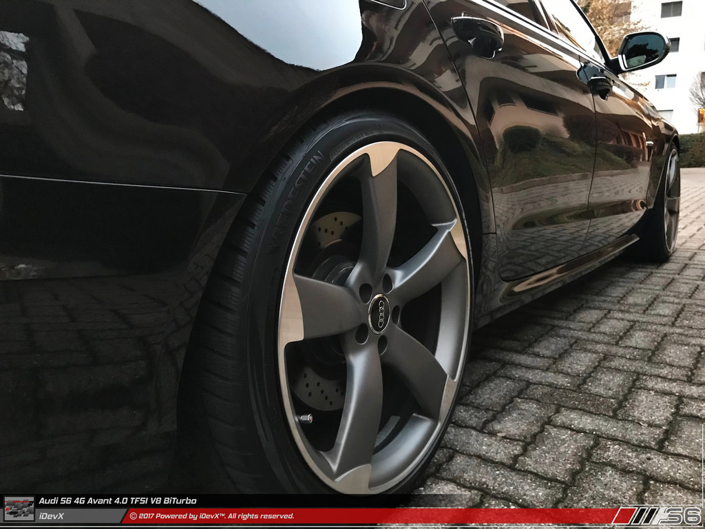

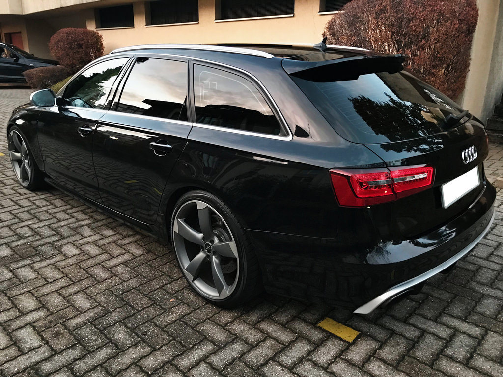

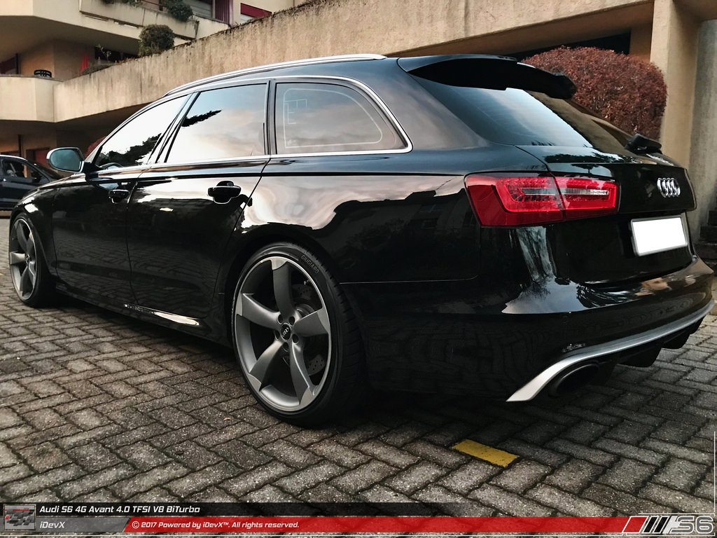

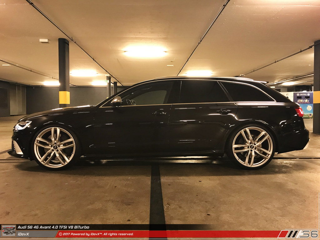

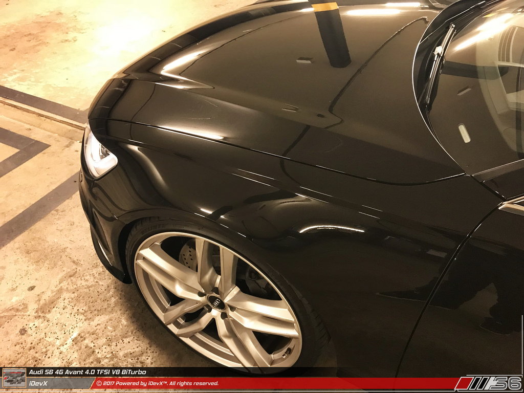

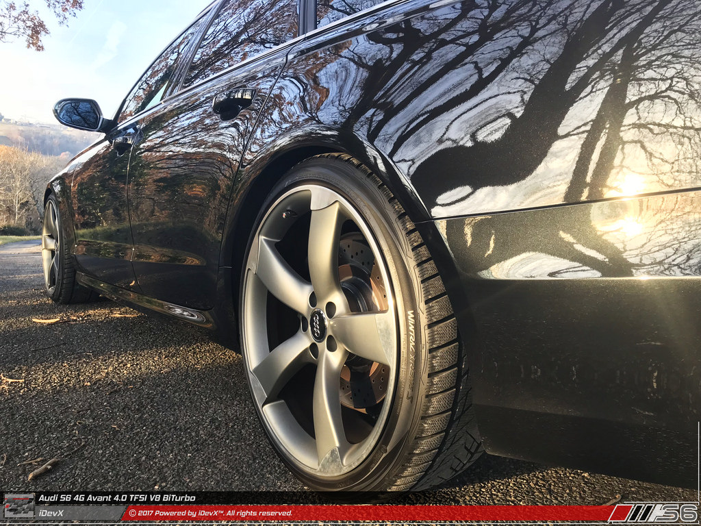

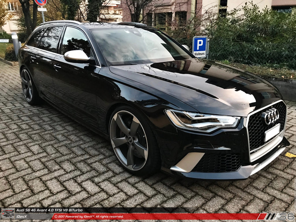

La belle est chaussée depuis semaine passé des Rotor 21" pour l'hiver, en lieu et place des 22" été !
Ça change quelque peut la belle.....mais ce n'est que pour 4 ou 5 mois max ! ;)
Faut remercier la suspension pneumatique looool !
Si je ne l’avais pas...ce ne donnerait pas cet aspect là quelque soit la taille de la jante...
Certe...
Tu gardes la même hauteur entre les 21 et 22" ou tu la modifies à chaque fois...?
Moi je préfère avec les rotors !
Envoyé de mon E5823 en utilisant Tapatalk
Franchement, elle toujours aussi belle/classe avec les Rotors. :marcelpoire:
Le 25/11/2017 à 12:59, SamZ-69 a dit :
Certe...
Non je la modifie à chaque fois ! Je le fais deux fois l’an... une fois en fin d’année pour l’hiver comme maintenant et une autre fois en fin d’hiver, vers mars ou avril, pour la monte des 22’’ été !
Ça me prend 3 ou 4 Minutes pour le faire... a force de le faire et refaire, j’ai le tuto dans ma tête pour le rabaissement et j’ai noté les cotations exactes suivant le type de jantes et de pneumatiques... loool
Pourquoi , y a t-il une différence d'hauteur droite/gauche ?
Sinon , j'adores tout autant avec les rotors .
Aucune idée... D'origine les mesures ne sont pas identiques entre l'avant et l'arrière comme de gauche à droit sur un même axe...
Comparé à mes mesures d'origine ci-dessous, la différence était déjà là ;)
  • Avant Gauche: 392.80
  • Avant Droite: 388.40
  • Arrière Gauche: 391.30
  • Arrière Droite: 385.60

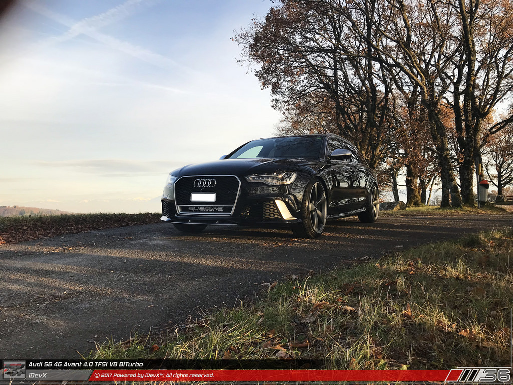

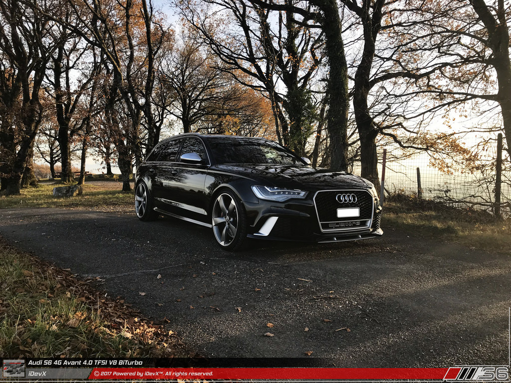

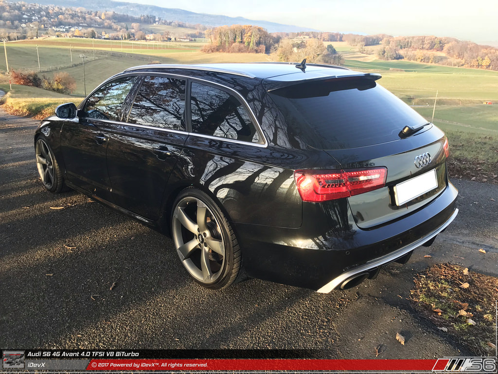

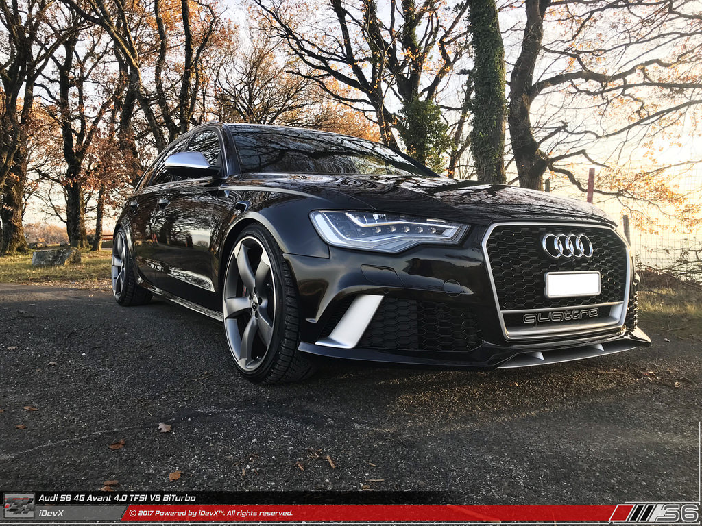

Petite séance de shooting dans la nature en allant chez mon ami Patricio !
Une mention spécial pour la première photo que j'ai prise en mode "Portrait" avec l'effet flou en arrière plan...
