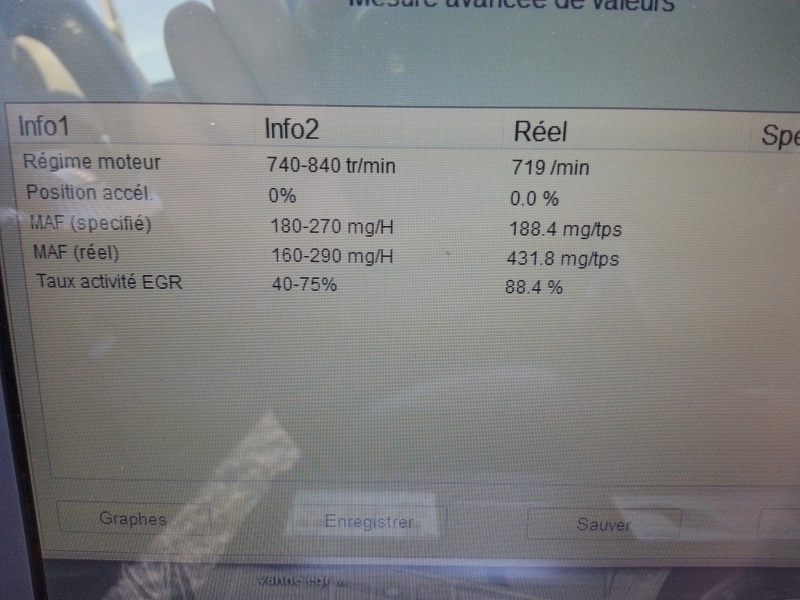

C'est purement électronique ce que tu as fait ?
Au pire des cas, la boucher en suivant la procédure ne serait que mieux pour ton moteur non ? j'entends tout le monde ce plaindre de la vanne EGR ... (j’émets une hypothèse de simplicité, car je n'y connais rien en mécanique)

Tu peux deja remonter la valeur au maximum, celle qui est à 32768 sur ta deuxième capture d'écran, après reprog ...
Autrement la Vanne EGR pour ne pas faire reçue culer les gars d'échappement dans l'admission doit être fermer et non ouverte ....

merci de ta réponse Géo,
je savais pas que je pouvais y retoucher après reprog, en fait si je comprend bien la"reprog" consiste juste à ce qu'elle ne soit plus reconnue par le calculo et donc plus de voyant moteur?
en gros elle est tjr active?
donc j'avais rien compris :mur:
ce que j'aimerais comprendre c'est la case de droite, avec la modif vagcom on est à 50% alors qu'après reprog on est à 90%? pou être fermé faut être à 100% ou 0%? ou rien à voir?
tu peux m'en dire plus?
par contre on est à 430mg après reprog et 283mg avant :reflexion:
je comprend pas non plus?
la seule chose que j'ai bien compris c'est que les gaz reviennent encore dans l'admission
au niveau du ressenti je peut pas dire car j'ai fait ça en même tps que la reprog moteur
ah oui j'ai oublié de dire que j'ai bouché la durite de dépression, donc elle est censée plus marcher normalement?
Alors oui la vanne EGR est commander par la durite de dépression
Donc si elle est débrancher "normalement" elle ne s'ouvre plus.
Mais en vrai elle risque toujours de s'ouvrir à haut régime
Si deja tu la débranche c'est bien, mais sans reprog voyant moteur allumer donc toi pas de probleme
ok,
bon allez encore une question et j'arrête :secret:
j'ai continué les tests,
et je me suis aperçu que avec ou sans la durite bouchée les chiffres étaient exactement les mêmes, ça veut donc dire qu'elle est bien désactivée, qu'elle ne fonctionne pas, et pas seulement qu'elle n'est plus reconnu dans le calculo
m'étant aperçu de ça j'ai fait ce que tu m'as dit hier soir, j'ai fait la diminution vagcom en plus
voilà ce que ça donne
juste reprog
reprog + diminution vagcom
maintenant mes questions:
quelle est la diff entre la MAF spécifié et la MAF réel? :reflexion:
on remarque que la MAF spécifié augmente quand la manip vagcom est faite, alors que la réel ne bouge quasi pas.
ça veut dire quoi? :reflexion:
une fois que j'aurai compris ça je pense que ça sera bon
