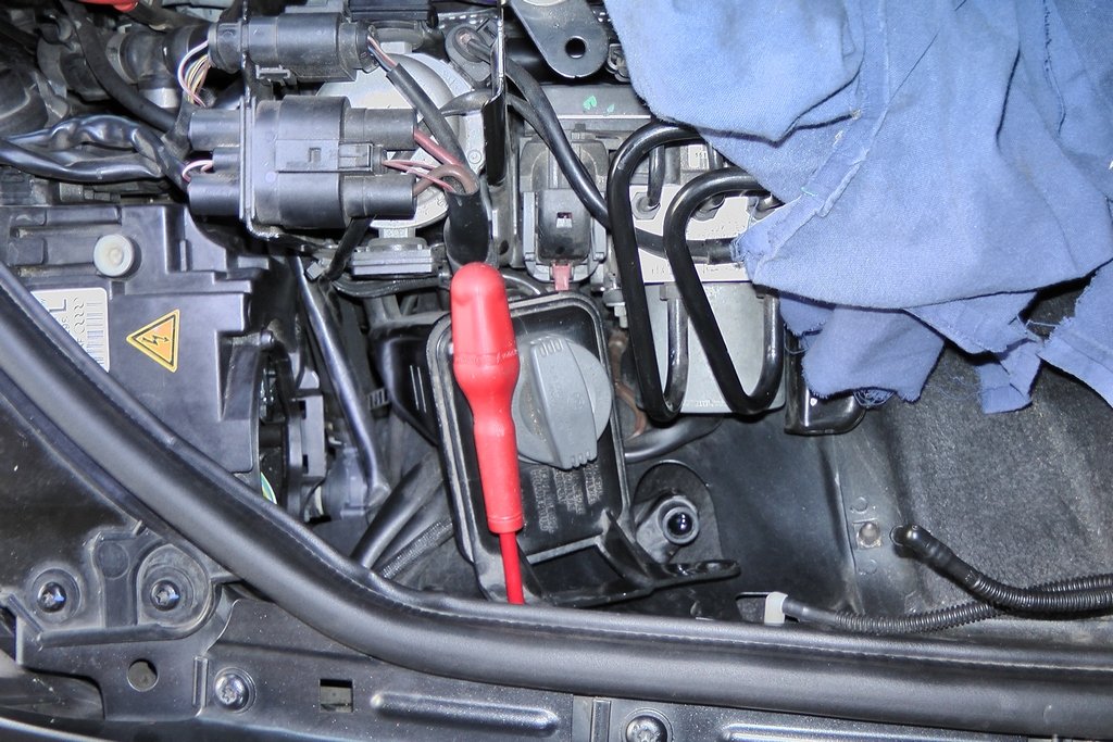

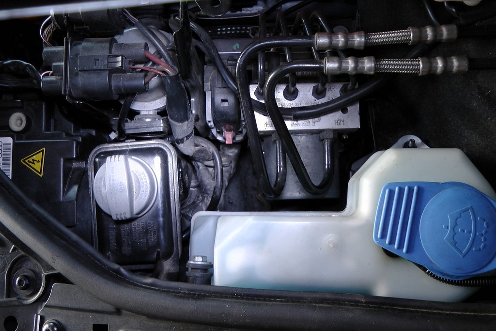

Perso, 60 euros l' ampoule D1S, coté conducteur, changée par mes soins, sans déposer le pare choc....
salut daniel

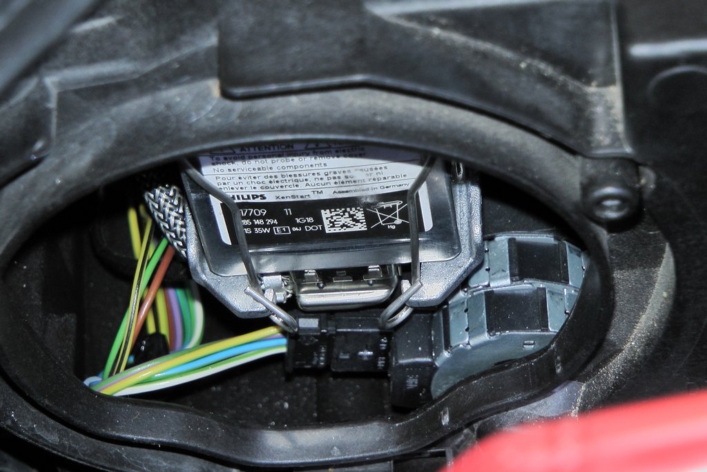

j'ai trouvé deux ampoules sur la baie à 67 même que celles d'origines, j'ai réussi à avoir celle coté boite à gant tout seul comme un grand afin d'avoir la réf
mais coté conduc, il doit y avoir une méthode j'ai tenté de démonter le bocal DA et LG mais pas assez de mou mais je suis mécano très très débutant :mur:
si tu as deux minutes pour m'expliquer comment tu as fait merci d'avance

Tombe le PC franchement pas bien compliquer !
On s'appelle et je t'explique si tu ve!
Pour les ampoules il ni as pas qu'Audi...!
Après si tu préfère Audi je comprend tout-à-fait je suis pareil!
Alors perso j'ai acheter les miennes 40 sur ebay des "sans marque".
Pour un coup je suis d'accord avec Audi change les deux c'est mieux.
Tu tombes le PC les changes (profites en pour netoyer, avec un tournevis et sopalain imbibé de produit à vitre, l'inter de la lentille) et hop le tour est joué.
Je suis sur que pour quelques bieres, et si sa femme l'a pas sequestré, Cedric te le fera.

Pour CCH76......Trop simple !..Sans démonter le PC......photos dans le désordre....
merci daniel
en faite tu as carrément viré le bocal lave-glace !!!
moi je n'ai pas osé hier juste tenté d'avoir un de jeu mais rien à faire
merci à toi je vais essayé de me trouver un talent de mécano !!!
Merci encore :marcelpoire:
