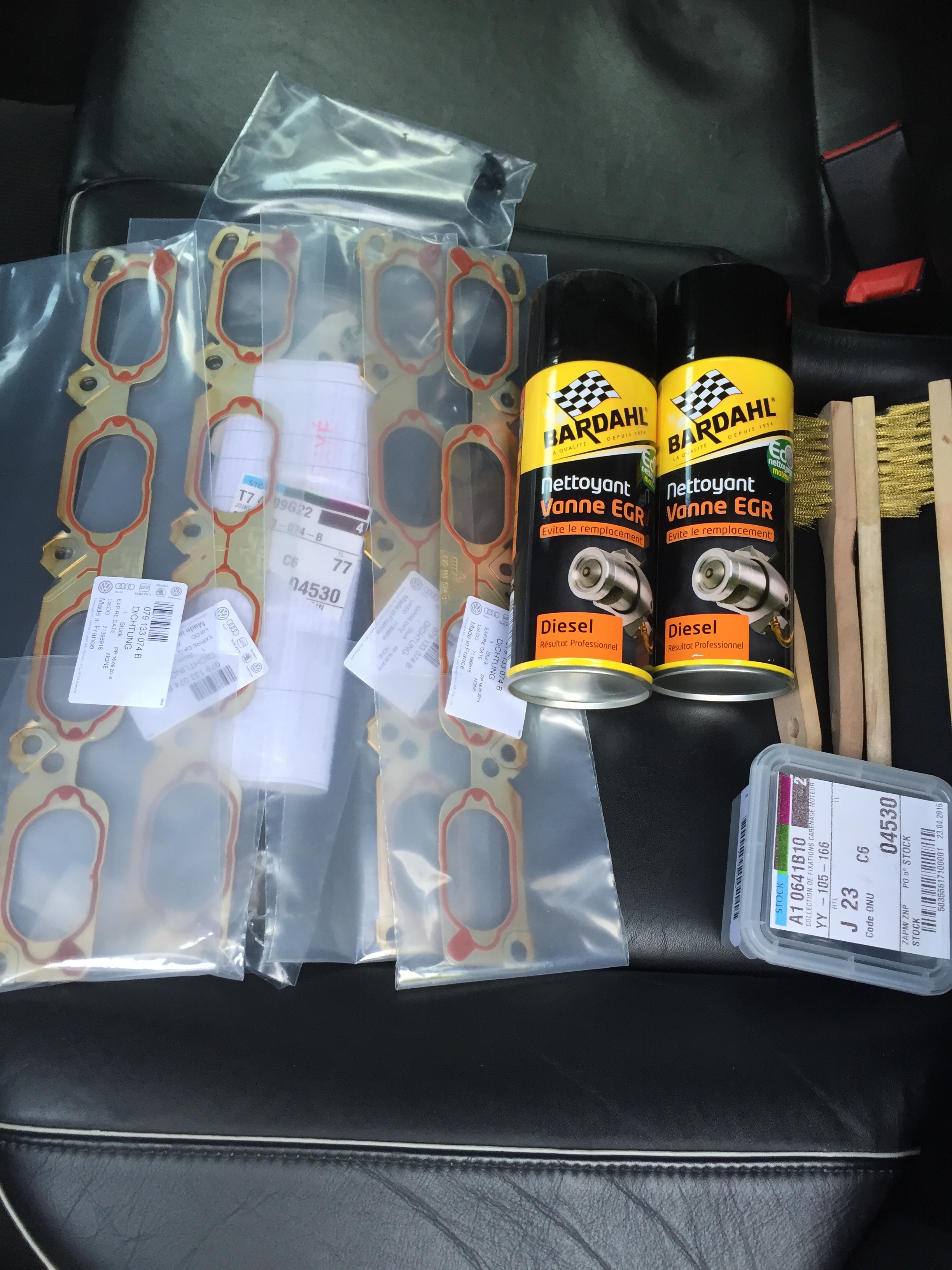

le premier qui me dit que c'est marque diesel, il est die :MdrDevil: :MdrDevil: :MdrDevil:

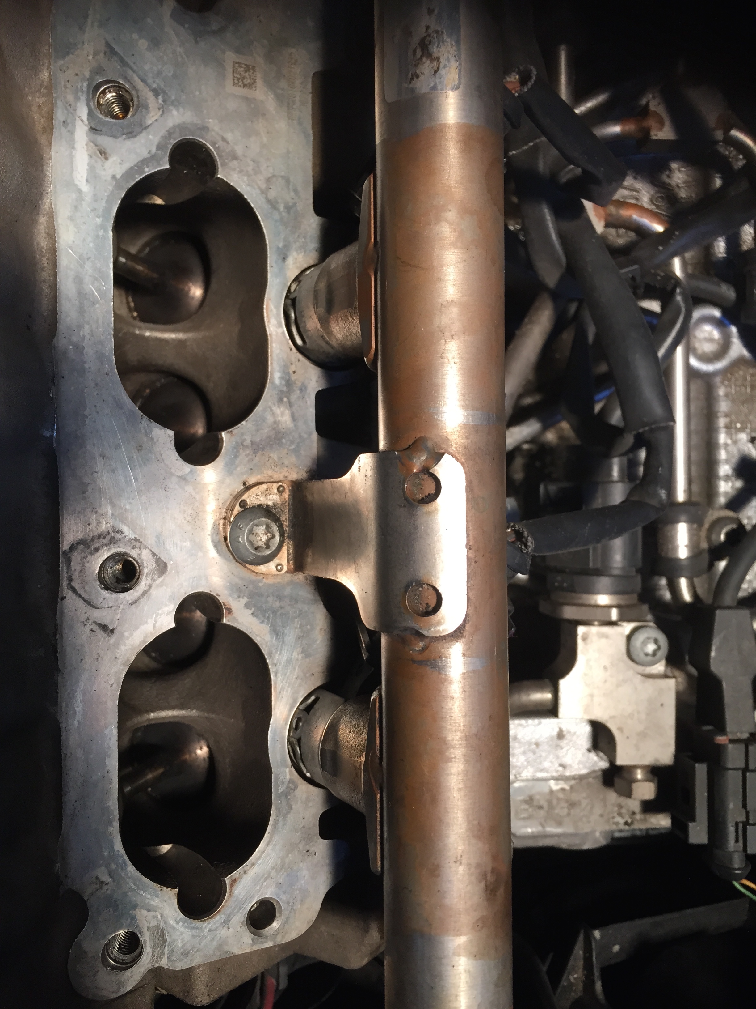

Pour l avoir fait le Nettoyant EGR ça marche super bien, un conseil protège les guides de soupapes a chaque intervention car les joints de queues de soupapes je suis pas certain qu ils aiment.....
quelque chose me dit que ce n'est pas lui qui va le faire :petard:
yes je fais tout tout seul :marcelpoire:
avant
après

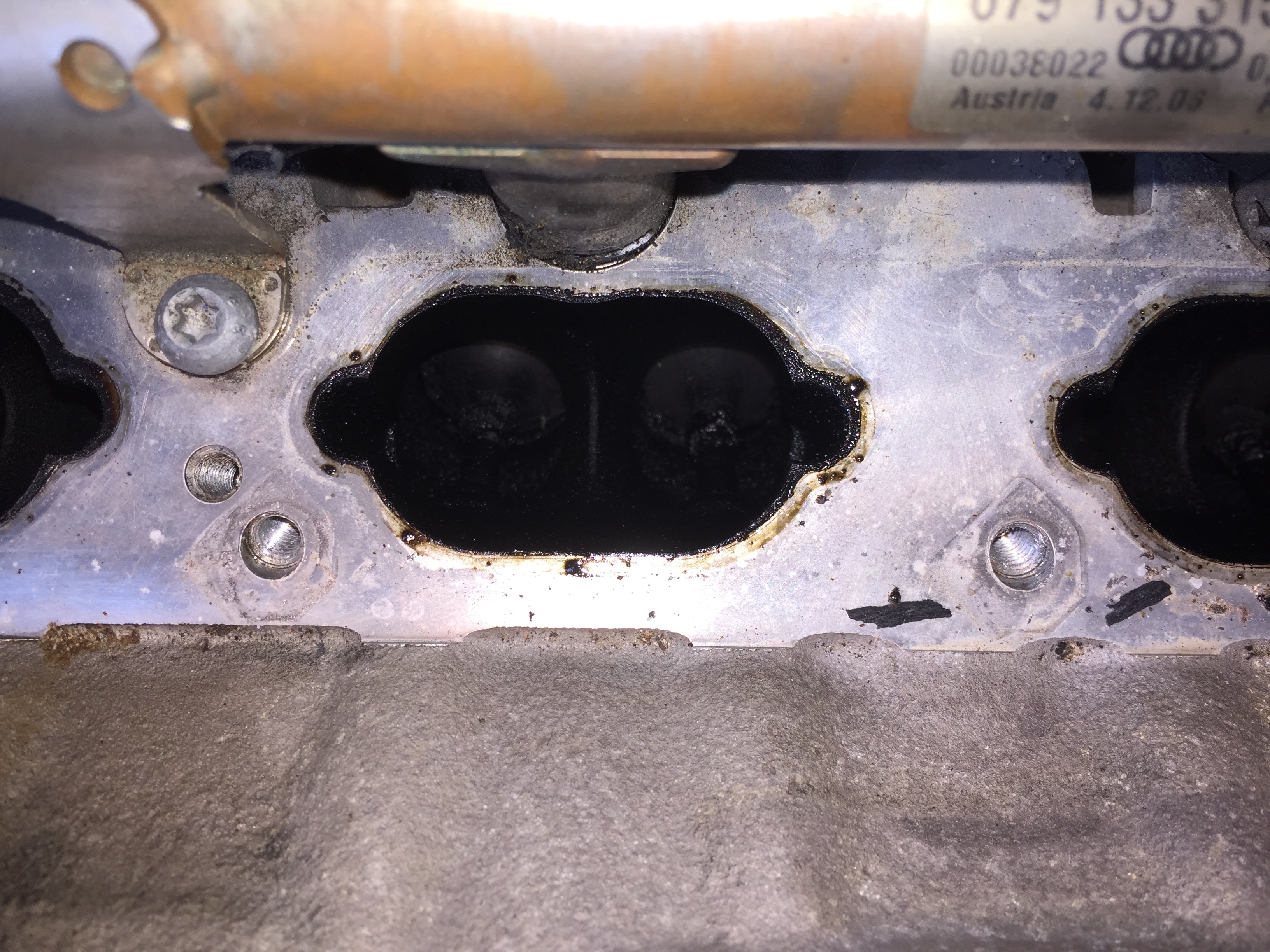

sale cela reste raisonnable mais pas acceptable :reflexion:
un grand merci à mon amoureux TITI RS :malelovies:
ca va elle était pas trop encrassée on dirait. Tous les moteurs à injection directe ont besoin un jour ou l'autre d'un bon nettoyage
moi c'est le second !!!
pour une deja décaliminé , c'etait sale ! il a bien bossé le titi !!
on ne voit pas bien l'intérieur mais il ne semble pas y avoir d'amas, juste couche de surface, si décalaminage fait il y a 30 000 km ca va je trouve
Tu as combien de km? Parce que c'est quand même déjà bien encrassé!
Certes tous les moteurs à injection directe s'encrassent mais avec une mention spéciale du jury pour notre cher 4.2 FSI quand même...
Mais bon tu sais ce qu'il te reste à faire! Tu ouvres tous les 20000 et tu nettoies
C est tout a fait normal que ce soit ré encrassé a la vue de la modif qui est en place ." DEVINCY "
Les deux reniflards sont toujours branché sur le déshuileur qui lui aussi est toujours en fonction au cul de la pipe .
La seule modif , c est juste une mise a l air libre juste derrière le branchement du déshuileur . " un trou dans le réchauffeur avec un tuyau enfoncé a force et qui vas sous la voiture "
Donc les vapeurs d huile vont toujours dans la pipe " moin " mais toujours .
Sur la mienne le cul de la pipe est bouché , déshuileur viré et les deux reniflards relié avec une durite tréssé de 25 mm de diamètre direct sous le moteur .
ma tuture roule mes amis 111000km soit 47000km après le 1er nettoyage...
tu as raison tckeck une couche fini dans les conduits et des boulettes sur la queue de soupape...
me voila peut-être avec de quoi passez les 420 mdrr :secret:
à l'okaz si je vais sur Paris mais j'irais pas que pour ça...
Je ne suis pas spécialiste Elasser mais selon les dires de mon mécano, la mienne n'était pas trop encrassée à 140 000 km face à des japonaises de type mitsu evo et autres...
perso sur la mienne on a fait aucune motif, juste changé le dehuileur qui était cassé. Par acquis de conscience on a réouvert 5000 km plus tard et il n'y avait rien. A la vue des photos de CCH, un décalaminage tous les 100 000 km (50 000 si on est motivé). Perso si c'est le seul inconvénient de ma titine pour les 200 000 mk à venir (DRC changé, embrayage et disques freins un peu chers mis à part), je trouve ça plutôt cool. Quand tu vois le coût d'entretien d'un GTR, la fiabilité d'une Ferrari... bien qu'on ne soit déjà plus dans le "rationnel"
