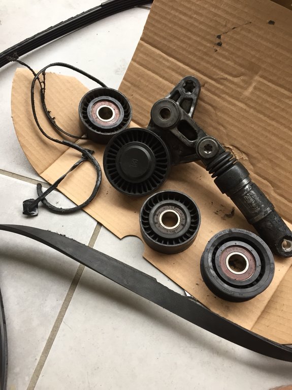

Bonsoir la communauté,
Je viens de remplacer la courroie accessoires de mon A5 à 235000 kms.
Il était temps !! Elle commençait à se décomposer !! (elle a tenu 130kms environ)
J’ai suivi les préconisations de ce tuto sans démonter la face avant, mais maintenant mes p’tites mains sont toutes griffées lol
Avec un jeu de douilles Torx courtes et beaucoup de patience ça passe ... (4h pour moi et sans pause bière )
Petite remarque:
J’ai commandé le kit Gates K116PK2490 sur Osc_ro pour 100 balles environ suivant mon immat, tout était OK sauf la longueur de la courroie. L’ancienne est plus longue de 8mm PK2498 (contitech).
J’ai réussi à la mettre mais avec beaucoup de difficultés, le tendeur est en butée. J’espère que ce n’est pas trop grave, elle devrait faire sa place
Encore merci pour cet excellent tuto
Bonne soirée (et bonne coupe du monde pour les footeux comme moi )

Salut a tous,
L'A5 est au garage pour remplacement de la courroie accessoire qui commencait a partir en lambeaux.
Les galets ont du jeu et du coup ils vont changer les 4 galets et la courroie.
Tarif annoncé 470€ :O
Ca me parait tres cher quand je vois des kit oscaro a 150€ !
Cest un agent citroen.
Vous en'pensez quoi de ce devis ?
Ça me semble élevé oui! Un pro bien équipé devrait le faire en moins de 2h
Montre lui ce tuto lol
Par contre, a y être, fait toi remplacer la courroie crantée de la pompe à gasoil haute pression, la remplacer ne lui prendra moins d’1/4h de plus

pour info, le changement de la seule poulie d'alternateur en poulie débrayable n'a pas suffi... et la courroie s'est à nouveau fissurée à vitesse grand V. on a donc changé tous les galets et poulies (à120 000 kms c'est anormal tout de même) et depuis plus de soucis. les pièces d'origine Audi sont très chères (par rapport à oscaro ou autre) et explique en partie les devis. reste à savoir si elles sont de meilleure qualité, je l'espère !

Petit déterrage.
J’ai fait remplacé ma courroie d’accessoires car le tendeur était bruyant.
Ca passe sans démonter la face avant mais j’ai une vis d’un galet qui était trop longue et qui venait buter contre le ventilateur du radiateur. Du coup je ne l’ai pas changé…
N’ayant pas la petite courroie crantée du haut, je n’ai pas touché aux tubulures d’admission.
