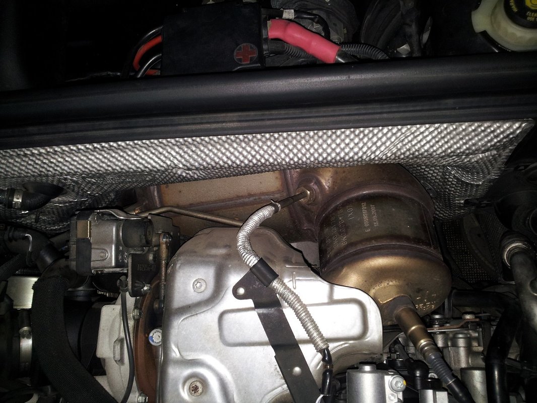

[RÉSOLU] A5 B8 3.0 TDI : Démontage FAP suite à défaut FAP bouché
Terry2 a répondu à un(e) sujet de Forest19 dans A5 B8 - (2007 à 2016)
Merci Stéphane pour ton explication très claire, (j'ai aussi été dans l'armée mais peu de temps, par contre j'habite en altitude a 600m).. Aujourd'hui je suis usineur.. . mais ancien mécano auto.. J'ai suivi a la lettre l'explication donnée plus haut et je l'ai fait deux fois de suite: -: nettoyage du FAP: par injection d'un nettoyant fap puis rinçage de la même façon, Ensuite j'ai bien évacué la saleté en laissant tourner a 2500t pendant bien 30mnts, maintenant je vais remplacer le G450 et la sonde Lambda, La ou cela me freine c'est pour réinitialiser mon capteur, je peux effacer les codes défauts mais pour réinitialiser G450il faut aller dans "codage II - 11". et cette case est grisé, donc pas possible de cliquer dessus.. .. .. Un grand merci -
Je tiens a vous remercier tous les trois pour vos réponses cela me remonte le moral j'ai commandé la sonde Lambda et le capteur des gaz échappement aussi, Par ailleurs j'ai aussi commandé un kit de nettoyant/rinçage/pistolet pour FAP a injecter directement dans celui-ci a l'aide du pistolet vendu avec, Si j'en suis vos conseils, je dois faire dans l'ordre: - 1er - Nettoyage du FAP au produit directement dans celui-ci avec le rinçage ensuite, (sans le capteur d’échappement branché) - 2eme - Évacuer le produit moteur au ralenti, - 3eme - remplacement de la sonde et du capteur, - 4eme - effacements des codes défauts au Vagcom, - 5eme - Au Vagcom lancer la régénération forcé (démontage des plastiques de protection sous la voiture, avec placement de plaque par-flamme au endroits vulnérables) = ou les placeriez vous exactement? Merci a vous tous,

Salut Gendy, c'est la question que je me posais, mais il y a du changement, Hier essai sue autoroute 2h30 a 95kmh et 3500t/mnt avec un additif dans le gasoil (nettoyage FAP Wins) Le sigle du FAP au milieu du tableau c'est éteint au bout de 1h puis, remplacé par le voyant de chauffe des bougies et a ce moment en mode dégradé puissance moteur j'ai roulé encore 1h30, puis suis rentré a la maison.. aujourd’hui je branche le vagcom et la de 31g suis passé a 38g avec info: (FAP bouché)
Salut a tous, Salut Philippe Après un essai routier de 15 km (suite a un arrêt de 4 mois pour travaux maison et courroie du véhicule) il est apparu au tableau de bord le sigle FAP soudainement, Je n'ai pas de perte de puissance, je me suis donc inquiétai je rentre a la maison et je branche le Vagcom, Je post le diagnostic et quelles photos.. j'aimerais agir mais je préfère d’abord un ou des avis de connaisseurs. Merci a vous messieurs Terry A5 V6.3L tdi 240cv / coupe / 176kw /8T / CAPA JKQ KMU/ Oct/2007 / wauzzz 8T 8A014562 .................................Diag: Audi A5 3L Tdi 2007 8T Version VCDS: Dimanche,13,Janvier,2019,22:03:28:30835 Type châssis: 8T (8T0) Scanner: 01 03 05 06 07 08 09 0E 10 15 16 17 19 36 37 42 46 47 52 53 55 56 6C 77 VIN: WAUZZZ8T78A014562 Kilométrage: 157290km 01-Moteur -- Etat: Défaut 0010 03-Freins ABS -- Etat: OK 0000 04-Angle de direction -- Etat: OK 0000 05-Autor. démarrage -- Etat: OK 0000 06-Siège passager -- Etat: OK 0000 07-Affichage/Cmde -- Etat: OK 0000 08-Climatronic -- Etat: OK 0000 09-Centrale Elec. -- Etat: OK 0000 0E-Lect. multiméd. 1 -- Etat: OK 0000 10-Assistance stationnt -- Etat: OK 0000 15-Airbags -- Etat: OK 0000 16-Volant multifonct. -- Etat: OK 0000 17-Instruments -- Etat: OK 0000 19-Gateway CAN -- Etat: OK 0000 36-Siège conducteur -- Etat: OK 0000 37-Navigation -- Etat: OK 0000 42-Porte conducteur -- Etat: OK 0000 46-Module confort -- Etat: OK 0000 47-Sonorisation -- Etat: OK 0000 52-Porte passager -- Etat: OK 0000 53-Frein de stationnt -- Etat: OK 0000 55-Portée des feux -- Etat: OK 0000 56-Radio -- Etat: OK 0000 6C-Caméra recul -- Etat: OK 0000 77-Téléphone -- Etat: OK 0000 ------------------------------------------------------------------------------- Adresse 01: Moteur (J623-CAPA) Labels: 059-907-401-CAP.clb No. pièce Log: 8K0 907 401 Mat: 8K0 907 401 Pièce: 3.0TDI EDC17 H01 0012 Révision: --H01--- Codage: 01140023180F0118 No. Atelier: WSC 03214 995 82670 Jeu de données ASAM: EV_ECM30LTDIA5 A01016 ROD: EV_ECM30LTDIA5.rod VCID: E8DFCE49130B285EBC9-80BD 4 Codes défaut trouvés: 5258 - Transmetteur 3 temp. gaz d´échappt Signal implausible P145D 00 [175] - - Témoin allumé - Confirmé - Testé depuis RàZ mémoire Capture: Etat du défaut: 00000001 Priorité du défaut: 2 Fréquence du défaut: 1 Kilometrage: 157232 km Date: 2019.01.08 Temps: 23:58:38 5417 - Bougie de préchauffage pour cylindre 5(Q14) P161E 00 [047] - Circuit ouvert Confirmé - Testé depuis RàZ mémoire Capture: Etat du défaut: 00000001 Priorité du défaut: 2 Fréquence du défaut: 2 Kilometrage: 157232 km Date: 2019.01.09 Temps: 00:01:37 5418 - Bougie de préchauffage pour cylindre 6(Q15) P161F 00 [047] - Circuit ouvert Confirmé - Testé depuis RàZ mémoire Capture: Etat du défaut: 00000001 Priorité du défaut: 2 Fréquence du défaut: 2 Kilometrage: 157232 km Date: 2019.01.09 Temps: 00:01:37 4957 - Transmetteur 2 de température des gaz d'échappt P2084 00 [101] - Signal non plausible Non Confirmé - Testé depuis RàZ mémoire Capture: Etat du défaut: 00000001 Priorité du défaut: 2 Fréquence du défaut: 1 Kilometrage: 157241 km Date: 2019.01.09 Temps: 08:33:28 Tests passés: 1 1 0 0 0 ............................................Fin Au Vagcom il indiquait 31g de suie et zéro pour le reste, je peux faire une capture d'écran si vous voulez plus de précision pour les valeurs de l'encrassement?
