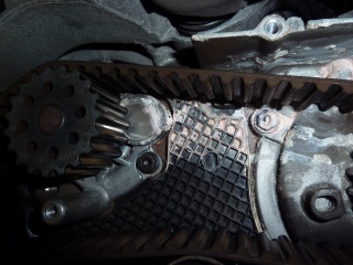

Je reviens avec quelques photos après avoir réalisé mon changement de courroie sur mon moteur CAGA.
Merci pour ton tuto, car Elsawin ne donne pas aussi bien toutes les étapes.
Donc pas de différence notable avec ton moteur. Si ce n'est que j'ai pu remarquer une légère fuite sur ma pompe à eau.
Vue d'ensemble
Vue de la courroie
Vue de la fuite
En tout cas, merci beaucoup pour ce tuto qui est super pour ce lancer dans ces travaux délicats.
A plus!
