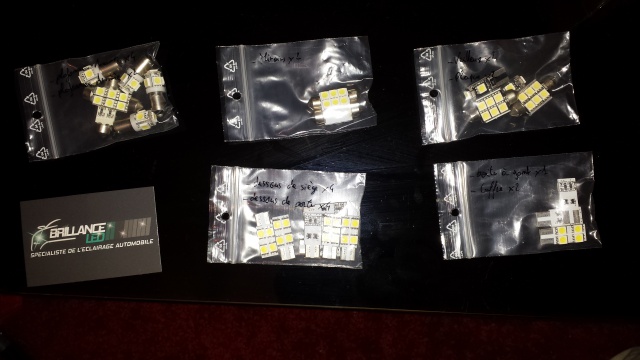

installation des led blanches a l interieur,
un kit hid xenon blanc, et
un xcarlink avec incorporation port usb et jack sous l accoudoir (sa change de la radio ^^)

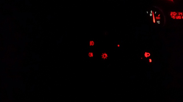

Et sur mon commodo de feux les veilleuses et codes ne sont plus éclairés mais les feux fonctionnent !
Modifié par titouA4
C'est effectivement l'alarme d'oubli d'extinction des feux, par contre à voir si il y à un lien entre le fait que le comodo ne s'allume plus et que l'alarme ne fonctionne plus..
J ai cherche sur la toile mais rien de spécial a vérifier quelqu un aurait une piste ? Merci
Pour ce qui est de l'alarme d'oubli des phares c'est apparemment un maladie sur nos B6, j'ai aussi le souci et j'en ai lu plein qui avait le même. Du coup on m'avait donné ce lien peut être ça pourra t'aider. http://forums.audipassion.com/topic/128082-probleme-bip-ceinture-et-bip-reserve-carburant/.
