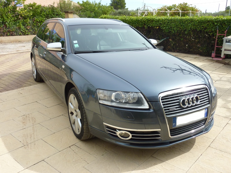

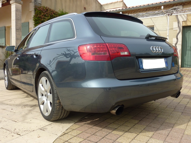

j'ai enfin pu trouver un repose pied abordable,
qui vient enfin finir comme il se doit l'ensemble du pédalier Alu ;)
et après un petit aller retour en Provence ce weekend ou j'ai pu trouver le soleil aujourd'hui, :)
j'ai pu tester comme il faut mes freins ATE + plaquettes Céramiques avec "mon fameux" problème de "soit disques voilés, soit mals montés"
immédiatement en prenant la voiture, quelques vibrations en freinant, et au fils des kms, de moins en moins,
je pense que j'ai " re-roder" les plaquettes, aussi bien qu'aujourd'hui au retour, plus aucune vibration, un freinage franc et efficace ! ;)
ENFIN FINI ce problème !!!! :race:
donc ATE + céramique avant + arrière
quelques photos bien méritées au soleil
oui merci mon Sam,
la tienne est terrible aussi, surtout tes jantes :love:
va falloir que je m'occupe des miennes un de ces jours, peut être au Printemps...
à moins d'une bonne affaire en 18 pouces ;)
c'est clair pour les freins, trop content, surtout que j'ai "gonflé" ma femme durant tout le voyage... :MdrDevil:

Bien belle en tout cas cette A6 :) ce coffre est immense par contre ^^ Ca fait envie :)

merci Fleuz,
sur les disques, le problème ne venait pas d'Oscaro. Mais bien du premier garage "monteur"... qui m'avait précisément dit, sans vouloir me l'écrire pourtant que les disques ATE d'Oscaro étaient voilés et que c'étaient de la m.... ! ( alors qu'avec un autre garage, une fois bien en place, c'est nickel, je les ai encore ! )
concernant le freinage, ce n'est qu'une impression car je n'ai jamais rien mesuré, ca semble plus efficace, à chaud comme à froid, et aussi bien moins salissants... pour un prix équivalents, donc je pense qu'il ne faut pas s'en priver
pour le reste que du bonheur, en fait c'est la même voiture que la B6, en un plus grand de partout !
et non je ne suis pas dans le café ! mais au plaisir de s'en boire un ensemble à l'occasion ;)
