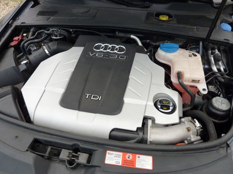

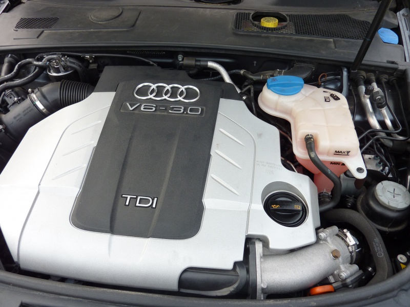

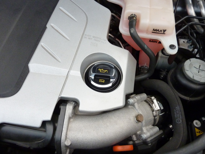

Alors pour tourné le bouchon et non le moteur victor! Lol
Il faut enlevé le joint du haut
Ensuite avec un tournevis plat déclipser le plastique du bas
Et on obtient sa
Ensuite le mettre dans la même position que le bouchon d'origine il y a une fente sur la partie du bas qui guide pour avoir la bonne position
Reclipsé le tout remettre le joint en place et voila le resultat

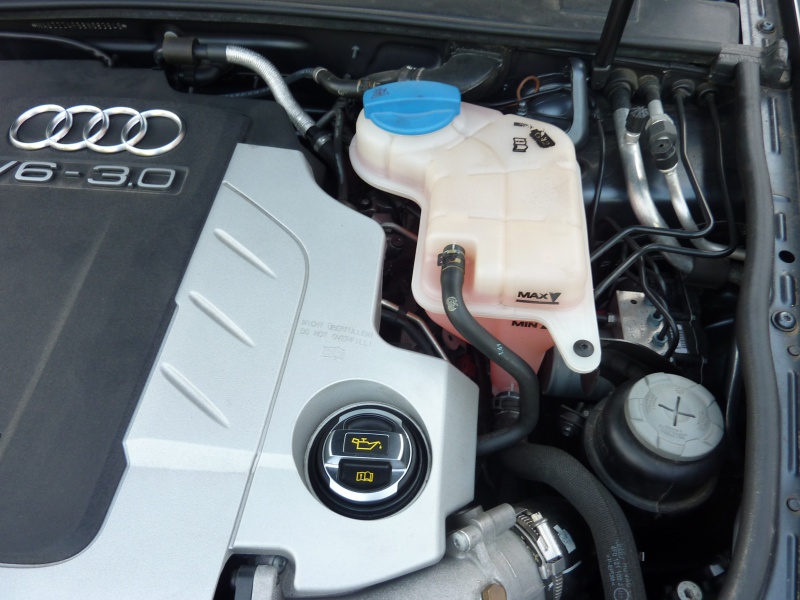

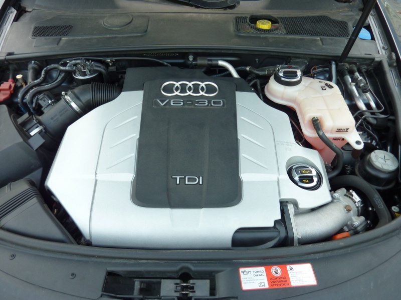

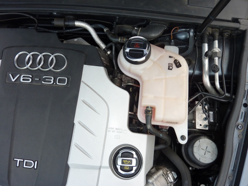

et voila, encore une modif indispensable !!!! ;)
http://www.ebay.fr/itm/141394118702?ssPageName=STRK:MEWAX:IT&_trksid=p3984.m1423.l2649
par contre, si quelqu'un sait comment le mettre à l'endroit ?
déjà le bouchon d'huile tombait à l'envers,
sur le LR, il n'y a qu'une encoche dans le pas de vis, donc il faut bien retourner le dessus du bouchon,
mais je ne voudrais pas faire n'importe quoi et l'abimer...
Lol, tourne le vase...^^
Normalement c'est le même principe que celui de l'huile...
Ooohhh la boulette!!! Le bouchon du vase d'expansion est a l'envers.
Sinon, sympa la modif... ;)

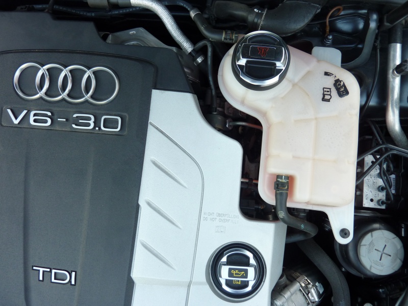

ca fait une sacré surépaisseur par contre,
quand on ouvre le capot, ca fait bizarre pour le moment !
oui, il est à l'envers,
si vous voulez je retourne la voiture, ou la photo,
mais alors c'est le bouchon d'huile qui n'ira plus !!! :MdrDevil:

mais j'hésite quand même à tirer fort sur le dessus en faisant levier ?!? :reflexion:
Non Julien... il faut juste le tourner, pas besoin de le demonter.
Non, c'est bon... c'est reglé, j'ai tourné mon ecran d'ordinateur.
Non, c'est pas bon, maintenant c'est l'autre qui est a l'envers...
:MdrDevil:
MDR, je viens de regarder sur la mienne, il est aussi à l'envers du coup, je n'avais jamais tilter :icon_biggrin:
c'est cool alors !!!
comme c'est toi le pro, à toi l'honneur,
tu me diras Bagheera, comment tu fais pour le mettre dans le bon sens, sans le casser ! :secret:

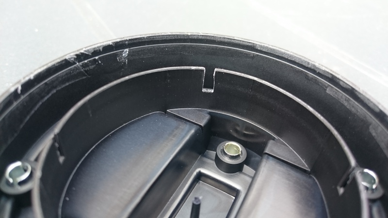

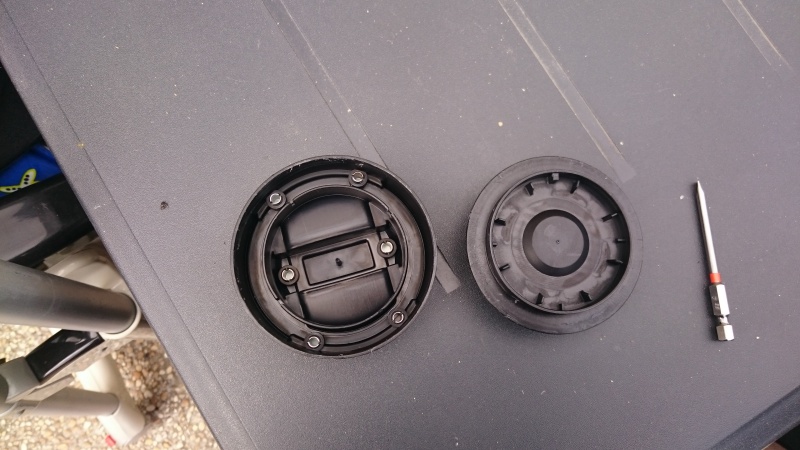

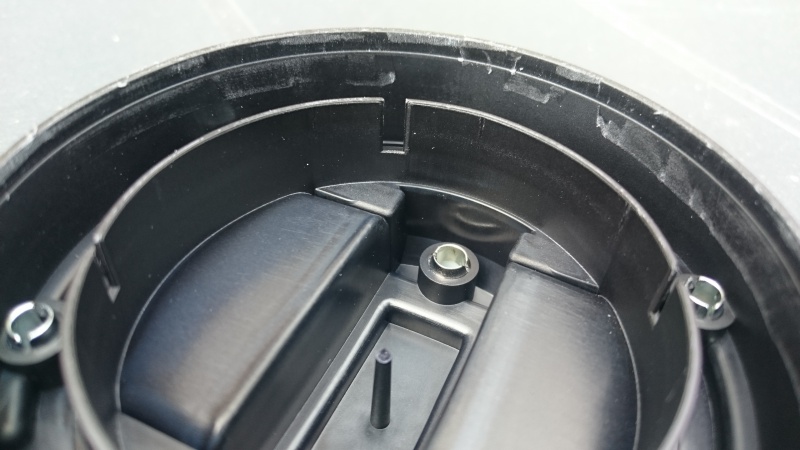

Moi je l'ai ouvert comme celui de l'huile et il y a des encoches dont une qui est plus large du coup j'ai agrandi l'encoche qu'il fallait piur qu'il soit a l'endroit.
J'essaye de te faire des photos demain quand je rentre du boulot
chose dit chose promis voila les photos
On l'ouvre en deux
Voila l'encoche d'origine
Et celle que j'ai agrandi
Et le resultat

vu les rivets qui tiennent le dessus,
effectivement ce n'était pas une bonne idée de faire levier et de forcer !!!
maintenant je sais ce qu'il me reste à faire, enfin je vais essayer du moins...
merci Dinj95, ;)

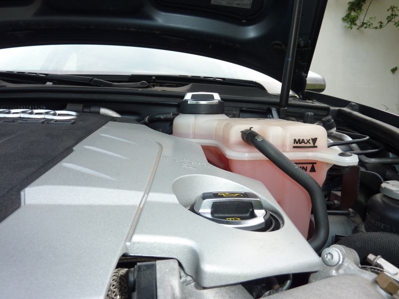

bien expliqué, et avec en mémoire l'inversion du bouchon d'huile,
ce fut facile en effet, faire levier avec un gros tournevis plat bien large, et hop, sorti tout seul,
et quelques petits coup de cutter, pour agrandir le trou opposé... et le tour est joué !!!
voila qui est bien mieux ! ;)
par contre, ca fait une sacrée épaisseur !
le haut du bouchon marque même légèrement la feutrine du capot :spanking:

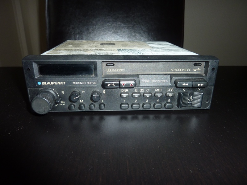

est ce que quelqu'un connait une astuce pour faire un reset sur un tout nouveau poste BLAUPUNKT ?
j'ai bien le code, mais je pense qu'il a été essayé trop de fois à tort, et du coup le poste est bloqué...
je n'ai donc pas d'invite pour entrer le code,
j'ai essayé 2 / 3 bricoles déjà,
du genre, laissé le poste allumé 1h30,
mettre le poste au congélateur 24 h... :malades:
mais rien n'y a fait pour le moment...
c'est un SQR 48 Toronto dernière génération de ...... 1988 !!!
