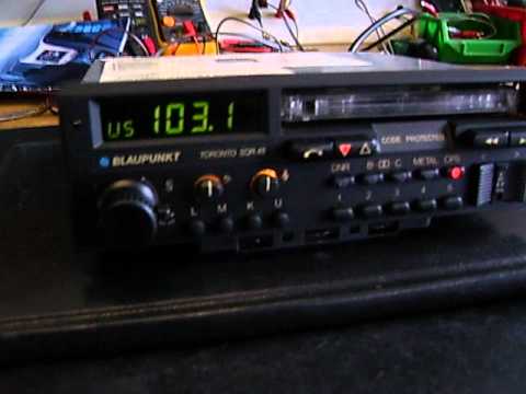

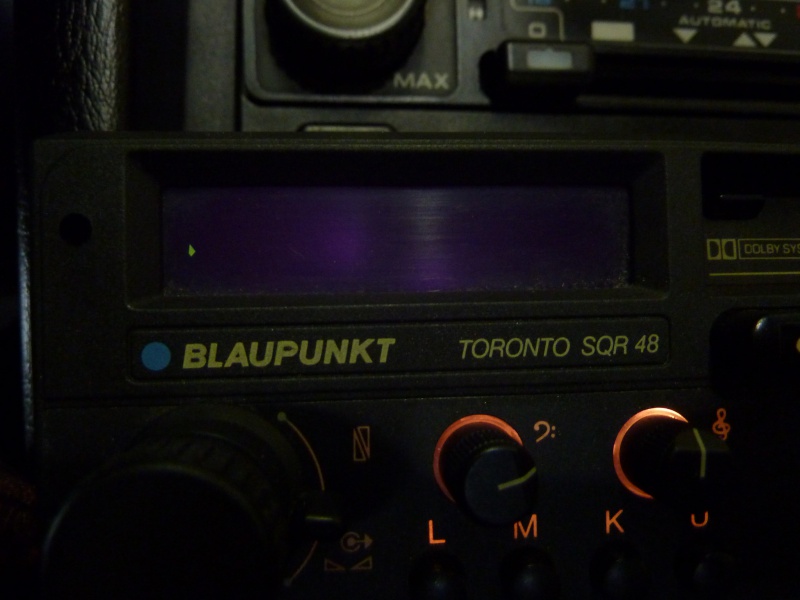

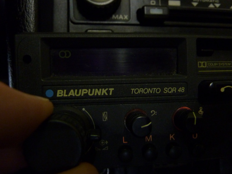

quand j'allume le poste,
pendant 1/4 ou 1/2 seconde, j'ai ce signe en haut à gauche, photo 1 ( je m'épate d'avoir réussi à le prendre d'ailleurs ;) )
puis il disparait pour laisser place, au petit triangle vert, qui lui reste, photo 2,
et rien ne se passe de plus...
(le poste est bien allumé, l'éclairage fonctionne, les fonctions de la K7 aussi, mais pas de son avec la K7 en lecture,
et surtout pas de menu ou d'invitation pour saisir le code ou autre accès radio...)
ce qui me laisse dire que le poste est bloqué :reflexion:
à moins aussi d'un problème avec l'affichage digitale du reste de l'écran...
Ah merdum! J'ai oublié la signification du 1er signe de la photo 1! :mur:
Pour moi tu as mis le doigt dessus, à en voir la photo 2 j'opterai pour la perte d'affichage cristaux liquides hs.
C'est pas un triangle mais un début d'affichage numérique
Je crois que c'est le signe pour la réception en stéréo uruk
oui,je crois que c'est ca, c'est la stéréo,
et malheureusement je crois de plus en plus
à la perte d'affichage...
par contre, aucun son ! ou autre, je n'arrive à rien faire...
là par contre si tu as branché des enceintes en directe derrière et que ça marche pas c'est pas évident à dire vu que tu ne vois rien.
Peut être simplement que tu devrais faire une recherche des stations radio mais à l'aveugle... pas facile.
et si je regardais tout simplement le mode d'emploi !
j'ai tant cherché le code, que j'ai oublié que je l'avais, :oops:
je vous passe le blabla, et pour résumer :
"si le code saisi est faux, l'appareil est bloqué pour 10 secondes,
après 4 essais incorrects, la période s'étend à une heure,
apres 16 autres essais vains l'autoradio ne peut plus être débloqué que par l'intervention de notre atelier central de service après vente, qui décodera le poste à vos frais"
voila donc pour le blocage...
il n'est pas dit quel est le message d'erreur dans le cas de ce blocage particulier...
et je pense quand même de plus en plus aussi à un problème d'affichage,
et entre le blocage et l'affichage, je ne suis pas prêt de l'entendre !

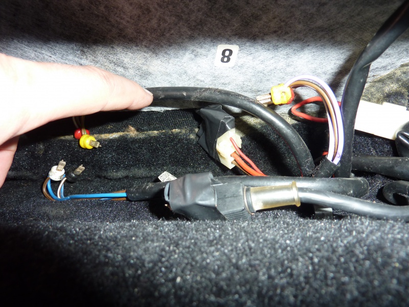

la faute, n'est peut être pas tant à mettre que sur l'autoradio...
voila ce que je viens de retrouver, sous la protection à coté du siège passager !!
un système d'ampli, qui n'est plus la,
reste une alimentation, l'arrivée qui vient du poste (sorti pré-ampli) et 6 prises pour HP,
et voila pourquoi je n'avais pas de son, même un léger grésillement...
