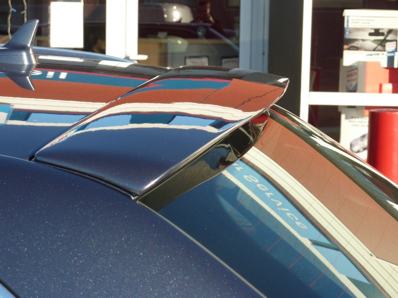

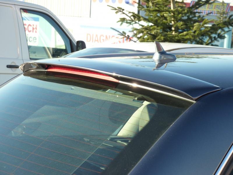

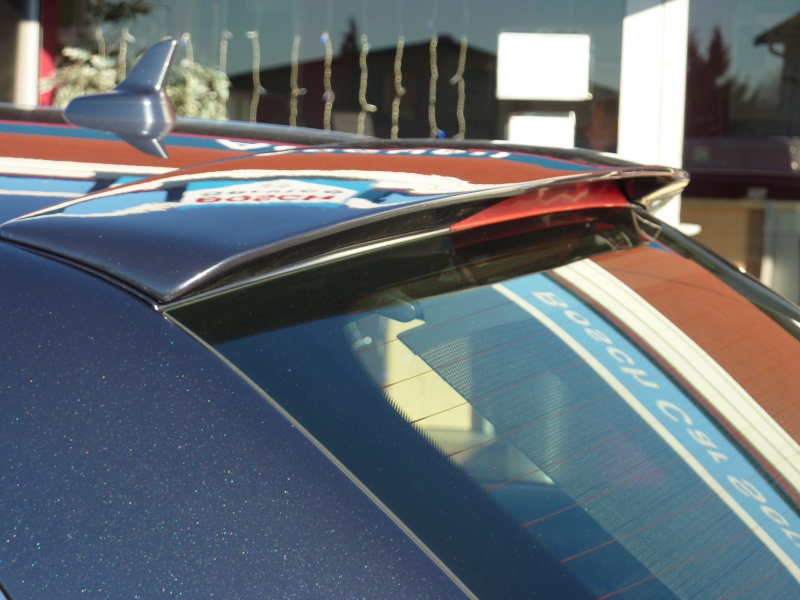

Il s'est bien fait attendre, mais le voila enfin ...
comme je l'imaginais, on dirait qu'il a toujours été la !
Ah ok ça vient recouvrir le 3e stop, c'est pas mal, pas looké sportif le becquet mais bon c'est sympa.
oui une petite touche de plus, pas trop prononcé,
Dommage que sa fasse une sur épaisseur ! Apres sinon dans l'ensemble c'est vrai que sa rend bien.
Tu pourra faire une photo de plus prés?
Modifié par Dinj95
pas tant que ca, la sur épaisseur,
elle est englobée dans la ligne globale de la voiture...
il faut mieux voir de loin justement ! mais je n'ai plus de photos de loin :(
et il me reste des photos de près :
Je trouve que ça reste discret mais agréable a l'œil...^^
