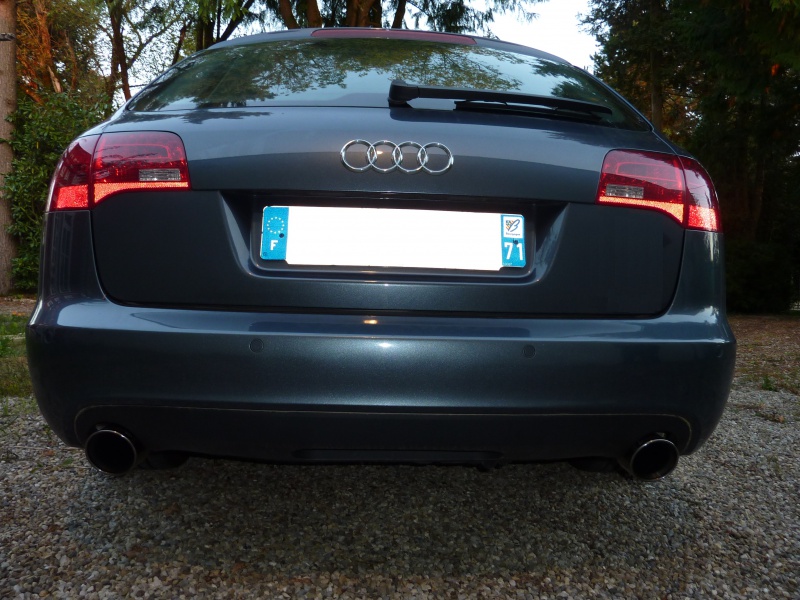

enfin le milltek !!! tu dois être aux anges avec la sonorité.
+1 dans le sens ou ça dépasse de trop
très sympa les nouvelles palettes

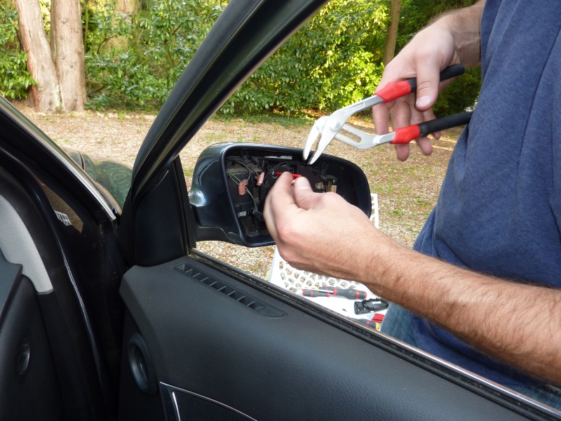

sur le forum pour changer les rétros, j'ai trouvé :
" Il n'existe pas de tuto sur ce sujet. Mais pour retirer les coques, il faut :
- Dévisser les 2 petites vis cruciformes qui se trouvent sous le rétro
- Déclipser le miroir du rétro (pour cela, faire en sorte que la glace soit tournée à fond d'un côté)
- débrancher les fils qui sont clipsés à la glace
- Vous aurez ensuite accès à 3 "vis" qui maintiennent le moteur de la glace, qu'il faut dévisser
- Vous pourrez ensuite déclipser la coque en elle même (il y a 3 clips en bas, 2 en haut)
- Pour remettre la nouvelle, procéder en sens inverse, toujours doucement. "
je pense pouvoir le faire cette fois ! ;)

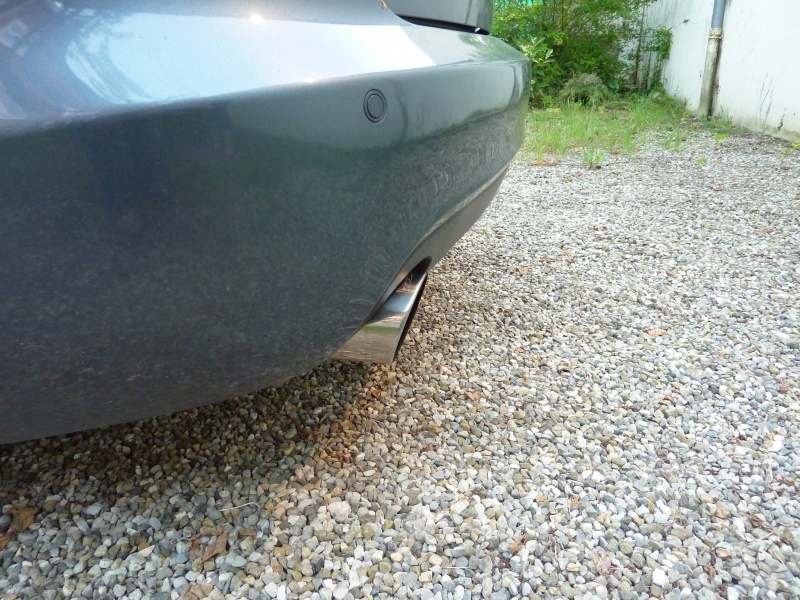

par contre, ca y est cette fois fini le "Jacky" !!!
les Milltek sont enfin à la bonne place :)

Très belles oreilles .... peut être pour mieux entendre le milltek !

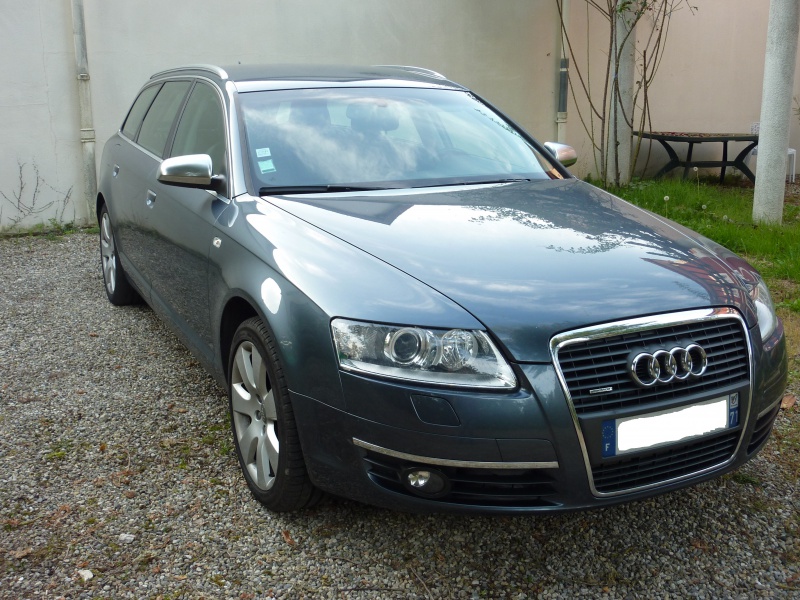

Superbe avec les nouvelles coques de retro, j'aime bien.
Comment les vois tu de l'interieur? Ca change hein?
Bravo pour le montage.
Modifié par Megatron
;) merci Victor,
oui super sympa de l'intérieur aussi, on voit bien les contours du miroir...
et pas trop prise de tête pour les installer... faut y aller en douceur quand même pour ne rien casser !
