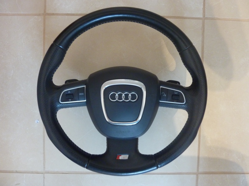

Il y a quelques jours, je décide enfin de faire monter le volant S-LINE avec les palettes noires, ce sera déjà ca pour les vacances ! ;)
beau en photo, mais OH surprise ...

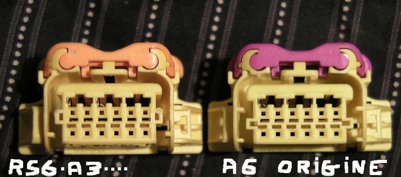

la fiche airbag, et donc le cablage du volant ne sont pas compatibles avec ma voiture ! :(
Mon mécano rends les armes et mon volant avec !
voila en gros le problème bien connu de beaucoup...

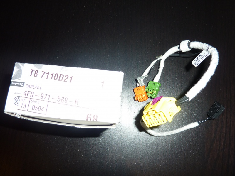

et afin de ne pas "toucher" à mon airbag d'origine ( soit pour pouvoir le remettre, soit pour le revendre en état)
j'arrive à trouver un cablage d'airbag d'origine : (REF. 4F0 - 971 - 589 - K ) pour 28,26 euro ttc.

mon plus gros doute, est comme je n'ai pas vu la fiche d'origine de mon propre Airbag,
et celle acheté et installée, sous la REF. 4F0 - 971 - 589 - K, ne semble pas être la même que celle d'origine du tuto de NICODEP...
donc au pire, il faudra recommencer, avec encore une nouvelle fiche !

Finalement tu as acheté que la fiche ou le cablage et tu as enlevé la fiche?
en fait, la référence renvoi sur le cablage complet,
et donc, oui j'ai démonté tout le cable pour seulement garder la fiche ! ;)
par contre, c'était intéressant car j'ai pu relever comment c'était relié d'origine et donc bien pu vérifier les différents schémas et surtout celui de SAM...
c'est pourquoi, je pense être certain de mon propre cablage, même avec les différentes couleurs de fils...

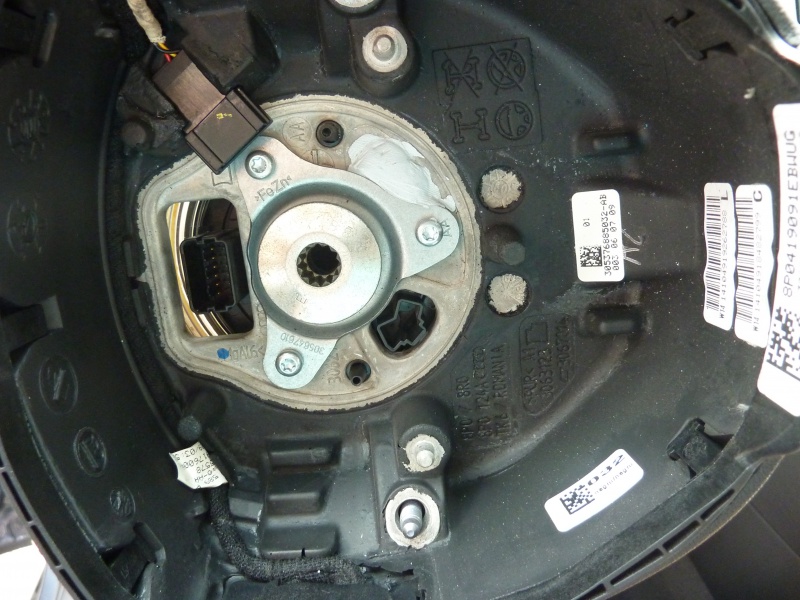

Pour mémoire c'est un S-LINE de A3 2009.

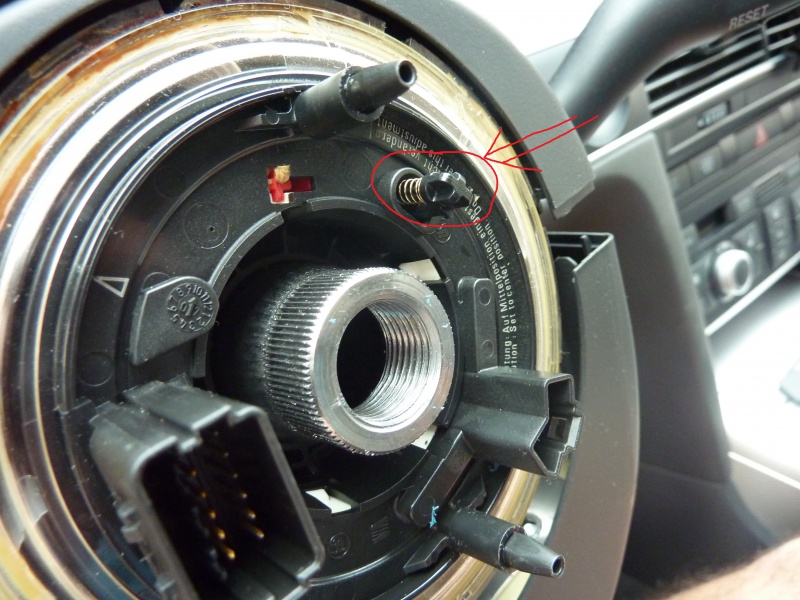

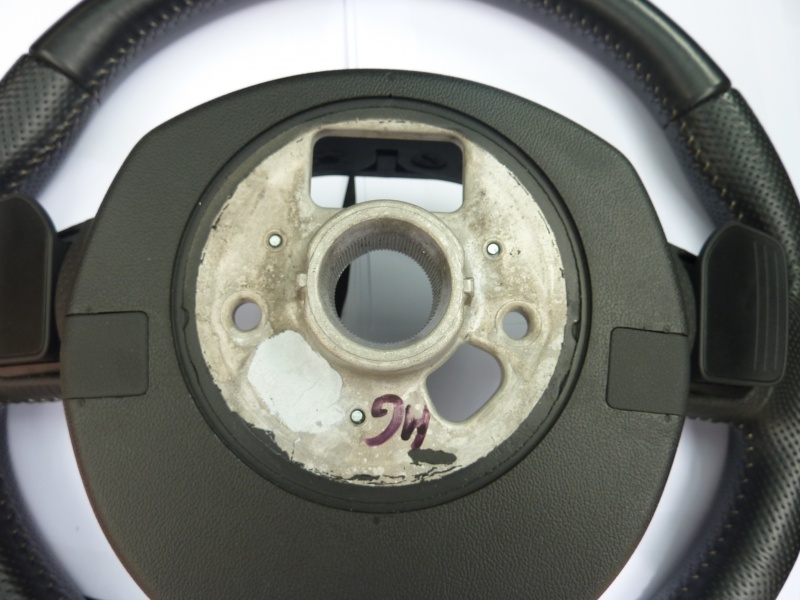

car la plaque qui reste sur la voiture, comporte une fiche (ou bitonio) en plastique avec un ressort, et qui s'insert dans le volant seulement par un petit trou bien adapté.
Sur le S-LINE, il n'y a pas ce petit trou, mais il y a un plutôt un grand trou, coté droit vu de devant, ou coté gauche vu de derrière (photo ci jointe)
il a quand même essayé de mettre le volant, mais une fois en marche, et dès qu'on tourne le volant cette fiche (ou bitonio) en plastique avec un ressort, a trop de place, bouge donc beaucoup, fait du bruit,
et il pense qu'à un moment ca va forcément casser, et qu'on ne peut pas laisser comme ca ...
donc il a encore remis le volant origine ! encore une fois :(

Impossible. Je viens de mesurer sur un des volants que j'ai a vendre et non seulement ils ont tous le meme trou en 20mm mais un a deja ete sur ma voiture et pas de soucis.
Mesure le tien stp et compare, je suis curieux si le trous ont la meme taille. Je ne sais pas que es que c'est le truc dont tu parle, Bitonio
merci Victor, pour ta réponse plus que rapide !
oui le trou fait aussi dans les 20mm, voir 21 au plus large, (les 2 pour moi sont identiques)
j'ai peut etre mal compris le coté, c'est peut être bien de l'autre coté.
La ou sur ton volant tu n'as pas de trou du tout,
et sur le mien il y a les 2 trous identiques de chaque cotés...
je recommence comme je crois avoir compris, et ce qu'il m'a dit :

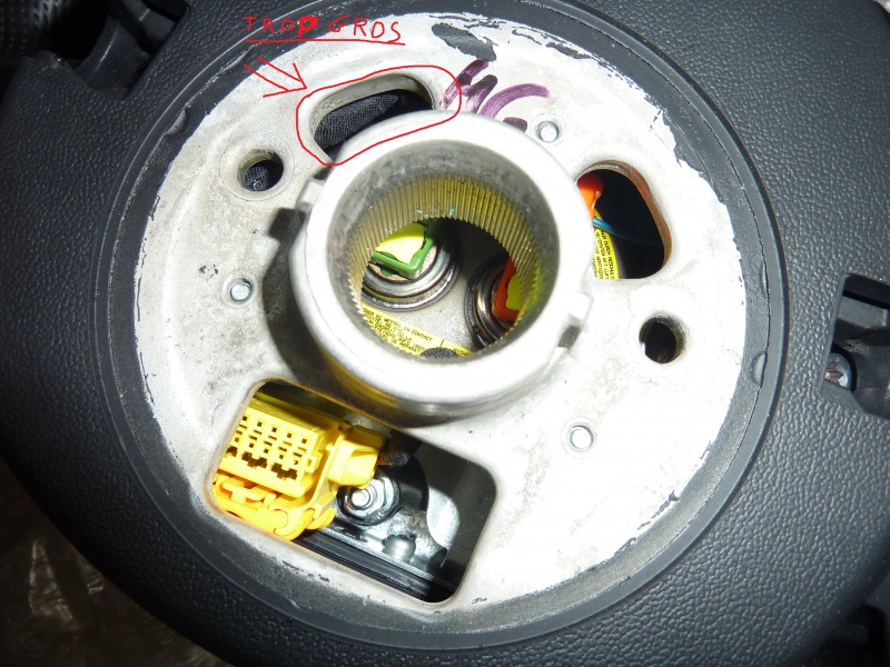

sur ce qui reste à la voiture, à coté de la fiche d'origine de branchement, il y a une tige avec un ressort, qui se fixe dans un petit trou dans le volant une fois en place;
Et le problème donc sur ce volant il y a 2 grand trous ! donc cette tige se promène dans ce grand espace et ce n'est pas bon...
J'arrive a imaginer le machin dont tu parle, mais moi je l'ai pas, je suis sur a 100%.

Ce ne serait pas la tige du contacteur de klaxonne par hasard ?
Si c'est bien cela, tu y met un scotch noir d'électricien souple que tu étire bien lorsque tu le pose autour de cette tige pour y donner l'épaisseur dont tu as besoin pour pas qu'il n'y est du jeu et l'affaire est réglé... ;-)
Salut Blouf,
Quel histoire ton volant, j'avais pas fait attention au type de volant que tu avais et en effet il se peut qu'il soit différent des modèles RS6.
Je rejoins megatron pour les trous présent sur nos volant et je confirme que nous n'avons pas ce "bitoniou" sur les nôtres...:-/

alors voila,
c'est certainement cette chose qui posait problème à mon mécano,
à quoi ca sert et
qu'est ce que j'en fais ??
bon dans le doute, je l'ai bouché avec un chewing-gum... ;)
mais non, c'est de la soudure à froid! ;)
je ne sais pas si c'est le klaxon iDevX, ce que j'ai compris, c'est un contacteur tournant ...

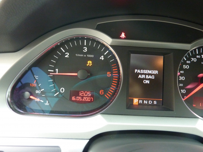

tout fonctionne, et l'airbag n'explose pas...
par contre, oui, il y a toujours un "mais" avec moi, :(
j'ai le témoin orange qui reste allumé ???
est ce normal,
faut il passer par la vag-com ?
Euh ça serait pas l'ESP ça plutôt??
Et ce qui m'étonne encore plus c'est la date affichée....
Modifié par Freeze
si si Freeze c'était l'ESP,
sur les bons conseils de Victor, toujours bons conseils ! ;)
"rouler 200 mètres...."
et ca disparait... :)

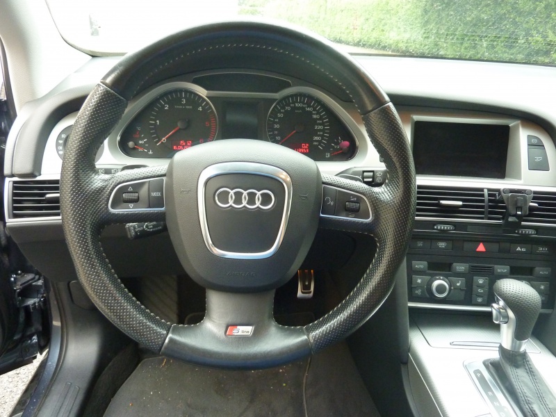

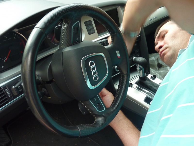

voila l'ensemble monté,
avant :
et maintenant:
merci à tous pour votre aide et soutien ;)
Tres joli ! J'ai le même volant avec l'option volant sport sur la mienne mais sans le logo il est beaucoup plus sympa niveau look que le 4 branches !
Belle modif !
