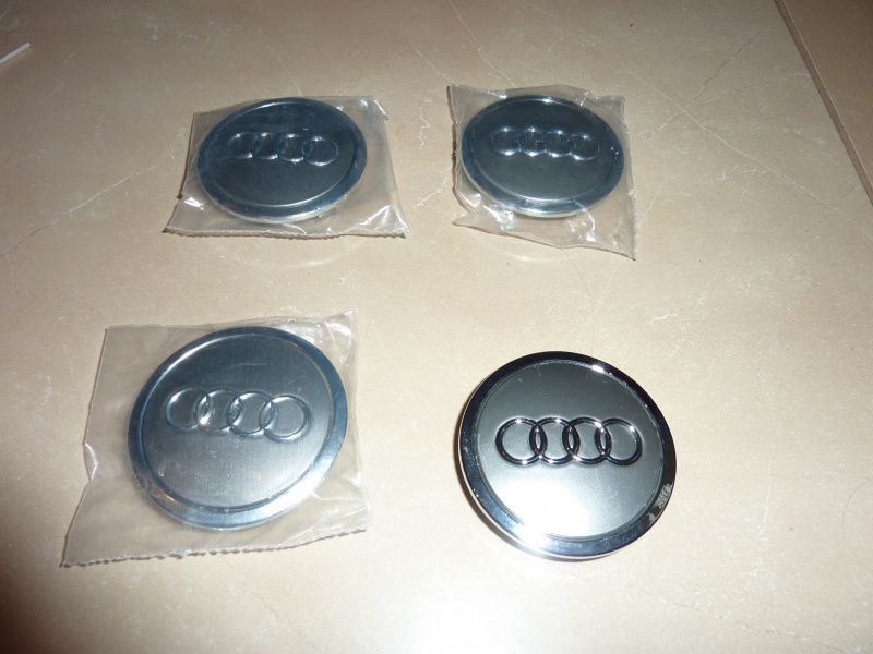

pour en revenir à l'A6,
pas moyen de monter ces caches moyeux sur mes roues neiges :(

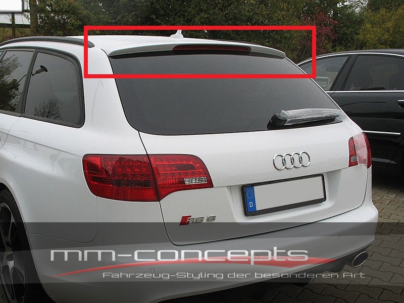

pour revenir au becquet,
http://www.ebay.fr/itm/171150523433?ssPageName=STRK:MEWAX:IT&_trksid=p3984.m1423.l2649
soit disant livré : apprêter et prêt à teindre, ...
et ben, il attends toujours sa peinture, car il a fallu reboucher et poncer quelques irrégularités :(
un peu décu car c'est quand même pas donner pour ce petit morceau de plastique qui devrait être nickel !
mais autant j'ai abandonné l'idée de mettre une lame sous le pare-chocs, car je pense qu'elle allait trop rapidement morfler.
qu'autant faire les choses comme il faut, sur un élément aussi visible que ce becquet !!!
donc je prends mon mal en patience et mon mécano son boulot à co eur, et ca devrait donc finalement être pas mal :)
"l'indispensable" barre anti-rapprochements est bien reçue avec ses 5 vis comprises,
photos de tout ca, bien sur montés,
je pense et j'espere dans une petite semaine !
Sympa le bequet!
Julien.... n'oublie pas de salir la barre avant de la monter! :MdrDevil:
