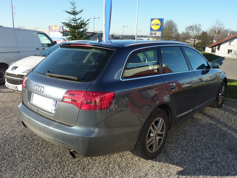

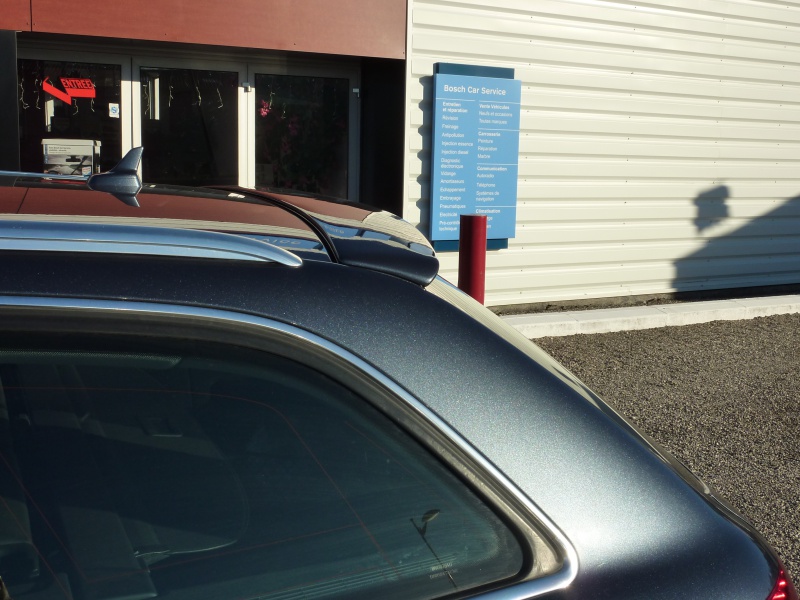

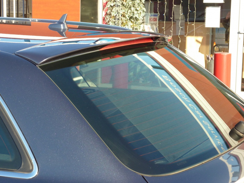

Comme mon Sam l'a dit, ça reste discret... Je ne trouve pas que ça fasse "rajouter".
En harmonie avec ta titine, Blouf.
  • Réponses 881
comme je l'imaginais, on dirait qu'il a toujours été la !
C'est exacte, il rend tres bine, il ajoute une petite touche de sportivité en plus.
Bravo pour cette modif.
J'ai quoté ton poste pour avoir les photos sur cette page aussi. ;)
Nan va falloir lui mettre un lame, car il est trop chargé sur l'arrière. :MdrDevil:
C'est plutôt pas mal ce becquet. Je trouve que ça donne un petit côté sympa et sportif sur l'arrière de nos A6.

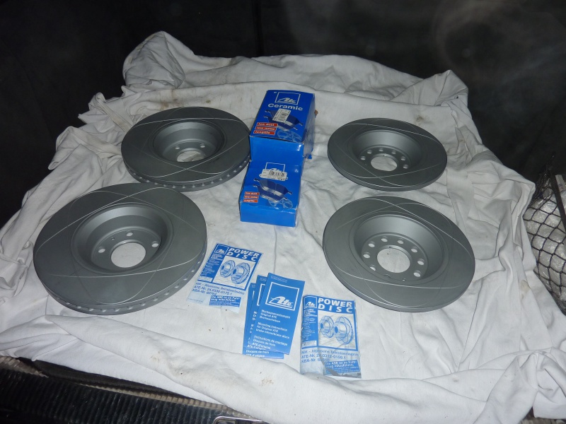

un petit moment que le père Noel Osc.aro, ATE est passé,
et il va bien falloir les monter maintenant,
Bien joué Julien, ils feront tres beau sur la voiture.
Tu vas attendre pour les poser? Tes disques et plaquettes sont arrivé en fin de vie ou tu le mont quand meme?
Tres tres bien tout ca...;-)
Ca va te changer tu verras...
:thanks:
oui, je comptais attendre un peu avant de les mettre,
mais depuis qu'ils sont la...
j'ai la voiture qui vibre à + de 110/120 km/h...,
donc j'ai trouvé l'excuse de rééquilibrer les 2 roues avant, pour en profiter pour les monter !
:TTPowaa:

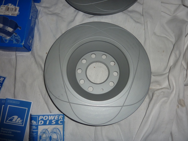

ça freine mieux les ATE ? qu'est ce qu'on a d'origine?
Pour les veilleuses tu peut monter le kit veilleuse led de chez powerled il n'y a pas d'erreur ODB => je l'ai fait et no souci...
d'origine c'est du ate aussi mais standard, pas du PowerDisc
et les plaquettes d'origine sont standard, lui a pris des plaquettes céramique
merci les gars,
- pour les veilleuses, oui je pensais voir chez powerled ou ledperf, le pack qui va bien...
- ATE Powerdisc + céramique, ca doit freiner fort ! et sans traces noires sur les jantes,
et c'est monté depuis cet après midi, je mettrai des photos ce soir ;)
- Badkakys, je ne connais pas, Francois, tu peux me donner un lien s'il a un topic ou autre...
- nouveau jouet, oui c'est clair ! Maxi jouet pour adulte passionné, encore 2 / 3 bricoles sur l'A6, et au printemps je vais la délaisser (niveau modif. ) pas utilisation !
pour retaper, rénover et améliorer cette nouvelle 928...
on voit pas grand chose de nuit,
et pas de sensation spéciale au volant sur les quelques premiers kms...
:malelovies:
Attend une centaine de kilomètre, le temps qu'ils se fassent...

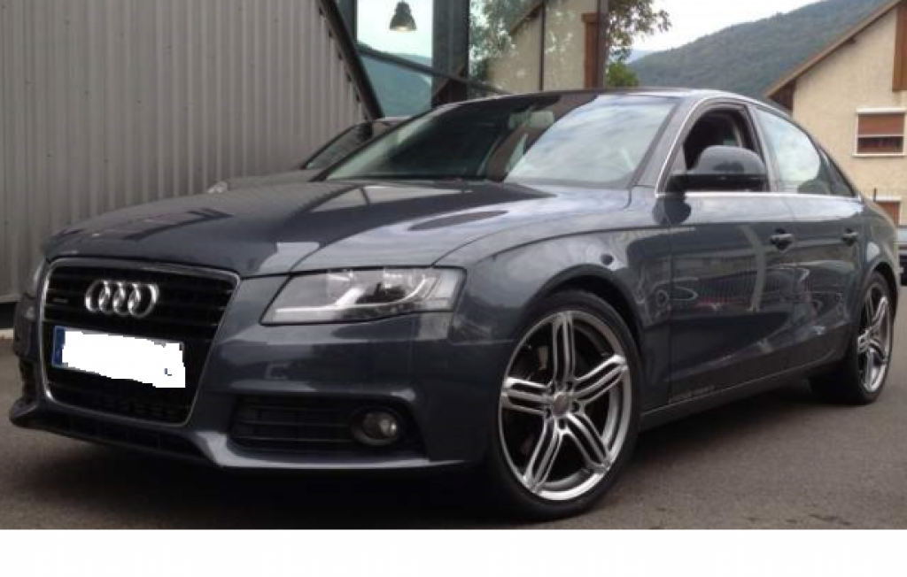

on me propose ces jantes,
soit disant RS6 ?
en 19 pouces avec pneus quasi neuf,
qu'en pensez vous ? ca vaut combien ?
Oo. Il fait vite le Julien! :race:
Bravo, tu sera content, laisse passer quelques kilometres....
c'est vraiment des RS6 ? ou qui ressemble ?
Pour savoir si cest des vrais regarde si ya la référence gravee a l'intérieur
C'est quoi le logo RH sur tes jantes ?
RH, je ne sais pas, c'est les roues neiges en 16 qui m'ont été vendues avec la voiture,
et ce n'est pas OEM...
pour les RS6, je vais les voir demain je pense,
et si c'est des vrais, le pack 4 roues ca ce négocie à combien environ ?
Part sur 2000-2500 euro en neuf
Dont je dirais 900-1000 euros si bon état
Ou voir si ya des anonces sur coincoin
