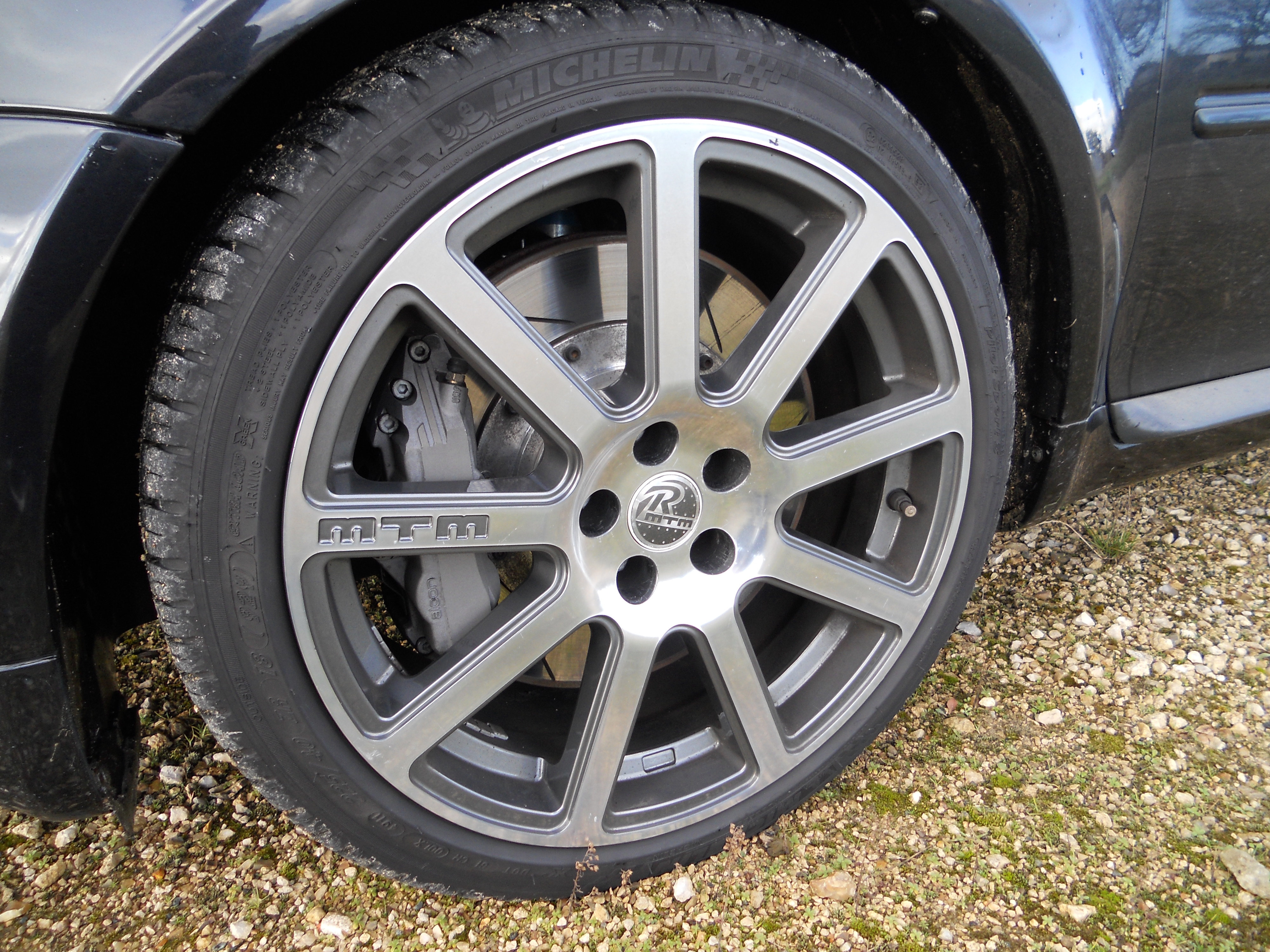

J'ai un kit 6 pistons XYZ, les disques font 330x34! :race:
kiwi tu a une petite photo de ton kit derrière la jantes ?:)

Je viens de faire la photo dans le garage, j'en prendrai d'autres quand je la sortirai la prochaine fois... la voiture hein!!! :ripeer:
