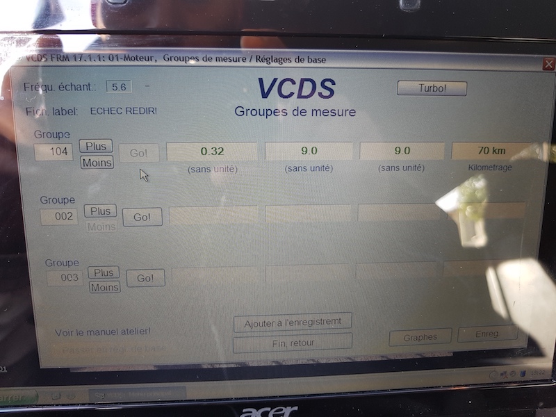

Débutant dans le Vagcom j'aimerai vérifier si le FAP de mon A4 B7 2.7l acheté récemment est encrassé ou pas.
Lorsque vous êtes dans le VCDS, je choisi le module MOTEUR et après on va où ?
Ensuite j'aimerai aussi vérifier ma vanne EGR ...
Merci à vous ;-)
Bonsoir,
Voici mes résultats, moteur froid à l'arrêt:
Il faut peut être mesurer le moteur chaud après avoir roulé ?
Parce qu'une valeur de 9.0 pour la suie c'est peut alors que la voiture à 205000kms ?
Merci.
Sont pas très bon tes chiffres!!
Et puis 2320km depuis la dernière régénération!! Y'a clairement un souci!

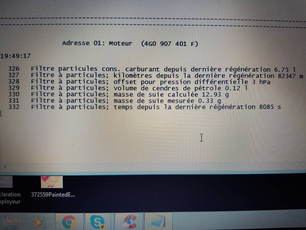

sur mon VCDS (12 je crois), je n'ai pas accès aux "groupes de mesures" mais un module "mesures avancées". là défilent des milliers de valeurs et je descends jusqu'à trouver celles qui correspondent au FAP : ça me donne ça par exemple
225 Filtre particules cons. carburant depuis dernière régénération 49.17 l
226 Filtre à particules; kilomètres depuis la dernière régénération 746078 m
228 Filtre à particules; volume de cendres de pétrole 0.14 l
229 Filtre à particules; masse de suie calculée 22.52 g
230 Filtre à particules; masse de suie mesurée 0.81 g
231 Filtre à particules; temps depuis la dernière régénération 26622 s
j'en déduis que mon filtre est en bon état (0.14 de cendres) et que la régénération ne s'est pas faite depuis 746 kms... ça me suffit et je laisse faire la technique !!

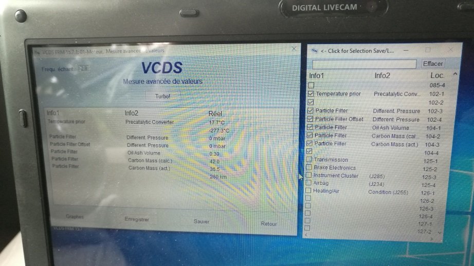

Voici mes mesures:
Moteur au ralenti, 090 Masse de suie augmente. J'ai pris la photos à 14,3 mais ça continué à monter. Je referais la mesure ce soir ou demain matin après avoir roulé un peut pour voir jusqu’à quel niveau ça va monter.
Si je me réfère aux autres valeurs, le FAP ne semble pas encrassé. Et celui semble avoir fait un cycle de recyclage il y a 2,6 km.
Du coup je ne comprends pas trop mes défauts concernant le FAP.... :nixweiss: :mur:
Des idées ou des pistes pour m'aider?

je viens de le faire et j'ai déjà oublié précisément la manip ... je crois que moi aussi j'ai "groupe de mesure" grisée alors je vais dans "mesures avancées". tu as une longue liste de valeur et vers 220, tu arrives sur les valeurs du FAP
225 Filtre particules cons. carburant depuis dernière régénération 21.53 l
226 Filtre à particules; kilomètres depuis la dernière régénération 313239 m
229 Filtre à particules; masse de suie calculée 17.07 g
230 Filtre à particules; masse de suie mesurée 17.42 g
231 Filtre à particules; temps depuis la dernière régénération 10680 s
Merci beaucoup
Voici mes résultats vous en pensez quoi ? J'ai du mal à voir les valeur de référence. 68 gr mais pour qu'elle valeur ?
bonjour,
je ne suis pas spécialiste, mais tout me semble parfait :
la régénération s'est faite dernièrement (il y a 82 kms) en toute transparence et le volume de cendres est faible (0.12). ce sont les valeurs que je regarde pour vérifier que mon FAP fonctionne correctement...

Je viens sur ce forum pour vous demander de l'aide avec mon Touareg 3.0L, 240 CV de 2008 car je n'ai pas trouvé la réponse sur le forum dédié.
J'ai le voyant moteur allumé ainsi que la résistance qui clignote et le moteur en mode safe et voici le ma panne relevée avec VCDS:
009263 - Filtre à particules (Banc 1)

Perso je doute que mon Fap soit vraiment bouché mais je pense que j'ai une sonde qui déconne en effet une température de -277.3°C. Mais laquelle??
* 17.7°C Temperature prior Precatalytic Converter
* -277.3°C
* 0 mbar Particle Filter Different. Pressure
* 0 mbar Particle Filter Offset Different. Pressure
* 0.30 Particle Filter Oil Ash Volume
* 42.0 Particle Filter Carbon Mass (calc.)
* 35.0 Particle Filter Carbon Mass (act.)
* 260 km
Je met une photo qui sera plus parlante pour les codes lignes
Donc en fait je cherche la sonde qui déconne. J'ai changé le boitier papillon, et la sonde de pression G450, je crois.
Je pencherais pour la sonde à l'entrée du FAP mais je n'ai aucune certitude.
Je compte vraiment sur votre aide pour m'aider.
J'ai cru comprendre que Philippe C est assez calé sur le FAP
Merci d'avance
Tu as fait tes mesures moteur tournant?
Si c'est le cas je suis surpris de la pression différentielle à 0 pour un filtre avec 36 à 42 g de suies...
Pour moi cela ne me semble pas cohérent.

Le taux de cendres 0.30 est déjà élevé, mais le taux de suie de 0.42 est encore acceptable.
Moi, je changerais la sonde différentielle dans un premier temps.
Ensuite l'autre sonde située en amont, sur le radiateur EGR. (Connecteur orange)
Si le voyant ne s'éteint pas, alors le FAP devra être remplacé. Ce qui n' est pas illogique pour un Touareg de 2008 ...
