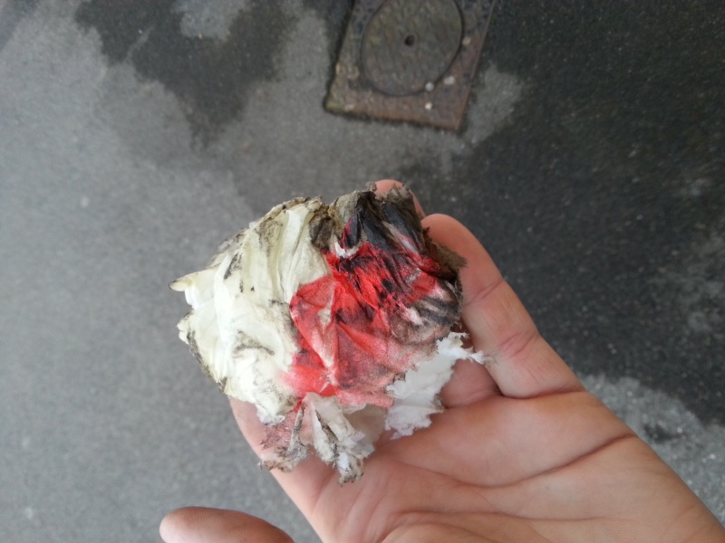

Salut à tous. Après avoir avalé la pillule voici quelques nouvelles de mon problème. Vous allez rire mes turbos étaient bloqué par du sopalin que j'ai oublié d'enlever côté aspiration. J'avais remonté l'admission des turbos un samedi soir à 2 hrs du matin après avoir vidé une bière de trop. C'est le comble vu que tous le reste a vraiment été fait de façon calculé et sans laisser de place au hasard. J'ai eu du mal à accepté mon erreur. Aujourd'hui le moteur est de nouveau déposé pour faire contrôler l'équilibrage des turbos et changer la roue de compresseur de l'un deux car détérioré.

J'avais aussi oublié une boule sopalin dans l'aspi côté conducteur

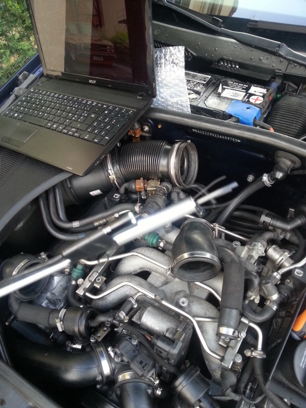

Heuresement il était bloquer par la crépine de l'aspi j'avais pu le sortir avec une caméra endoscopique et une pince flexible

Un Pc , une pince flexible, une caméra endoscopique a leds
On voit bien que le papier se consumé petit a petit .... Heuresement que j'ai peut rouler comme ça et surtout quasiment jamais tiré

C'est aussi après avoir acheté une caméra que je me suis rendu compte de ma connerie.
