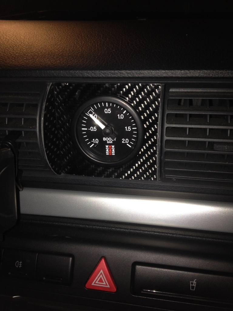

Tiens, je vous avais jamais montré mon mano avec son support maison en carbone.defae2054585ce3fe7d4b45d6b13db9b.jpg
Tres propre :race: Et STACK !!! :marcelpoire: :marcelpoire: :marcelpoire:
Jolie mais dommage d'avoir les insert alu
Modifié par AurelienS4-R
Ah! C'est promis Aurélien, la prochaine aura les inserts carbone et il y aura un R devant le S. ;)

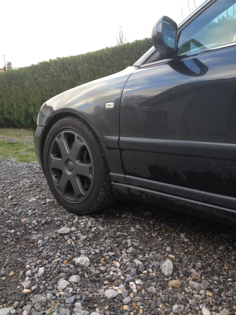

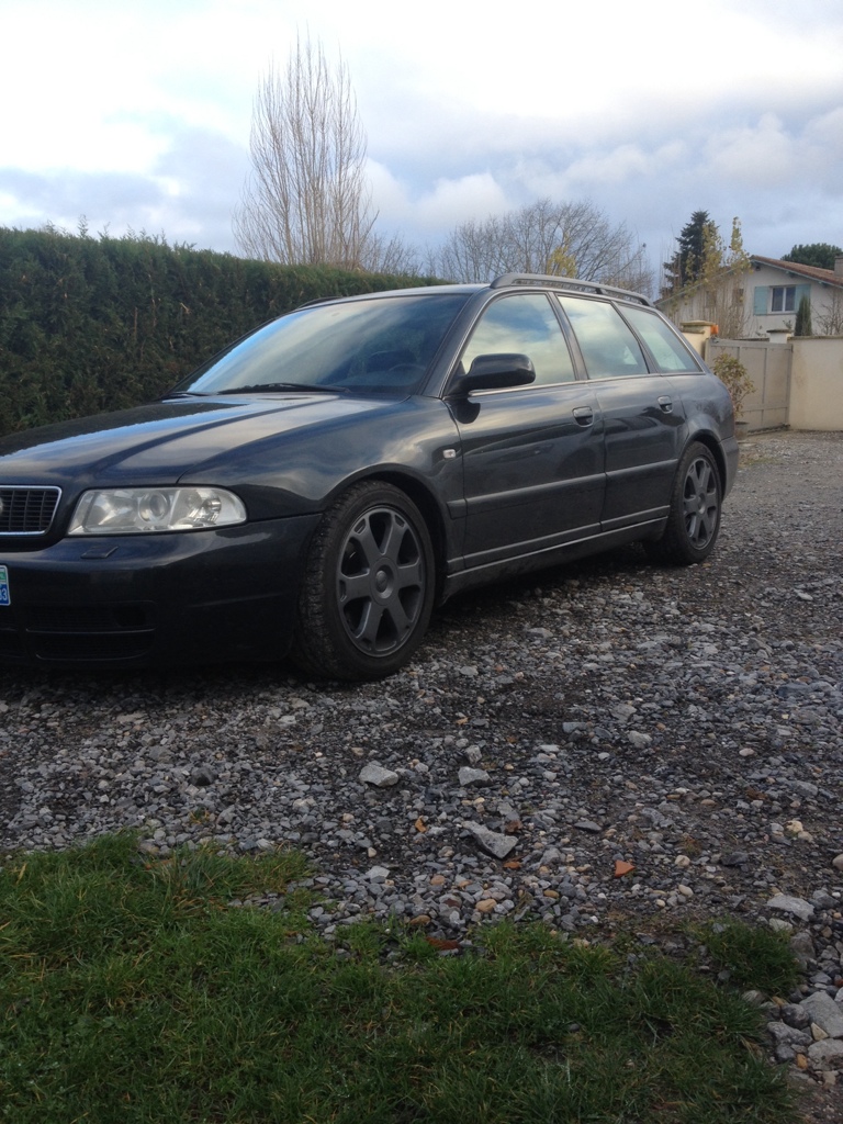

Petite photo vite fait pour montrer le résultat des bilstein b8 avec -30 eibach 477ad797efcf4b641e1e0e33cedb0497.jpg
1637cf3817fc76787613fc22e4a9ce32.jpg. Bon, elle est très très sale et puis la photo à été prise à l'iPhone.
:bien: moi aussi d'ici 1ans je compte me faire un kiff :d Modifié par AurelienS4-R

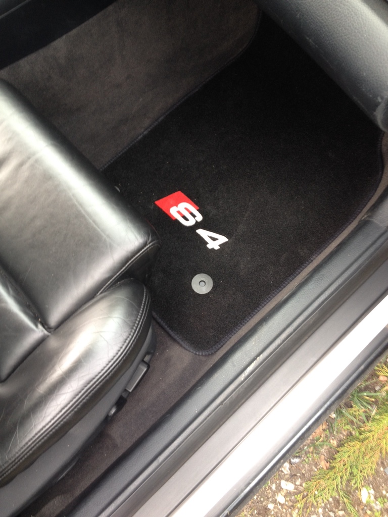

6d6af4fde8aec5c5b0ad2028aec5d125.jpg. Celle là, je les verrais bien sur mon S...
Pas mal les jantes !
oui j'ai vu les tapis ils on l'air d'être sympa vu le prix ^^
