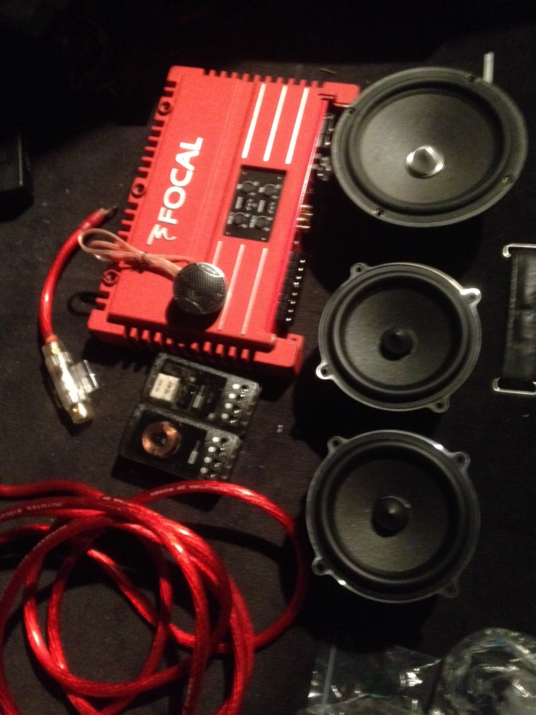

J'ai été un peu absent ces derniers temps! Vu que mes panneaux de portes étaient démontés pour la peinture complète, j'en profite pour m'occuper de mon installation audio. À défaut d'avoir du Bose, mon S4 va être équipé en Focal. Je viens d'acheter tous le Matos et il me manque plus qu'un Sub. Voici ce que je viens d'acheter.1bc60d946368208582a8d7338cf48952.jpg
t'a pas a rougir du focal neuf c'est mieux que du bose d'y a 15 ans(menbrane et composants usés) préssé de voir ce que ça donne :pd:
tu fait comment pour l'intégration t'a pris des "tailles" origines??
Tout dépend la gamme que l'on prend en focal....
La en l'occurrence sa a l'air d'être le polylgass donc du milieu de gamme sympa :)
C'est bien la gamme Polyglass. Oui taille d'origine 13 pour l'avant et 16 pour l'arrière. Par contre pour le montage il faut faire des cales. Je prendrais des photos ;)

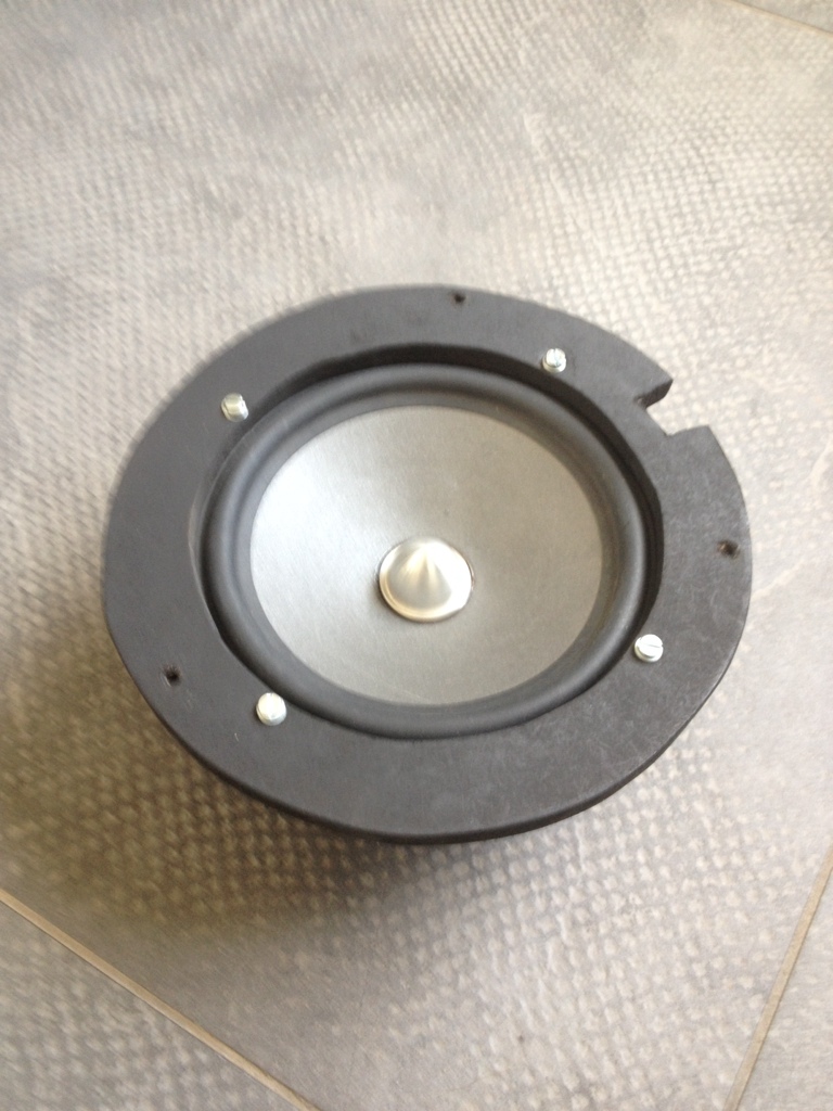

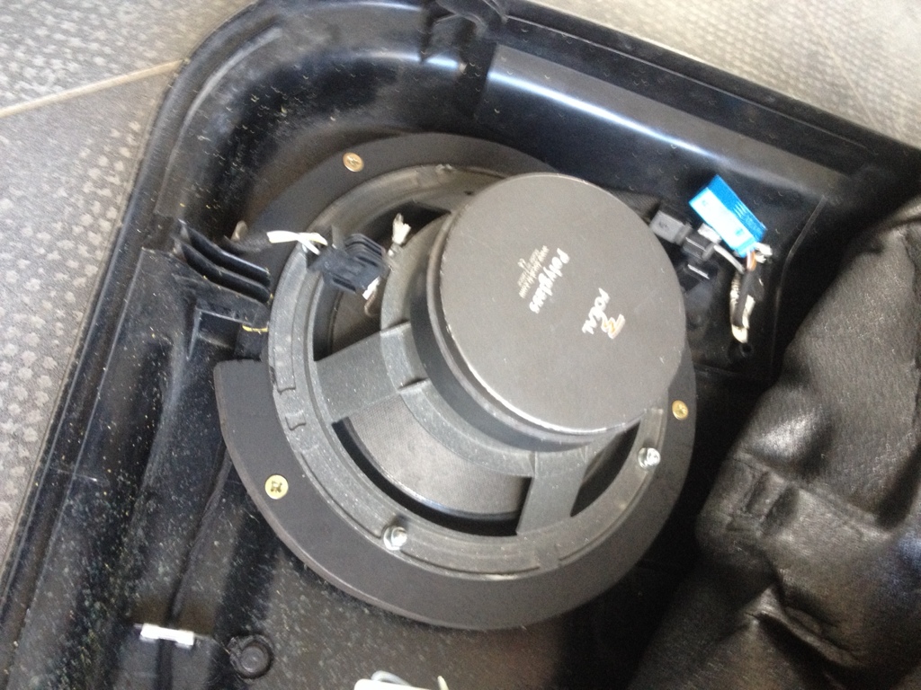

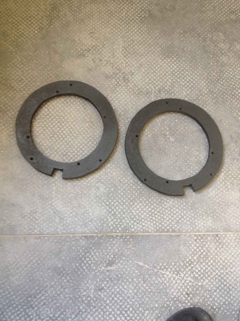

Bon! Je viens d'avancer le montage des Hp des portes Arrières. J'ai donc fait des platines en Médium pour reprendre les fixations des Hp d'origine. Les platines ont été peintes en noir pour la finition.8bcb5c6613c7104de0ef4c2b0e8426b0.jpg17d02b4e135cb81a73bcd2e0dc5d1c13.jpgcfe9d2427592b071a145d1f4b1da8f36.jpg7dda408fef423555f9493db7dc276a38.jpg

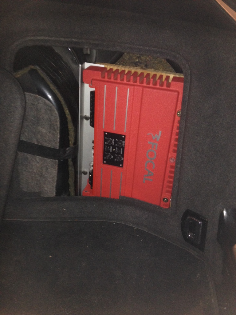

Merci ! Sinon, j'ai fixer l'ampli dans la trappe latérale droite du coffre. Comme ça il n'est pas visible du tout une fois celle-ci fermée. Le but de mon installation étant d'être totalement invisible. Le sub ira dans la trappe gauche car à un plus gros volume. Je vais mettre un sub de 25 cm avec un ampli mono ;) 38ca163510e4f1a61adc7dd4bb7bf544.jpg

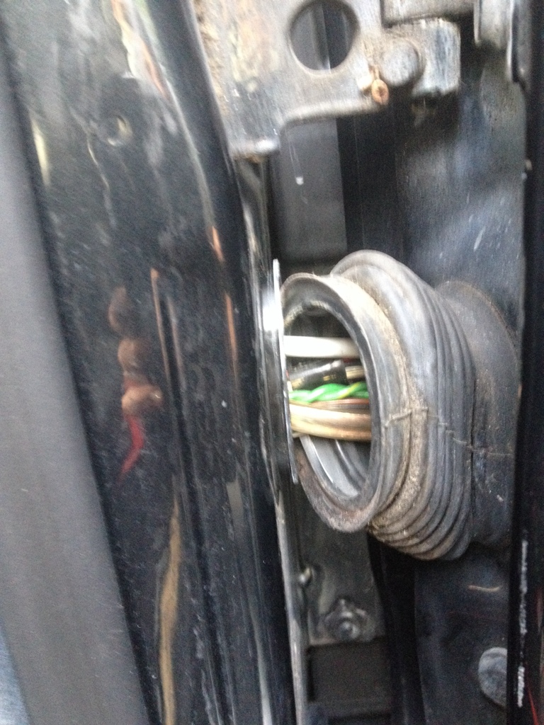

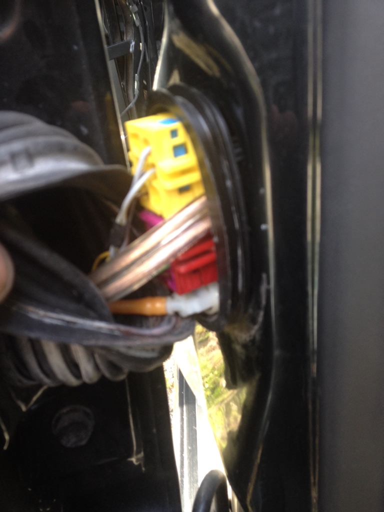

Voilà la merde pour tirer les fils aux portes arrières car il y a des connecteurs qui bouchent le passage. Ce n'est pas le cas à l'avant.96a4611b886b39e5be077f787aa69cea.jpgf2de2957010179e9eb706529f529bd59.jpg surtout que j'ai passé de 2,5 mn ;)

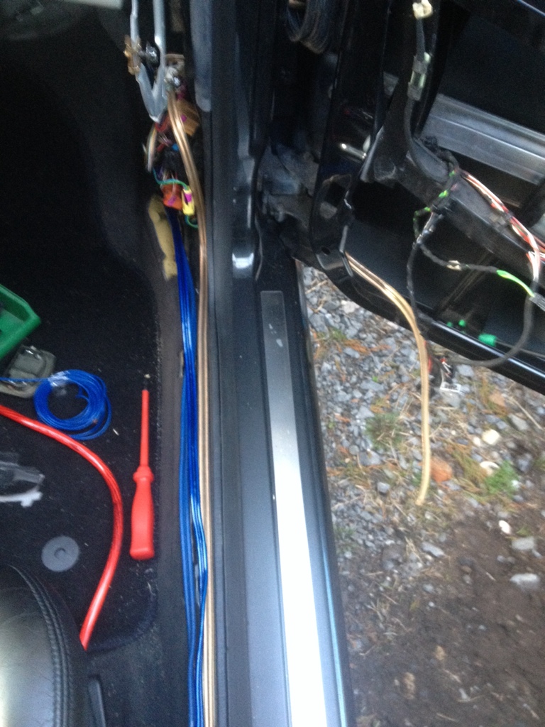

J'ai aussi passé 2 câbles RCA histoire de garder le fader entre l'av et l'ar .d188bc784989099ad06ae6942a9b4cc7.jpg
J'ai passé le cable d'Alim pour l'ampli par la boîte dans laquelle se trouve le boîtier électronique. Pour plus de sécurité le câble est gainé sur toute la longueur.4bfa6a238d4130c18947be90613f5d5f.jpg
