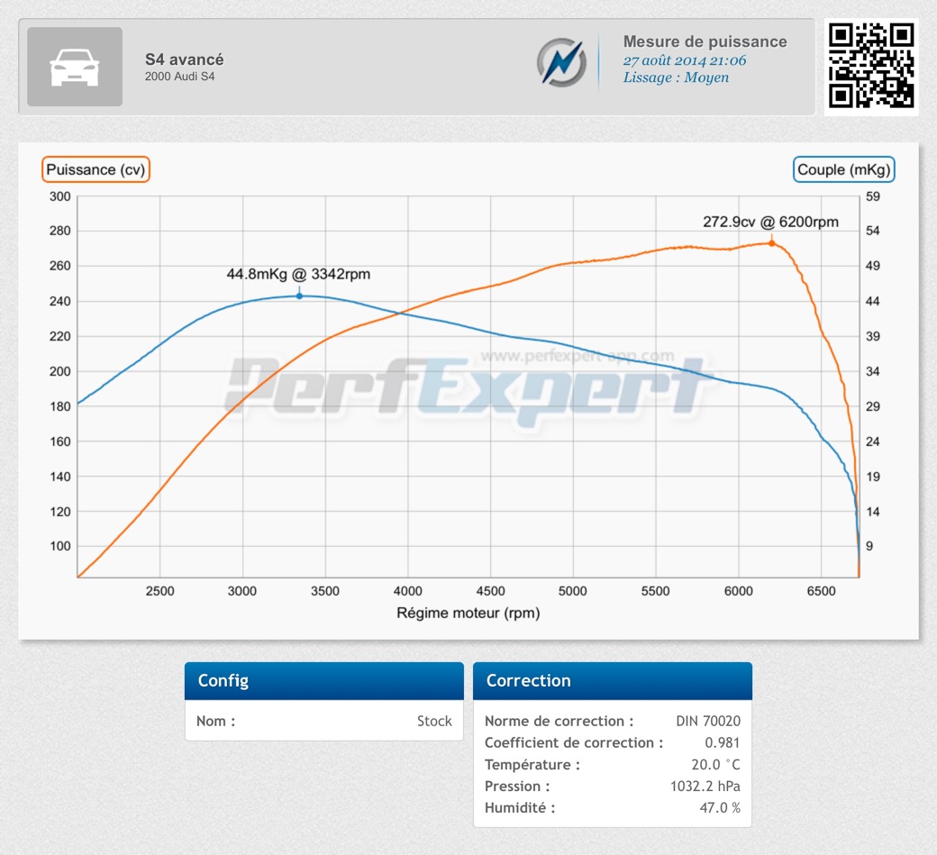

Je me pose une question sur la configue de mon moteur.
A savoir que j'ai remplacé les collecteurs d'echappement par des inox dont le diamètre de passage des gaz est largement plus gros.
De ce fait les Gaz arrivant aux turbos doivent avoir une temperature et une vitesse d'écoulement plus faible qu'à l'origine.
Les sondes EGT renvoyant l'information au calculateur.
Je trouve ne pas avoir de couple à bas régime et je pense que mes turbos chargent tard.
Est ce qu'en ayant diminué la t° au niveau EGT ainsi que la vitesse de Gaz arrivant aux turbos à bas régime il est possible que le calculateur ne demande pas assez de pression aux turbos ou du moins décale le moment ou ça doit pousser ?
Sachant que je n'ai toujours pas fais ma reprog.

Quand pensez vous les pros ? ;)
Non 208gr sa fait trop juste c'est 225gr d'origine sur un s4
As tu fait plusieur log pour comparer ?
La tu sort approximativement a 243cv
Et tu prend 980gr de pression de turbo a 2800tr/min
Ton s4 est reprog ?

C'est vrai que mon débimètre à l'air un peu faible.
Sinon Aurelien, non c'est la carto d'origine les 980 gr doivent correspondre au pic.
Ce qui m'embête vraiment c'est que sur le log turbo on voit que la pression turbo arrive en décalage avec la pression demandée par le calculo.
Ce n'est qu'à 2480 rpm que j'ai une pression effective quasi similaire avec celle demandée.
Avant rien les turbos mettent du temps à charger et je le ressent sur le couple qui arrive à 3000 Rpm alors que d'origine le S4 a 400 mkg/1800 rpm.

Quoi qu'il en soit ta courbe n'est pas bonne impossible que tu sorte 272cv avec 208gr/s au debimetre
D'origine le s4 fait 265cv avec 225gr/s
Pour moi tu as un petit soucis quelque part
Après un départ en 3 en 2000tr c'est normal que le couple n'arrive pas de suite faut laisser le temps au turbal de se réveiller
Tu n'a qu'à prendre le s4 de l'amiral22 230gr/s stock au debimetre , son s4 est en pleine santé
Modifié par AurelienS4-R
Je n'ai pas fait la mesure de puissance en même temps que le log débimètre.
C'est peut être pour celà qu'il y à un écart.
Quoiqu'il en soit je vais changer le débimètre, la N75 et les Dumps + mettre un filtre BMC.
