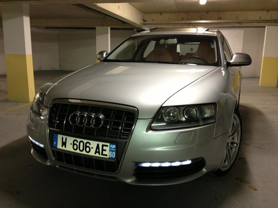

En xénon, j'ai mis des Philips X-treme Vision à 4800 K. Je trouve que ça éclaire un peu mieux que des classiques, mais c'est difficile de dire que ça éclaire 50 % de plus d'après le constructeur.
Sinon dans la même gamme, il y a des Osram Night Breaker à 4350 K.
Concernant les feux de jour, j'ai mis des ampoules leds avec résistances en parallèle pour être sûr de ne pas avoir d'erreur.
Pour les veilleuses, j'en avais mis au début, mais elles n'ont pas tenu et depuis j'ai mis des veilleuses halogènes mais avec lumière blanche. On les reconnaît au bulbe en verre d'un bleu foncé.
