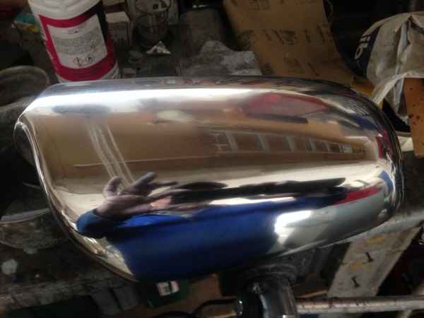

Sinon au cas ou j'ai commencé le polissage des coques alu qui ont une peinture en plus de l'alu (je descend a la matière pour un polissage en profondeur)
Modifié par vr6man
Donc si je comprend bien sur les rétros alu des RS il y as une couche de peinture? Et non pas juste du vernis ?
oui y a la coque en alu puis une couche de peinture
j'ai commencé a poncer pour retirer les impacts de cailloux et du coup j'ai poncé la peinture
pas le choix de mettre a nue pour les polir entierement

les coques de rétros dépolies puis repolis a la main facon miroir
Pendant
Après

non je pense pas car le vernis a tendance a atténuer le reflet je met un coup de cire pour les protéger
je pense pas que ces coques seront montées mais plutot les noirs piano
A oui sa change
oui surtout que les coques avaient pas mal morflées
