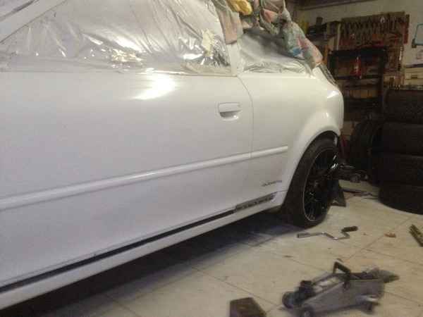

Elle est pas peinte j attends une dispo de la cabine car je paye pas la location
La voiture est apprêté donc plus qu a peindre hirmis certaines pieces que j avais pu passer avant en cabine ( capot pc av ar jantes hayon et des petites pieces)

l'autre coté passer en apprêt reste quelques défauts a corriger remettre un couche apprêt et la reponcer et elle sera ok pour la cabine de peinture (ca sera son cadeau de noel):
oui déjà avec l'appret ca donne une bonne idée mais a force de poncer de regarder la caisse a la lampe inspection je retrouve toujours des petits défauts
donc a un moment je vais arrêter sinon tu en finis pas
