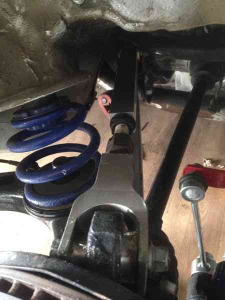

Ok super cool de ta part sa me sors une gross épine du pied,et si tu pouvais me faire d'autres fotos du nasard que je puisse me rendre compte de comment c'est fait
donc les tirants sont réglables de 56 a 65 cms

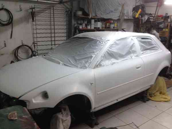

Mise en appret de finition de la caisse et des PCs

y a plus qu'a appliquer la belle peinture blanche 😉
non avant il faut que je ponce l'appret a l'eau pour rendre bien lisse la caisse puis la teinte et enfin le vernis que je dépolirais avant la dernière couche
sur la partie ou il y a le vissage sa se passe comment?tu est obligé de défaire la vis de fixation sur l'étrier ou la tige filetée a un pas a gauche et un pas a droite en meme temps?Et tu monte sa en haut et en bas pour régler pincement et carrossage ou juste en haut pour le carrossage?
pour le vissage y a un coté pas francais et l'autre pas inversé comme les BAR réglables
je les ai montés en haut pour moi ca me suffit comme ca c'est pour mettre un peu de carossage
Pour ma connaissance
tu ponces l'apprêt au 2000 ?
cette étape est toujours obligatoire ?
Quand tu dis dépolir le vernis, tu le ponces c'est ca ?
mais si tu le ponces cela devient opaque , non ?
je le ponce au 1200 a l'eau
rien est obligatoire mais meilleur est la préparation pmieux sera le rendu
oui pour le vernis, je dépolis la derniere couche puis je remet une fine couche de vernis afin avoir un effet bien tendu
oui toujours pour éviter yeux
tu as du dégraissant spécial carrosserie mais j'utilise du vinaigre blanc ménager 10 fois moins cher
C est toujours bon a savoir sa
les conseils pas chere de Denis 😉

okok du c'est un peu plus chiant a fabriquer que prévu,je pense que je vais faire une tige filletée directement vissée dans la partie coté suspension,le tout taillé masse;et de l'autre coté je vais tarauder dans le carré pour etre sur que sa ne bouge pas,sa vas etre galère a régler mais 1/2 tour par 1/2tour le mec devrais réussir a avoir quelque chose de potable je pense,et sa sera bloqué par un contre écrou par sécurité.De la tige de 16mm en 12.9 fera l'affaire je pense,a confirmer si c'est possible pour le diamètre stp
je mesure ce week end si j'oublie redis le moi
Merci,je voulais essayer solidworks pour sa mais impossible de le lancer,la mise a jour a merdé,du coup pas possible de voir les efforts dynamiques et statiques :mur:
tu ponces et tu lustres avant de passer la dernière couche de vernis ?
ah non pas de lustrant sinon le vernis tiendras pas juste poli et après légère couche de finition de vernis pour un tendu
Oui c'est le même procédés dans les peinture de meuble laqué ,plus tu depolie et ré vernis plusieurs fois de suite plus le vernis "s'étend" et prend sa brillance et de la profondeur
denis si tu veux je peux avoir du papier très fin p2000 p2500 p3000
Modifié par AurelienS4-R
J'avais fait une peinture complète sur une de mes ancienne voiture avec ce procéder ....
Le tirer était top avec de la profondeur ...
En tout cas t toujours sur tout les coups ...;-)
Moi pour le papiers poncer je le prend sur le site polir malin ..
Moi c'est mon frangin qui est vernisseur laqueur en menuiserie qui me les donne :petard:
tu ponces au 2000 à l'eau, donc tu nettoie l'auto après ?
est ce que tu peux préciser cette étape de dépolissage avant ta dernière couche de vernis?
c'est ca 2000 a l'eau avec une calle
nettoyage
sechage
degraissage au vinaigre blanc
puis vernis
Quand tu fais ton ponçage au 2000 cela retire le brillant ?
Du coup tu achètes ton vinaigre par bidon de 5L, car tu dois avoir une conso énorme ?
tu attends combien de temps pour pouvoir poncer ?
Modifié par pierrotori
forcément si tu ponce tu retires le brillant du vernis
j'attends que le vinaigre soit sec je l'aide a sécher avec une soufflette

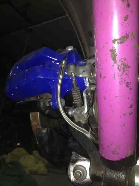

Duriites sur mesure goodridge
elles vont remplacer les durites rigides et souple sur les étriers AR comme ca je suis en full durite avia reste a faire la purge au RBF et commander plaquettes et disques AV
1200 a l'eau . Tu use le soleil vr6. Je serais toi un coup 500-600 à sec avec un guide de ponsage sa suffit .
Sinon bon travail sa me rappel mon s3 que j'ai refait en rouge
je ponce toujours avec une calle sinon tu risque les défauts
+1
Mais si tu sais positionner tes doits normalement aucun risque de defaut
Mon chef d'atelier me disais toujours le jour ou tu sera poncer a la main tu poncera a la machine :lol:
Quand le jour J arriva , il m'a dit bon vu qu'on a q'une seule bécane , moi je ponce a la machine et toi tu continue a la main ....
perso je me sens plus a l'aise avec une calle a poncer mais j'utilise pas mal la ponceuse rotative
La rotative c'est bien pour dégrossir le sýntho mais la finition est à la main effectivement
Tu as recu mon sms Denis ?
Le guide de ponçage aide bien quand même. Moi je ponçais au P800 à l'eau.
Oui sms recu appel moi lundi je fais de la maconnerie aujourd'hui j'aurais pas le portable avec moi
et ok pour la rotative je fonctionne aussi comme ca
