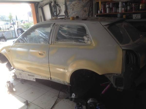

Donc aujourdhui préparation de la carosserie
Intégration finale de la prise air NACA

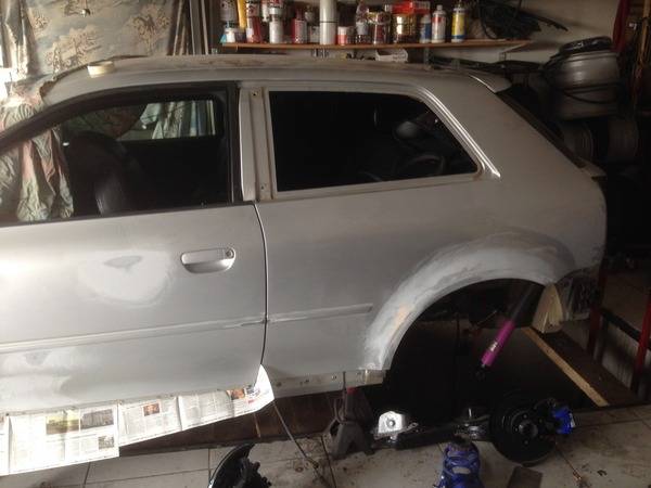

Voila je bosse sur la carrosserie en attendant de recevoir les douilles alu de mon train AR
Décapage et traitement des sangles de réservoir
La ligne inox maison posée

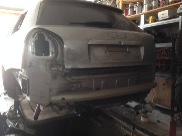

Sinon les travaux de carrosserie ont commencés et l'intégration de la NACA rend bien
Mise en appret:

C'est quoi les dernières pièces en photo que tu as peintes ?
et pour ton antenne si tu tiens la base sous l'écrou et que tu dévisses ?
non tout était grippés quand j'ai déserré ça a casser
les dernières pièces apprêter sont les retours sous les feux AR et le bout de bas de caisse AR
