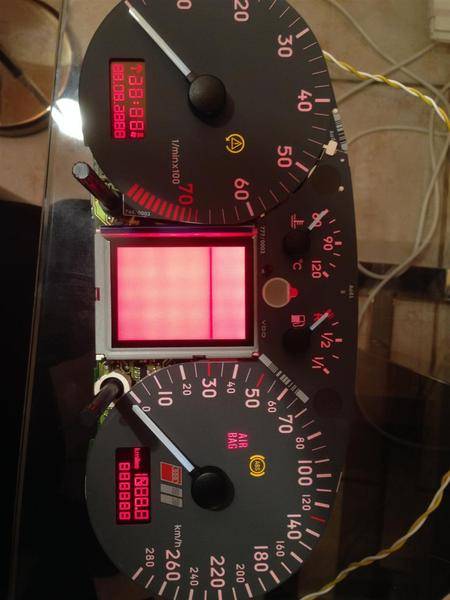

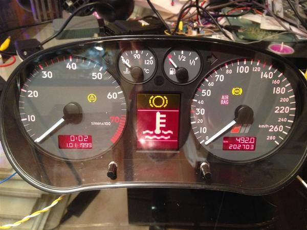

Sinon le compteur a eut droit à une nouvelle jeunesse (changement du lcd, moteur de compte tours leds veilleuses) un grand merci à Guillaume
Avant
Après

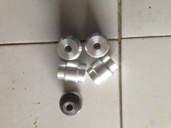

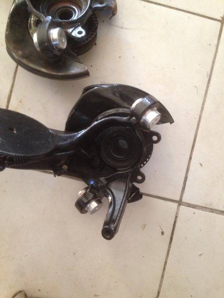

Avec un ami on a aussi tourné 4 silent blocs alu pour les demi train AR qui n'existe pas chez Powrflex, le train Ar sera bien rigide avec tout l'ensemble

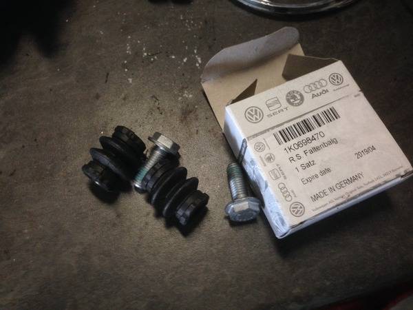

les joints de colonnette d'étriers de frein ar neuf

Les douilles taillés dans l'alu un grand merci a mon pote alain
Les douilles montées

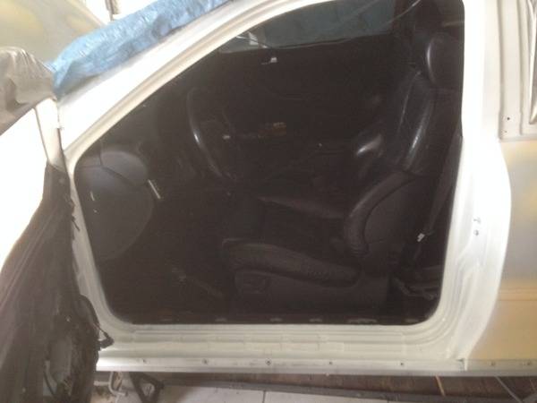

Peinture des intérieurs de porte:
Peinture intérieur du capot moteur

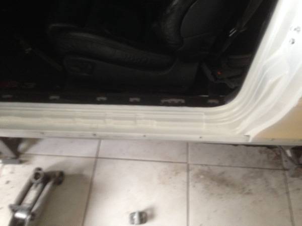

Décapage des bas de porte car il y avait une tonne de mastic et 4 couches de peinture différentes :

Tu remplace des silent bloc par des bagues en alu ?!?
oui car je rigidifie le tout et powerflex ne fait pas ces pieces
T'as pas peur que ça soit trop rigide avec tout ca ?
Deja avec les fileter et les 19 je trouve la mienne bien rigide
mais non la miennes sera en 18" et pis j'avais déja l'habitude avec la 205 et autres VW
En tout cas pas décu du rendu du blanc ca devrait bien claquer
Parcontre pour tes douilles allu, elles s'articulent ? Car celles oem s'articulent pour s'adapter aux angles des t-barres

Ouep sacré chantier, c'est neuf une fois repeint! La rouille m'exaspère aussi, ça donne envie de faire pareil...
Non elles sont fixes ou les origine s'articulent légèrement si ca ne va pas je repasserais en origine
