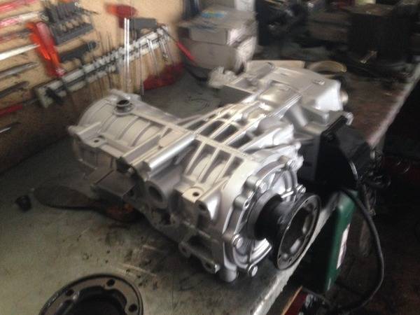

le haldex sablé puis repeind j'attends es joints de tulipe chez audi
c'est beau, c'est comme neuf
Modifié par pierrotori
en effet elle est refaite a 100%
Encore une fois propre
