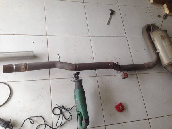

le tube en inox pour finaliser ma ligne échappement
ma ligne supersprint est en 70 mm
pas de photo j'ai commandé ce tube pour refaire propre la suppression du silencieux central qui avait été faite a l'arrache
je ferais des photos quand je la déposerais
non quand j'ai acheté la voiture la ligne supersprint était dessus

sinon j'ai commencé a refaire ma ligne supersprint modifié par l'ancien proprio avec de l'acier et soudé a l'arc
j'ai démarré la S3 sans la ligne et bien ca chante fort

Ducoup tu a sorti le tig pour ta ligne ?
tu a pris du quelle diamtre ? 53mm en 1.5mm ?
oui tout la ligne est sortie
je soude au TIG
je suis en 63 mm x 1,5 mm

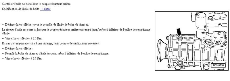

Sinon je pense avoir fait une connerie ce week end
j'ai vidangé mon haldex mais au lieu de faire la vidange par le biais de la petite clé BTR de 5 avant le berceau
J'ai vidangé par la grosse vis de vidange du pont AR à mon avis
Avec quel huile et comment je dois remplir ce pont AR ?
De ce que j'ai lu sur un topic à Clem, il faut 1 litre d'huile 75W90, sinon j'ai trouvé ça sur un autre topic:
Non justement, l'Haldex et le pont arrière sont deux choses différentes : Haldex : 250 ml d'huile spécial Haldex, pont 1L d'huile 75W90 GL4/5 (Castrol, Motul, Mobil 1), la même que pour la boite.
Pas de préco chez Audi pour l'huile de pont, tous les 30 000 pour l'Haldex 1st Gen (TT 8N et A3 8L), avec le filtre tous les 60 000. Pour l'Haldex 2nd Gen, c'est tous les 60 000, 700 ml environ (bidon d'1L).
Je suis à 100 000, je vais faire le pont dans les semaines qui viennent par précaution. :jap:
Par contre je ne sais pas par où on le remplie, je sais juste pour l'Haldex...
oui je pense mettre planter mais tu remplis comment car c'est une cle BTR de 17
ok denis..
donc c'est bien se que je pensait des le départ, tu vidange le pont arrière (enfin moi j'appel ça comme ça :nixweiss: ) il y as une capacité de 1 litre
J'ai retrouvé ça page 34 de ton topic, je peux pas te dire mieux! :nixweiss:
