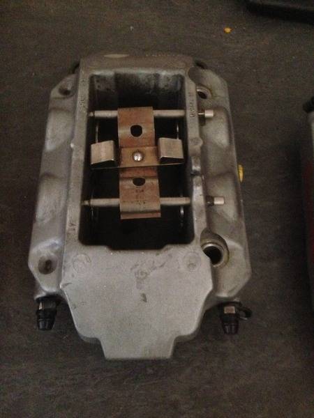

un peu de news les nouveaux étriers
Après peinture
je finirais la peinture demain

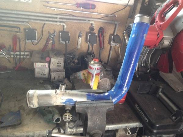

La modif sur l'air restrictor
après soudure tube inox et préparation peinture
Jolie tout ça !! Le tube tu l'a soudé toi - même?
Modifié par yann67s3
bravo pour l'air restrictor :bien: :bien:
les etrier brembo tu les a peint avec une peinture spécial haute temperature ou?
oui soudure TIG inox sur tube inox
oui haute temperature meme teinte que les durites samco reste les autocollants a poser et vernis HT
excellent
donc le tube est en inox? et non en alu d'origine
en tout cas bien jouer, 129 euros d'économisé ...... :roi:
Punaise bien ...jo, on devrait se trouver quelqu'un qui sait faire ça!

et bas nickel deni bon taf il sont énorme les étrier la c'est des Megane rs ?? et dis tu pour prendre une photos a coter de ceux d'origine voir la différence si cela ne te dérange pas.
et nickel pour l'air restrictore tu a économiser tu pourras nous donner ton avis aussi la différence??? si tu a le temps et si sa ne te dérange pas ?
pour les photos ca sera lors du montage il faut que j'achete les calles les plaquettes DS2500, le RBF, les disques de cupra R
