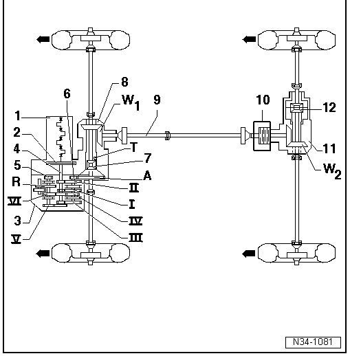

pour moi tu as
-la boite de vitesse
-puis l'arbre de transmission
-puis le haldex
-et accoupler au haldex le pont arrière, c'est lui que tu va vidanger demain(je suppose) celui que j'ai mis plus haut...

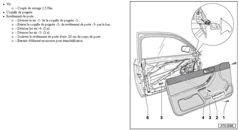

sinon pour imager un peu la depose du panneau de porte

Je l'est pas vidanger . Faudrait voir sur elsawin ce qui dise mais surement la même technique que pour la boite et le pont ar
Geo regarde la partie ou ta la flèche
https://www.google.f...150.htm;619;504
la partie ou viens ce fixer l'arbre c'est le renvoi d'angle
ok donc ça se situe pas sur la boite de vitesse? c'est bien a coté de l'haldex?
sur ce plan c'est bien la piece n° 11?
la boite j'ai fait par débordement
non c'est le 8
l'haldex est au niveau du train AR
ok je comprend mieux la...
en faite je ne savais pas que l'huile de la boite de vitesse n'était pas la même que l'huile de cette fameuse transmission angulaire...
du coup si tu as le temps denis tu peux me faire des photos de par ou tu vidange ça?

sur ELSA il y as la vidange de la boite (qui n'est jamais prevue sauf si elle as été tomber), la vidange du Haldex, et le pont arrière (aussi appeler couple réducteur arrière).
