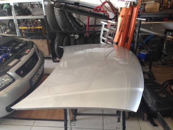

et hier j'ai emmené le capot moteur en cabine pour lui refaire un voile

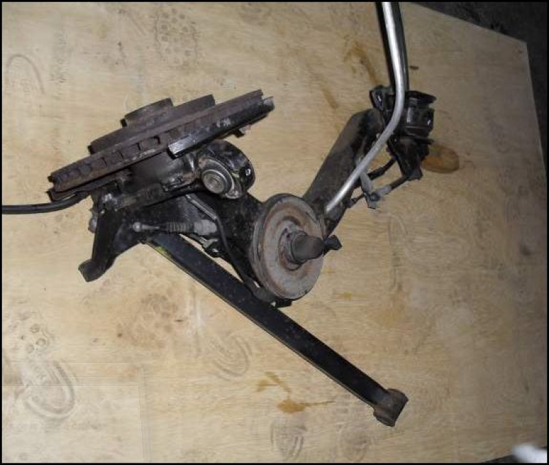

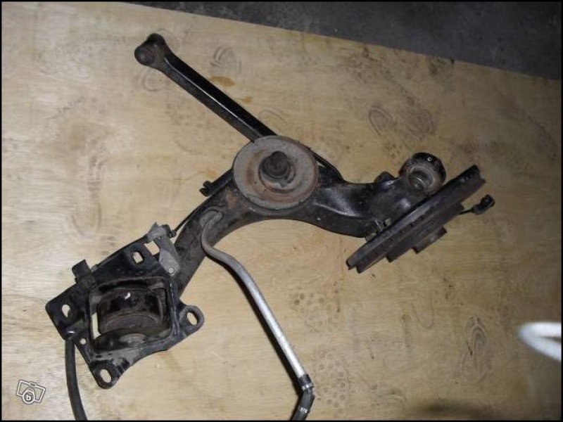

Savez vous comment on sort les bras du train AR ?

pour les bras ar tu as 3vis sur le châssis, après bien sur enlever cardan frein les deux barres ...
oui et tu sorts les cardans entierement ou pas ?
oui c'est quand même mieux pour bosser sur l'établi.
une image vaut mieux qu'un long discours .
ok merci clem

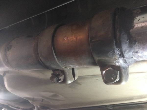

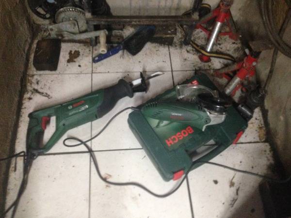

Bon alors le decata est posé, effectivement tout était grippé
vu que le chalumeau ne donnait rien, on sort les grands moyens

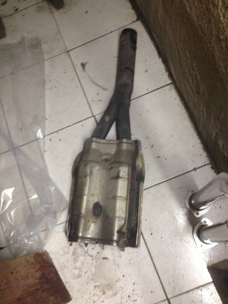

le cata déposé
le decata

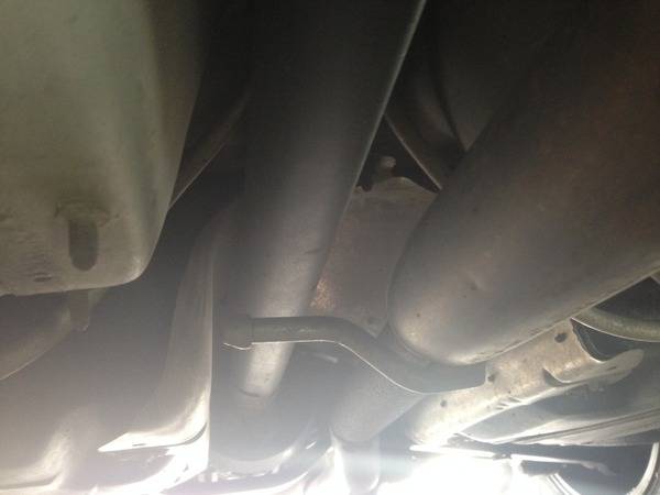

Et le travail de l'ancien proprio, un bout de tube acier soudé a l'arc a la place du silencieux intermédiaire
une fixation manquante de la ligne

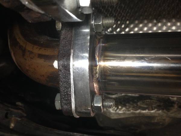

le decata posé
Avec la visserie inox

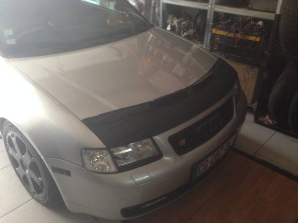

Sinon la BRA de capot reçu pour protéger la peinture lors du voyage

Bon une question je vais supprimé ce tube acier pour remettre un tube inox en 70 comme la ligne supersprint
Par contre j'ai un jour, le manchon emboitement entre le decata et la ligne a pas le meme diamètre
le decata est en 65mm externe et la ligne en 70mm externe
Pour l'instant j'ai serré au max et mis de la patte a joint échappement mais j'aimerais faire mieux que cela
Comment feriez vous ?

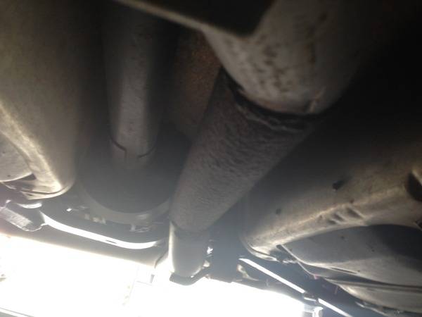

Et une vidéo
La ligne Supersprint décatalysé sans intermédiaire
Sous la caisse
ok clem su coup tu as mis un autre point ou pas ?
ok donc tu soude cette reduction sur le decata et coté 70 tu viens t'emboiter sur la ligne ?
