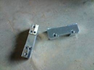

Oki derien.vr6 tu me dira se qu'il ta dis aux passager moi j aimerai passer sur des étrier brembo mais rester sur les disque d origine mais je sait pas se qu'il faut ;) en tous cas nickel la s3
bon apparement ca passe meme avec les jantes origine et les disques de cupra R
Avec les disques de cupra R ça ne passe pas Vr6
si apparement clem a confirmer les calles servent juste a déporter la jante a cause de l'épaisseur des étriers
il m'a dit disques d'origine et cupra pas de soucis
sa passe ! je l'ai vu de mes yeux :D
voici une version de cales pour : avec disque d'origine ou cupra via une sur épaisseur a visser sur la cales en mêmes, ce la joue
a 5mm, quelque soit le montage sa change en rien le déport contre la jante .
Oki parcompte je comprend pas pour mettre les étrier de megane rs il faut mettre les cales qu'on voit sur la photo pour les adapter x est sa ??
les étriers de megane RS ont une fixation radiale et ceux origine ont des fixations axiales
les cales servent a faire l'adaptation pour le montage
Plus simplement, les vis des brembo se vissent de l'avant vers l'arrière alors que d'origine ça se visse de gauche à droite et inversement selon le côté. .
Modifié par yann67s3
c'est exactement ce que j'ai mis plus haut principe de fixation radiale pour les brembo et fixation axiale pour les origines :marcelpoire:

pour résumer en gros tu as pas le choix sans ces cales et vis tu ne peux pas monter les freins de megane sur nos S

Oki donc il faut les cales et les durite aussi alors ?? Qui vont avec a se que j ai compris a bon tu et déçus de rs il a quoi d autre qui peut être intéressant et dans les . même budget
