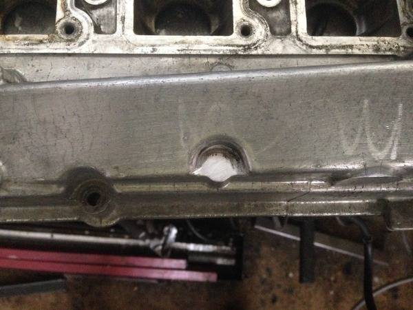

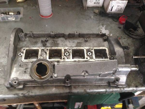

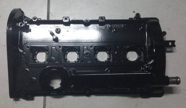

Sinon marre de voir ce cache culbuteur dégueulasse
du coup on va le rajeunir
Dépose
Découpe des ergots de fixation du cache moteur qui ne servent plus
Dégraissage puis microbillage afin d'avoir une surface bien lisse puis direction la carrosserie pour peinture haute température cuite au four
Demain je repose le tout avec un joint de cache culbuteur neuf
