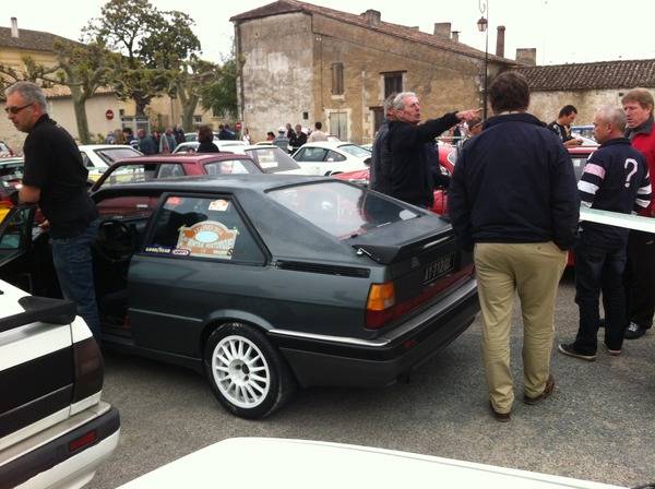

Bon voila la modif du mercredi avec mon copain du CNRS de bordeaux avant la montée historique de Velines
On isole la boite a air avec de l'isolant thermique utilisé dans les airbus
la prochaine evloution sera une prise d'air direct NACA avec boa dans l'aile
Sinon voila la montée de Vélines je suis content je monte plus rapide que les porsche et j'ai gagné 10 secondes par rapport a l'an dernier avec la 205
quelques photos

Les petites formules ça doit envoyer ! La delta HF 4WD, La caterham, La barquette et Le GT Turbo :)
La Porshe 911 997 GT3 et La OOOO 200T aussi !
oui y a que la GT3 qui est pas montée pas voulu prendre le risque
Je monte plus vite que les 996 et 997
Mon pote avec son ellise monte en 1min05 et moi 1m11
Lol le minet !!!! Il est venu la montrer. Remarque 150k€ dans la douve ça serait balo !
Pas mal ! la petite Elise! c'est top léger ! Ça pousse bien ça ^^
l'ellise a un chassis de kart ca marche bien hormis en vitesse de pointe je lui ai mis une balle sur la rocade de bordeaux
4 points minimum mais on risqueait rien pas de plaque on en revenu en mode avec les portes plaques vides et juste numéro sur les portes
