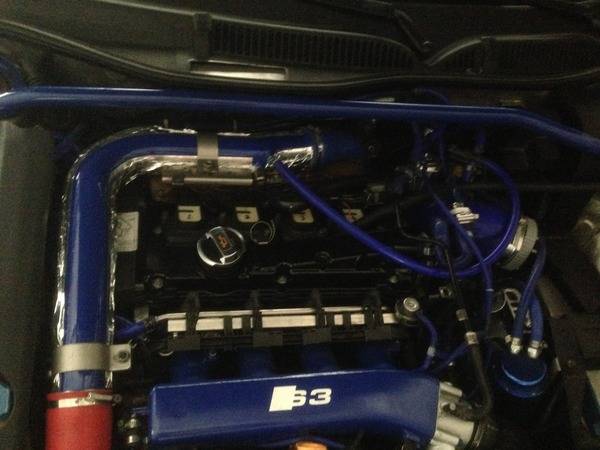

ET joli plus qu'à isoler le dessous de ta durite ;-)

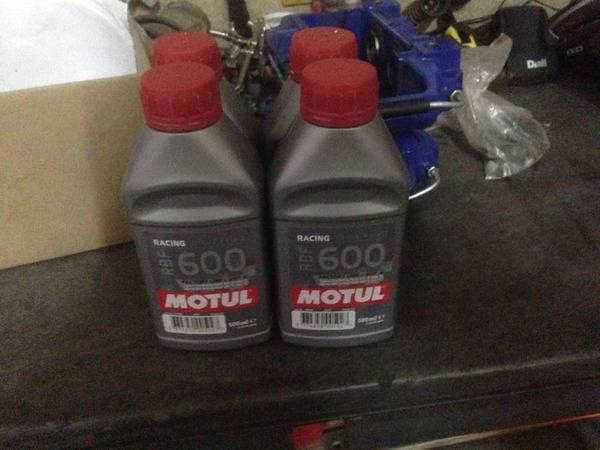

pour le freinage les RSistes qui roulent en mégane peuvent monter des disques de clio cup (mais je sais pas si c'est les même que les cupra...) et un bon compromis semble être avec le DS2500
en gros t'as 80 euros de disque chez renault et 150 à 250 euros de plaquette (Pourchier ou GT2i).
quant au liquide de frein c'est lui qui va finaliser la qualité du freinage... la pédale spongieuse (comme à Vélines en fin de montée) c'est à cause du phénomène de fadding (le liquide atteind sa température d'ébullition de petite bulle apparaissent et l'air étant compressible tu es obligé de pomper..)
du coup :
un dot 3 on est environ à 200°C en T d'ébulition, 230 pour un DOT 4 au alentour de 270 pour un DOT 5.1 mais le must reste le RBF600 qui atteint les 310°C...(ou le castrol SRF 310 aussi mais que je n'ai jamais testé...) en revanche il faut faire une purge compléte mais toutes mes autos de course sont montées avec ça, durite aviation RBF600 et soit DS2500 soit Pagid bleu... la constance au freinage est remarquable et pas besoin de chauffer les plaquettes (ce qui peut surprendre au premier freinage...) Enfin si tu montes les DS2500 pour un freinage optimal il faut les roder (la procédure est dans la boite sur la notice)

Les ds2500 je les est acheté chez pourchier c'est la le moins cher il me semble. Enfin il y a 4 mois de ça. Le rbf600 c'est super comme liquide de freins. J'ai mis ça dans ma s il y y a de ça 1 mois et j'en suis pleinement satisfait. Ça change le freinage je trouve... Après ma voiture avait besoin d'un bon rinçage et purge.
Tu vas mettre quoi comme disque ? Ebc ?

bon isolation de la durite avec le meme type isolant que la boite a air et montage de l'ensemble
Les etriers finis

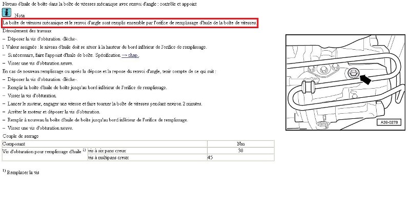

Sinon j'ai vidangé la boite de transfert y a bien 1 litre dedans par contre on fait comment pour la remplir car je trouve pas le bouchon de remplissage et si je rempli direct par la vidange ça dégueule de suite
il faut que la remplisse pour aller faire un tour essai
A bas jolie tous sa vr6 bon taf en tous cas et bas je sait plus avec qui on en avait parler c est pas geo qui avait mis des schéma ?? Pour sa
je sais pas mais je trouve pas le remplissage
en tout cas il est sorti 1 litre et non 3 Litres donc c'est bien indépendant de la boite
La couleur des etriers est superbe

si on rempli par l'orifice de remplisage de boite comme mis dans le tuto ca ne rempli pas la boite de transfert que j'ai vidangé
test fait
T'as essayer comme indiquer dans le tuto de faire un petit tour avec la voiture...
Peut être que l'huile de la boîte va se mettre dedans....
oui ca y va pas
et moi j'ai sorti 1L et non 0,25
Cette histoire de boîte de transfert ça me travaille depuis quelques temps!!!!!
J'ai rien vue sur ETKA....
Je vais encore fouiller ...
c'est surtout que je vois pas comment remplir car pas de bouchon de remplissage

Elsawin confirme bien, le renvoi d'angle ainsi que la boite de vitesse se remplissent tout les deux par la vis de remplissage de la boite de vitesse...
je te met la procédure de Elsawin, il marque bien faire tourner le moteur avec une vitesse enclencher pendant 2 minutes
regarde
Modifié par geoffroy 67
même le haldex qui lui se rempli par la vis de vidange, a une vis pour verifier le niveau donc!!!
t'arrive a lire?
quand tu avais vidanger t'as boite de vitesse tu as mis combien d'huile dedans?
Ouais c'est ce que l'on avait vu ce midi.
C'est ça qui me turlupine t'as déjà vidangé donc automatiquement rempli par là...
t'arrive a lire?
presque 3L
oui je vais rajouter on verra bien
En tout cas ça va lui faire du bien, j'aurais ajouté un peu de gda dès que t'aurais eu le dos tourné :MdrDevil:
Car en caractéristique et sur toute les versions de boîte de vitesse montée sur les S3 de 1999 à 2003 la capacités en huile est de 2,6 litres.....
T étriers sont top..;-)
