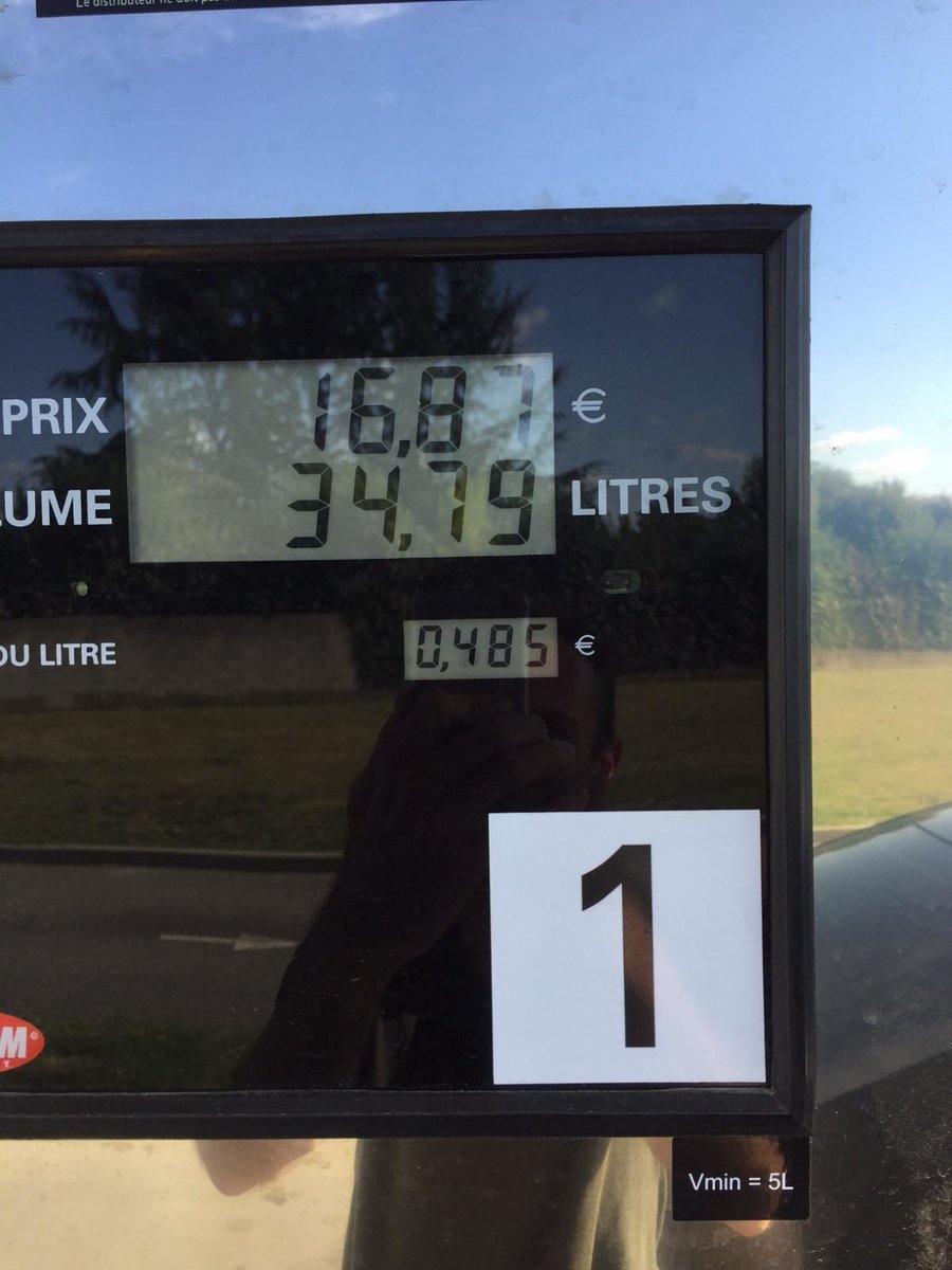

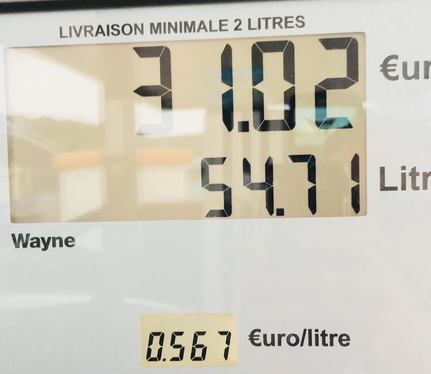

Ouais bon c'est bon!!!
Ce n'est pas drôle! 😆
Moi c'est pareil, les cadrans sont inversés c'est tout, pas de quoi en faire un fromage :D
qui dit mieux ?
c'est dommage j'avais un peu moins de la moitie du plein mais bon ca aurait ete dommage de ne pas s'arreter
juste pour prevenir je ne photographie pas tous mes pleins d'essence ^^
