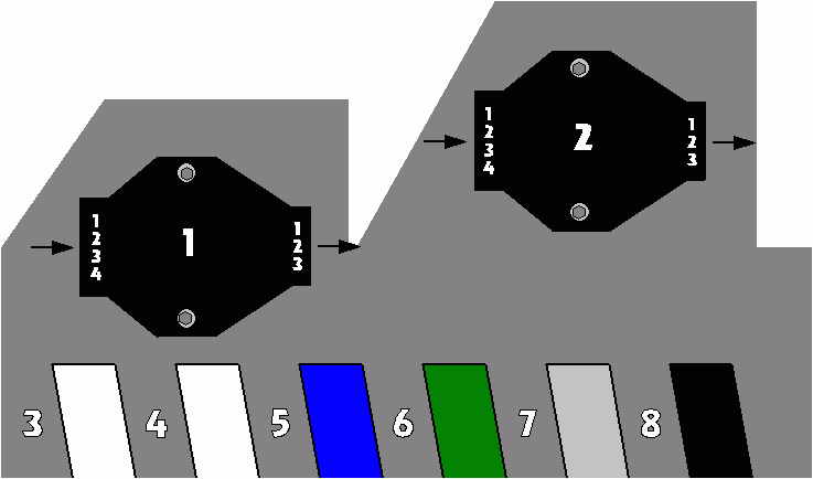

j'ai une photo de ma poulie d'arbre à came , la cible taillée dans est décalée par rapport à l'axe du repère d'arbre à came
ça doit-être l'avance en tout les cas ce n'est pas réglable
la photo est dispo si vous voulez
j'ai envoyé mes valeurs de capteurs g28 et g4 au dessus mais je n'ai toujours pas de réponse

Il y a un inversement entre le câble de pompe à eau et celui de la pompe à essence ? :reflexion:
Parce que quand tu mets la clé et la tourne jusqu'à l'avant dernière position avant que le moteur ne démarre,
tu dois entendre "BZZZZZZZ" de la pompe à essence pendant un tout petit moment !
je vais me répéter ,mais je pense qu'il y a une inversion de de fiches sur les module d'allumage et ça provoque une un changement d'ordre d'allumage et qui la fait pété! c'est du vécu :mur:
