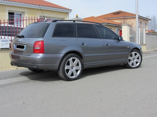

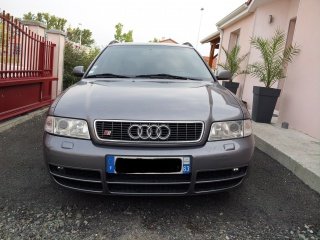

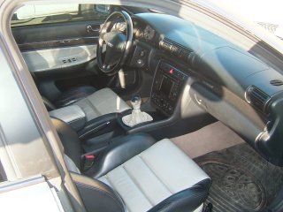

bonsoir,j ai été la voire,voiture tres propre,entretenue,quelques petit eclat sur l aile arriere droite (rien de mechant)cuir sur le siege conducteur un peut marqué(penser vous que sa se rammene) le seul truc c est la monte des pneu 255/18 il travail chez michelin et il sert de testeur pour de nouveau pneu mais pas conforme en dimension sur le ct reglage xenon ,etanchaite boite tous a été refait (facture)
Quand je cherchais un B5, elle m'avait bien plus celle-ci (un peu loin pour moi). J'aime beaucoup le full stock mais ces jante de B6 vont bien sur un B5. Bon choix, la seule modification que j'aurai "acceptée" sur un b5.
Après je comprends que ça te gêne pour le CT et en cas de carton, mais rien ne t'empêche de remettre des 17".
Maintenant des photos!!! Je te souhaite plein de plaisir en S!!
bonjour a tous,desolé du retard mais quelques soucis personnel mon empecher de men occuper alors voici 3 photos j en prendrais d autres une fois nettoyer a fond [/url][/img] http:// 680280IMG1264.jpg555787audis4197.jpg847116DSCF5396.jpg
