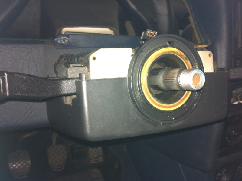

Bon questions commodos c pas encore ça j'ai pas réussi à y accéder a cause d'une petite vis planquée derrière le tableau de bord et dirigée vers le siège conducteur.

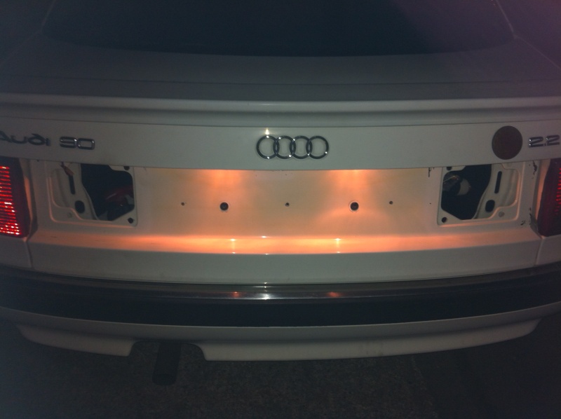

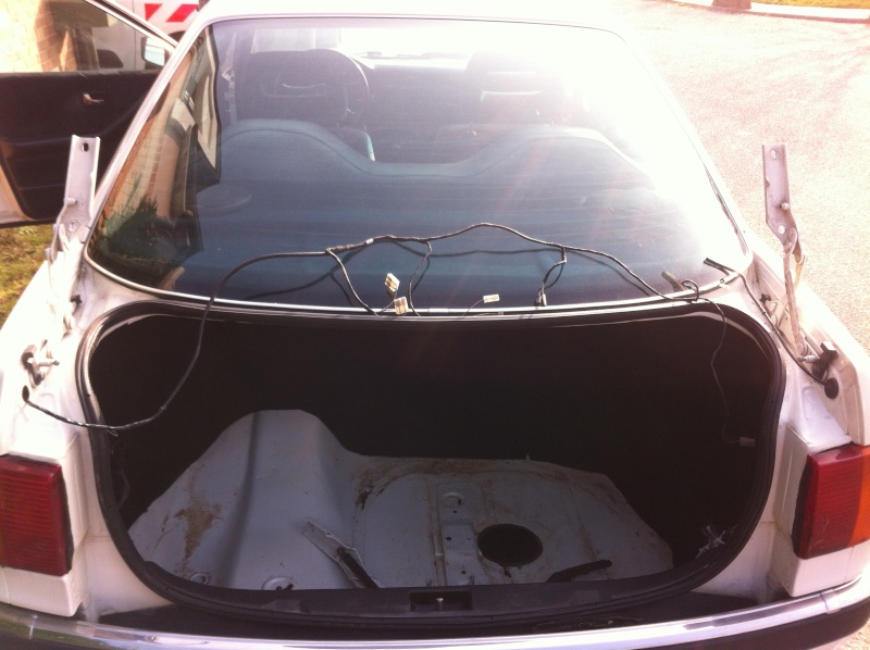

CEPENDANT, j'ai trouvé une jolie panne au niveau de la malle : les fils du faisceau ont été cisaillés sans doute à cause de l'usure. Je vais donc les réparer pour récupérer AB arr + feux de recul et ampoules de plaques. Quant aux feux de positions/freins arr. y'avait pas d'ampoules ... :Forum82:
Effectivement c'est un grand classique des 80/90 B3 tu rallonges un peu le cable et te voila tranquille pour 20 ans de plus ! :)
Pour l'avoir démonté, et si mes souvenirs sont bons il y a sur le dessous du cache un trou pour loger un tournevis cruciforme et desserrer un genre de collier, et ensuite c'est l'ensemble qui vient.
Une fois démonté tu peux ensuite au besoin séparer le cache plastique du commodo.
Merci j ai réussi hier vlad. Concernant les comodos comment ça se démonte ou teste ?

Dites moi comment on fait pour virer ce petit carter ALAKON ?
Pour ce carter je n'ai pas eu de pb, du moment que les vis le reliant au carter du dessus et que le volant étaient sortis, je n'ai pas eu d'autres vis à retirer... Sans doute différent sur le tien ? Pour ma part, juste le tirer vers soit car il y a des petits écrous fixés sur le comodo qui permettent de le centrer/maintenir (car ils sont canelés et donc résistent un peut lors de la traction du carter).
Pour le faire sortir, effectivement désserrer le collier, il vient tout seul.
Ensuite pour le démonter, 3 écrouts bizares (canelés), il peut être séparé en deux (cela t'évitera de tout ouvrir et de mélanger les pièces qui risquent de tomber :))
d'un côté des vis en étoire, de l'autre des vis cruci pour moi.
Démonte doucement pour pas perdre les petits ressorts qui risquent de sauter et bien regarder comment c'est positionné (photos ca t'aidera).
Ensuite, perso j'ai gratté tous les contacts cuivre et ai mis du produit contact pour nettoyer/refaire les contacts.
Perso il y avait pas mal de gras dans l'ensemble, j'ai tout nettoyé, mais j'ai peur que cela s'oxyde à nouveau, voir avec les pros s'ils n'ont pas connaissance d'une graisse contact peut être ?

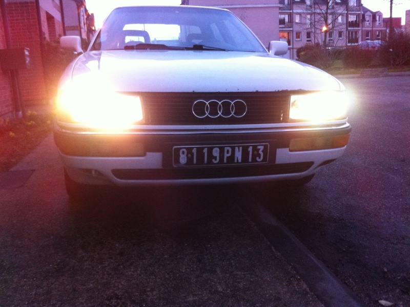

Des news de ce dimanche !
changement des charnières de coffre + vérins :
et remise en place du faisceau réparé comme ça j'ai de jolies ampoules de plaque :
changement de ce pétasserie de komodo de merde par un autre qui marche :
au moins comme ça c'est en règle pour le CT :

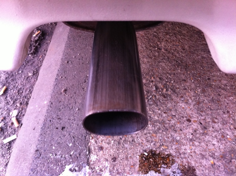

Hello :)

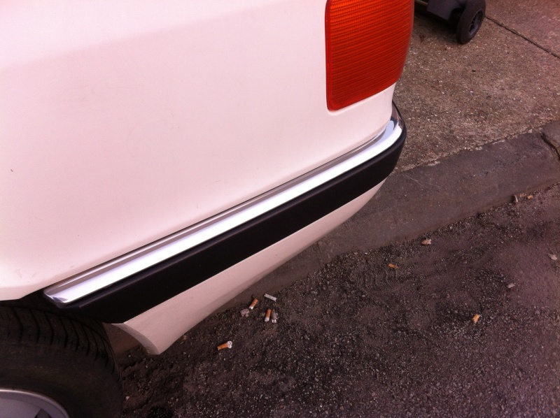

Je vous présente mes deux copains : Messieurs politrol et mirror alu !
Me suis un peu acharné sur les PC et sur l'inox dessus suis content du résultat !
concernant le pot j'ai pas beaucoup frotté donc à revoir

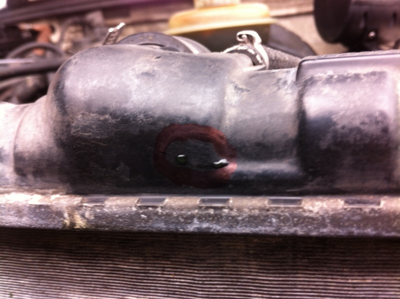

Sinon auriez vous un petit produit pour réparer une fissure sur mon radiateur ?

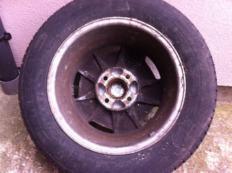

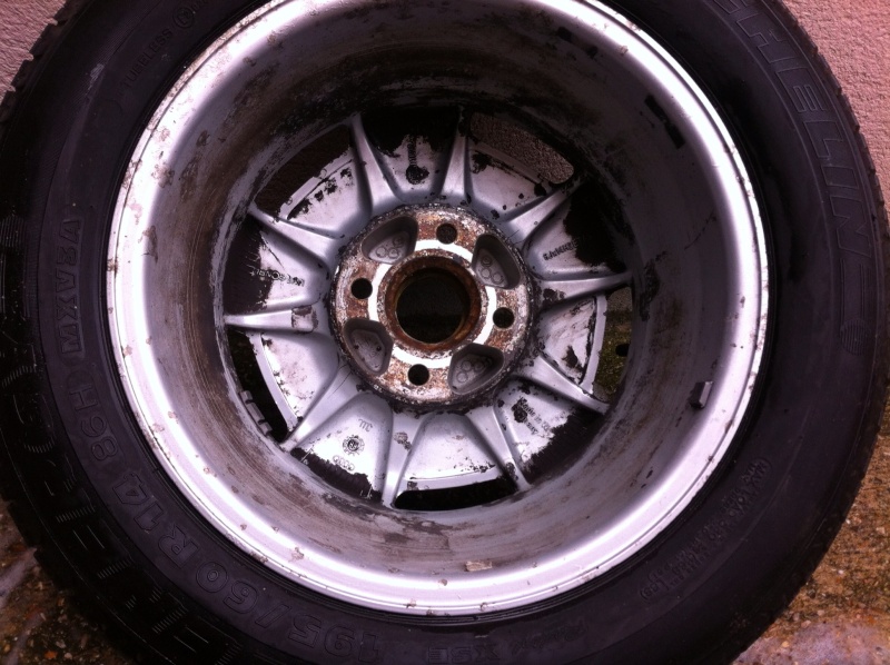

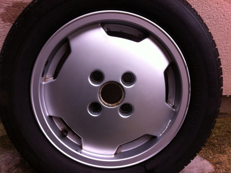

Nettoyage de jantes cet aprèm !
Pour l instant j en suis la .... J en ai bavé
C'est ta bave qui donne ce résultat?
