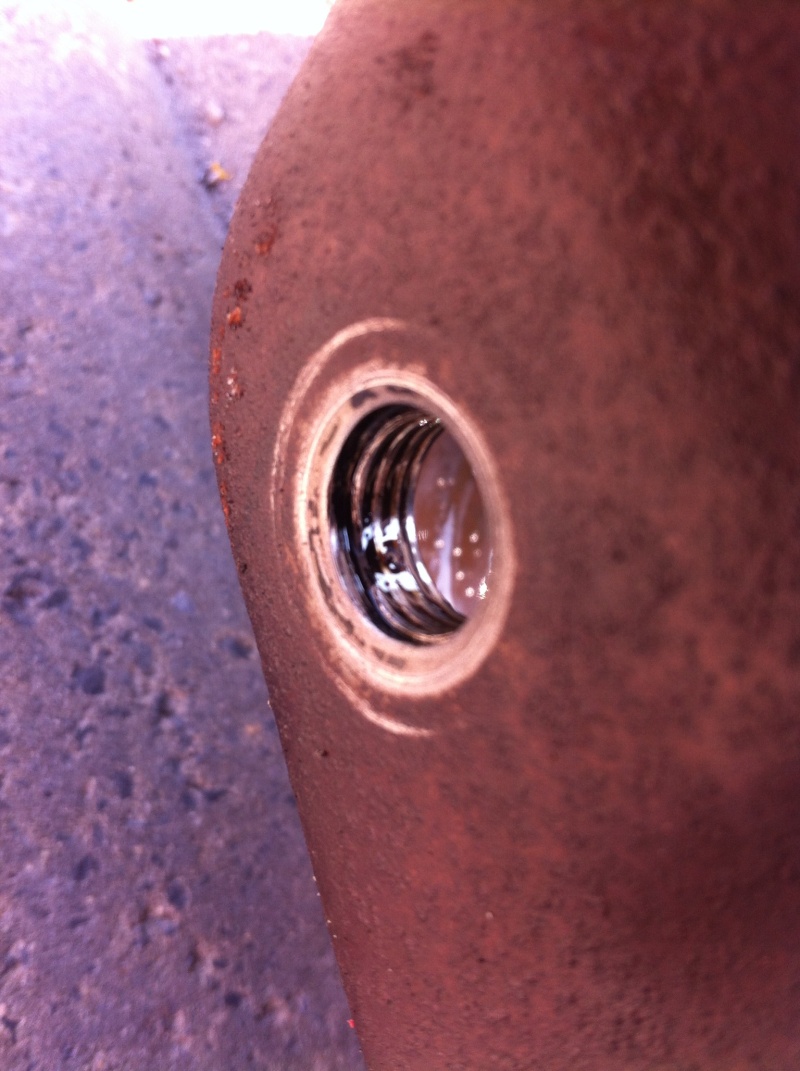

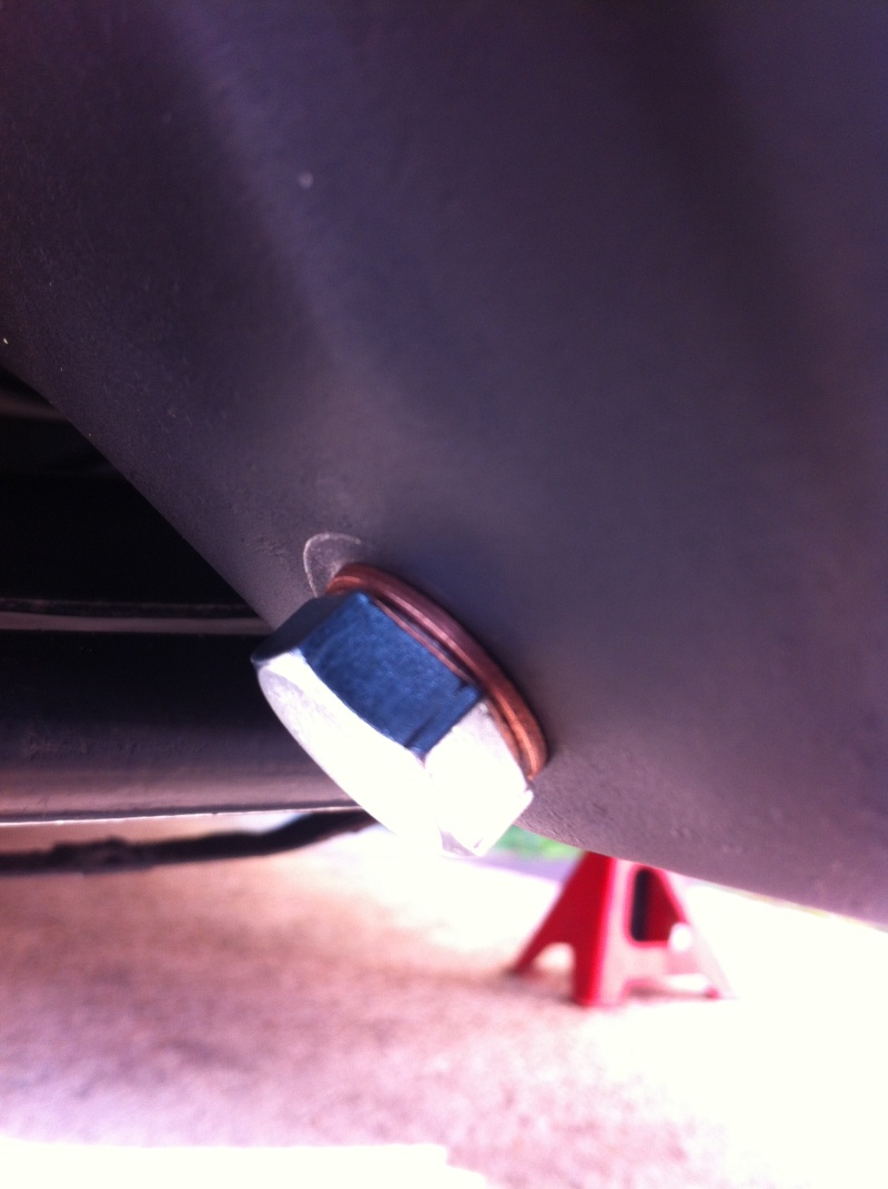

J ai déposé mamie chez mon garagiste pour faire la réparation du carter avec un filet rapporté genre helicoil. Espérons qu'il ne vont pas trop maltraiter mon 5 pattes...
Je leur ai laissé une tonne de consigne dessus mon numéro de portable et tout le toutim.. Je flippe presque autant que si c'était mon fils lol...
  • Réponses 264
Je crois que je suis tombé sur un garagiste honnête !
Il m'a appelé dans l'aprem pour me dire qu'il ne voulait pas tenter le taraudage sur mon carter tôle. Moralité il a bien resseré mon bouchon ça suinte pratiquement pas. Le tout pour 0€ :). Je vais donc surveiller voir ci ça coule pas en attendant de trouver un carter neuf sur ce site http://trshop.audi.de/konakart/Welcome.do
Petit tour chez audi Rouen qui m'ont annoncé que le carter en question n'est plus disponible depuis 2011.
Modifié par lordgrincheux

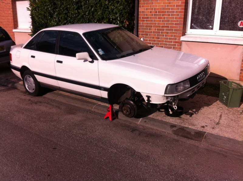

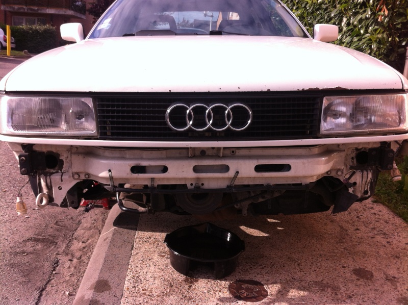

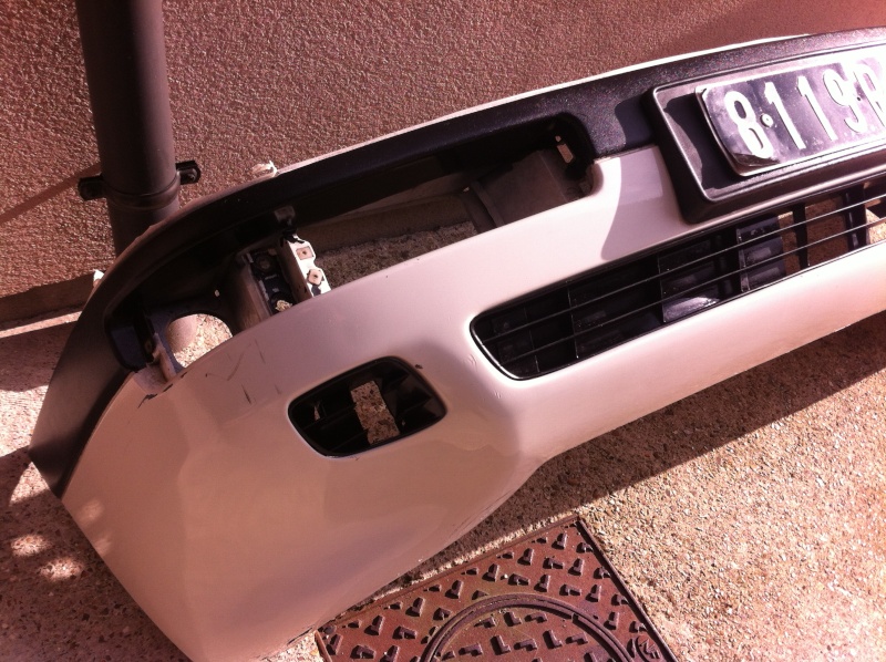

Hello les gens aujourd’hui il a fait à peu près beau me suis dit : "tiens et si j'atomisais mamie ?"
banco je lui ai fait péter sa mâchoire :
et je l'ai mise sur chandelles non mais sans blagues !
Plus sérieusement, j'ai récupéré ce weekend quelques pièces manquantes comme les grilles de mon PC qui étaient HS donc j'en ai profité pour démonter complètement et lui refaire une petite beauté à ce parechoc. Je suis pas mécontent du résultat.

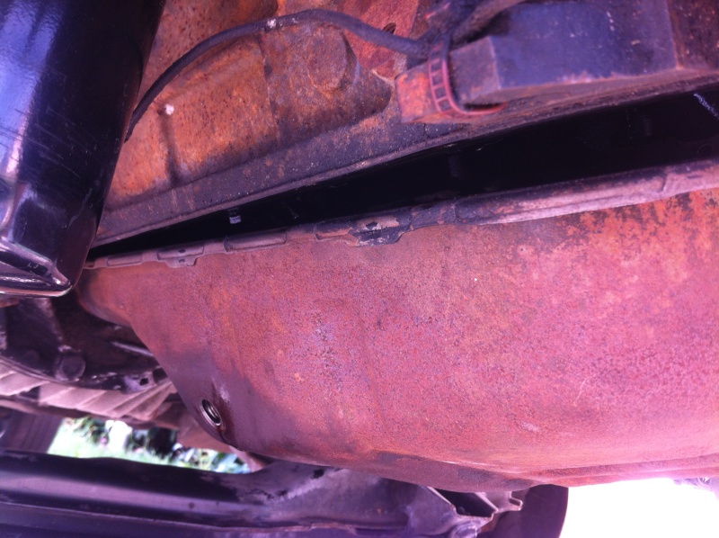

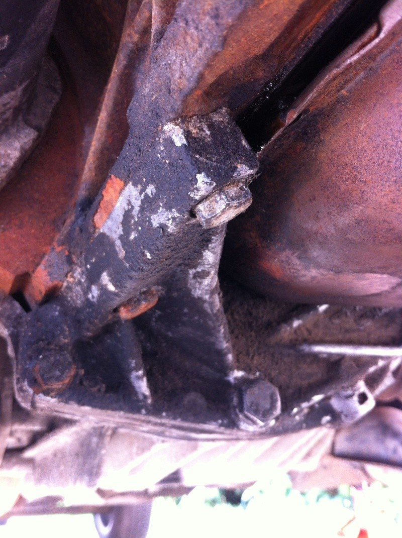

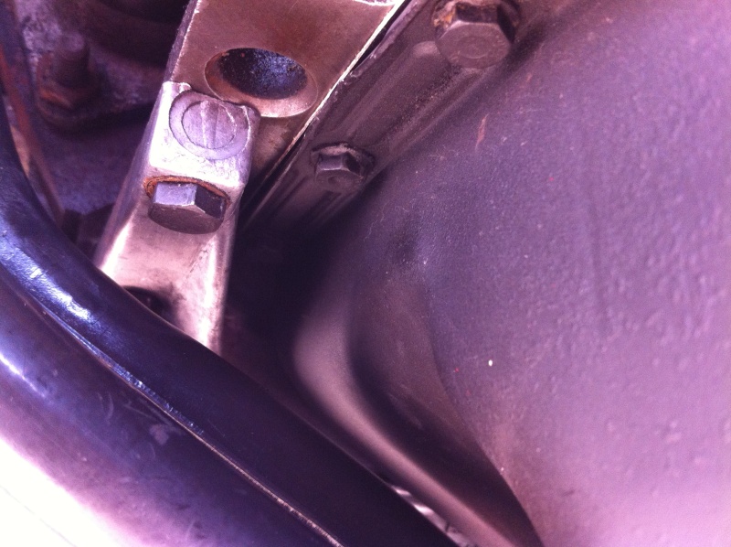

sinon j'ai poursuivi par une tentative de dépose du carter d'huile. j'ai pas réussi snif. J'en suis a 22 vis de retiré l'avant du carter bouge comme ci dessous :
on dirait que y'a quelque chose qui coince encore au fond. Dois je déposer le truc qui est vissé à la boite derrière ?
merci à tous pour vos commentaires.
Pour sortir le carter tu doit descendre legèrement le berceau pour accéder au vis arrière du carter et pour le dégager suffisement.
Bah non désolé ! J ai réussi autrement j explique la suite dans pas longtemps
Peut être différent sur mon coupé, mais c'est ce qu'à fait le mécano à qui j'ai l'ai confié pour ce taf (l'an dernier).
J'ai pris cette info sur ma revue rta qui précise aussi de le faire de cette façon :reflexion:

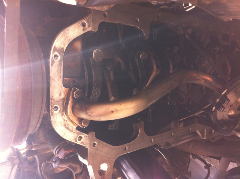

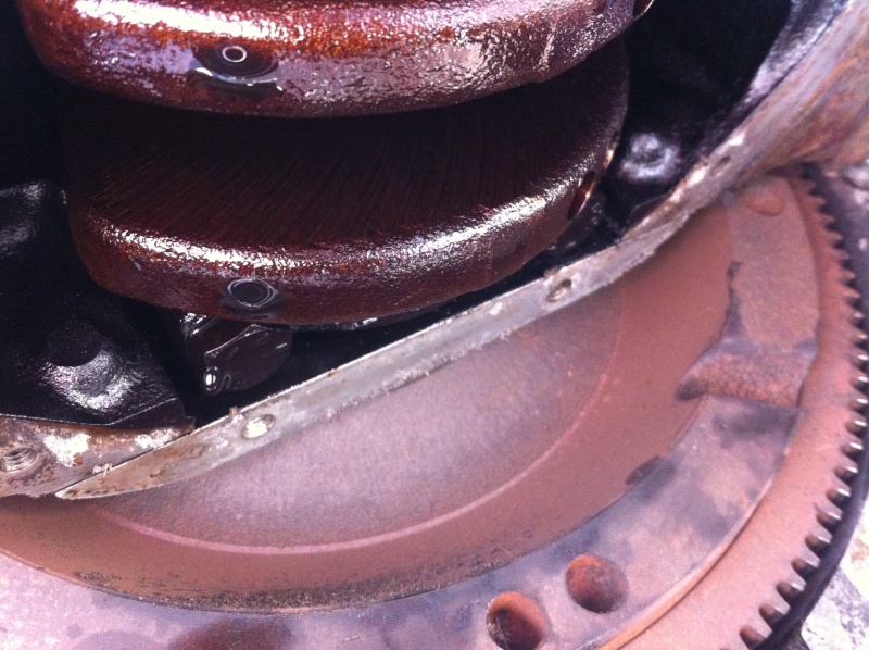

bonsoir euh bonjour enfin bref on s'en fout :P petit compte rendu de ma dépose de carter enfin terminée !

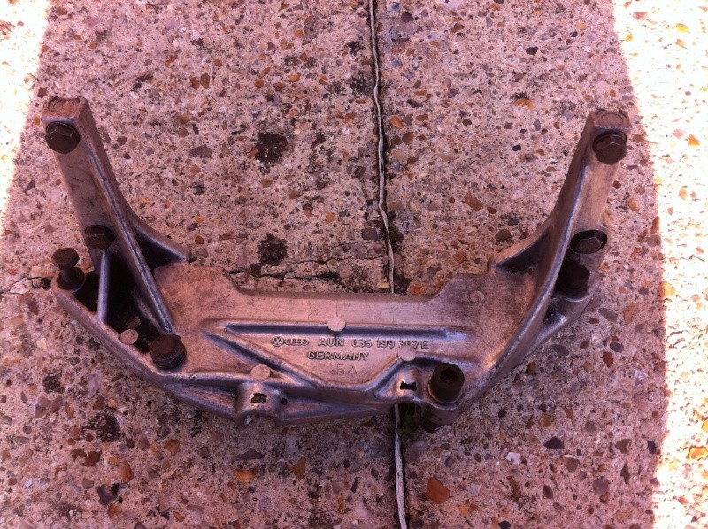

Voilà le renfort de boite qui me restait à démonter :
ensuite il restait deux vis identiques au reste la misère pour aller les chercher !
pi finalement le carter est descendu avec l'aide de ludo qui venait boire une tite binouze dans le coin.

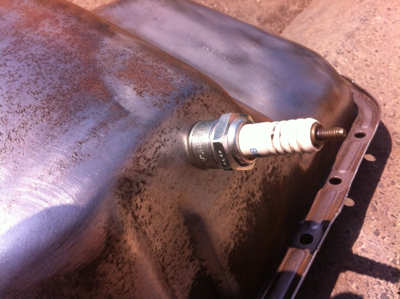

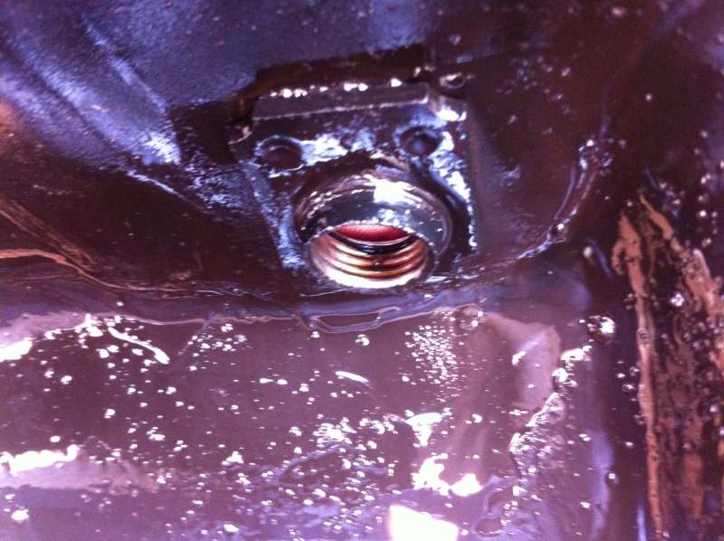

le filetage est un peu pourri en entrée et sortie :
donc demain (ajd vu l'heure), je donne ça à un collègue qui vais me le refaire avec un peu de chance icon_smile.gif
Tu as la dynamomètrique ainsi que les serrages à appliquer pour le remontage ?
Le couple de serrage pour le carter est de 2 da N.m (infos doc Haynes).

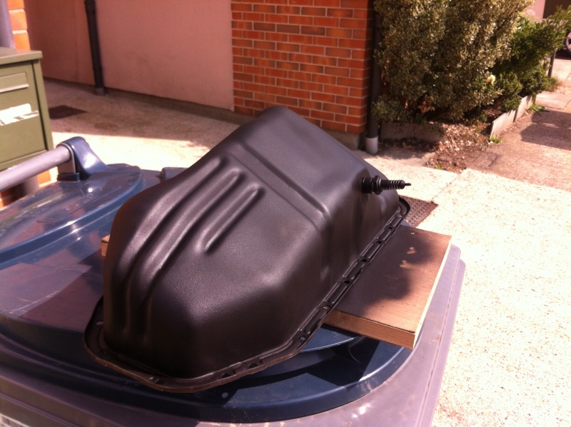

Quelques nouvelles :

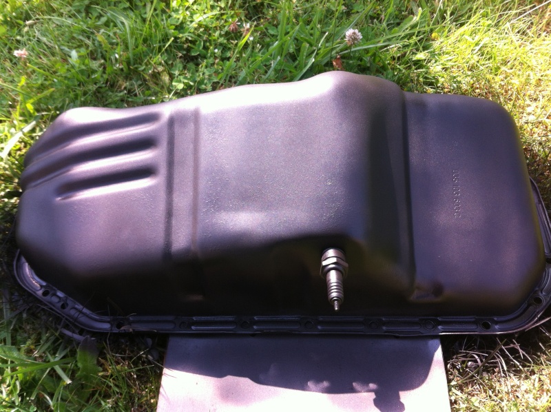

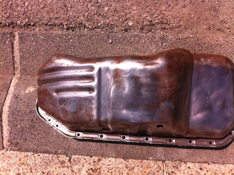

Ponçage du carter terminé et mise en peinture haute température !
Bouchage de trou avec une bougie HS
passage de la première couche :
passage de la seconde couche demain vu les 4 heures de séchage nécessaire. le bouchon tout neuf est là et il serre très bien. J'espere que ça fuitera pas. mon joint tout neuf de chez audi est là aussi. la visserie a été dégraissée et repeinte elle aussi en haute température. sinon pour la réparation du carter c'est avec un filet rapporté au final pour 15€ :)

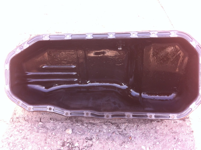

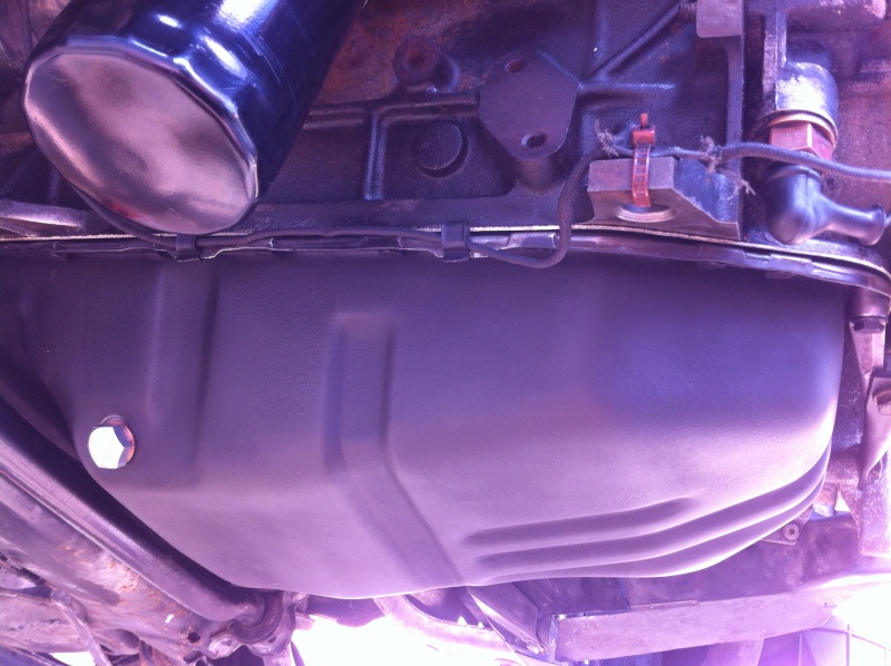

aujourd’hui motivation et nettoyage du bas moteur :
ponçage chiant à faire vu que tête en bas... huilage joint et repose carter
c'est beaucoup plus propre !
J'espère que ça va plus suinter comme avant ;)
