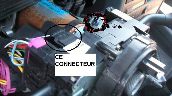

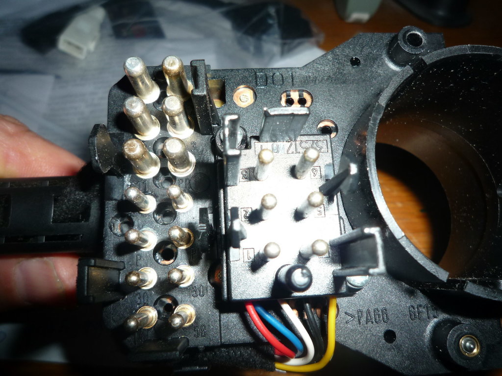

J'ai une question concernant le comodo
j'ai acheté un comodo regulateur de vitesse qui provient d'une A6 avant 1998
à priori c'est compatible pou mon audi cab de 2000 TDI
MAIS J'ai un petit connecteur noir à 3 fils qui existait sur mon ancien comodo et qui n'existe plus sur le nouveau comodo <_<
je voulais donc savoir à quoi il servait et s'il était important de le brancher
voici le connecteur noir dont je parle (entouré en noir sur la photo)
et voici mon comodo regulateur (partie gauche évidemment) où n'apprait que les 14 FICHES RONDES et les 6 fiches du connecteur regulatEUR gra
j'espère bien que ce petit connecteur noir ne va pas me faire ch.........
Merci d'avance pour votre aide !

bonjours
les 3 fils serve pour les clignotants il faut les branchés sur le commodo de clignotant

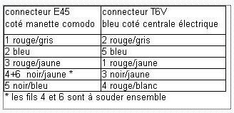

voici la correspondance des fils qui proviennent du connecteur 6 pôles ronds branché coté comodo clignotant E45 pour rejoindre le connecteur BLEU T6V coté centrale électrique pour audi 80 TDI:
SCHEMA ELECTRIQUE A4 TDI

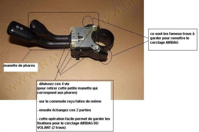

Sur ma nouvelle B5 de fin 96, je viens de monter un volant 3 branches à la place du volant 4 branches hideux et défraichi.
Le problème, c'est que les moyeux de volant ne sont pas les mêmes ; Beaucoup plus gros sur les modèles récents et le principe de fixation est différent (écrou de 24 dans le premier cas et vis avec empreinte multipans dans le second cas).
Qu'à cela ne tienne, j'ai récupéré carrément un volant avec une colonne de direction complète avec comodo et contacteur tournant en casse pour 140 euros. En plus, il y avait le comodo avec le régulateur de vitesse, l'ordi de bord et le cadenceur pour essuie glace. Pour info, le bas de colonne de direction raccordé à la crémaillère est identique, mais c'est tout.
Autre coup de pot, par facilité, le casseur avait coupé tous les fils derrière le comodo, ce qui fait que j'avais tous les connecteurs pour faire des branchements nickels par la suite.
Je peux vous assurer qu'il y a pas mal de modif à faire au niveau de ces connecteurs pour adapter une version sur l'autre véhicule. A commencer par le connecteur d'airbag qui est carré et de couleur rouge sur le modèle 96 et plat de couleur jaune à partir d'aout 97. C'est par ce xconnecteur jaune que passe aussi le signal klaxon alors qu'il y a un connecteur spécifique plat de couleur noire sur les modèles 96.
Il a fallut en plus faire un mixe entre les 2 parties des comodos car les comodos avec et sans cadenceur d'essuie glace sont complètement différents de ceux qui n'en sont pas pourvus.
Une attention toute particulière est à apporter concernant le conatcteur tournant : il faut impérativement s'assurer que les roues sont alignées puis que le contacteur tournat se situe en position médiane avant de faire l'accouplement du volant - colonne de direction. Pour ce faire, il faut appuyer sur un téton repoussé par un ressort sur le contacteur tournant et compter le nombre de tours de butée à butée doucement à la main (environ 6,75 tours dans mon cas). Ensuite on retourne en sens inverse de la moitié. Pour ma part j'ai compté 3 tours puis continuer à tourner dans le même sens jusqu'à ce que le montage soit cohérent

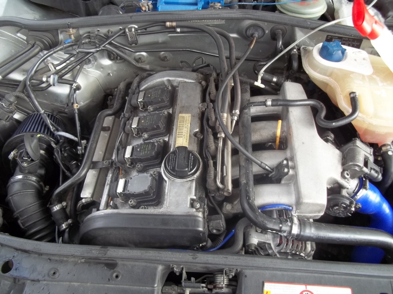

J'espère que ton A4 1.8T possède une commande d'accélérateur sans câble jusqu'au boîtier papillon sinon la modif du régulateur est impossible.
ok je regarde ce soir
parce qu'il y a des 1.8T qui existent avec cable d'accelerateur et d'autres sans cable ?
VW SEB n'en parlait pas sur le tuto
Les branchements sont les suivants (ce sont les meme que pour le 1.8 turbo, 2.4 et 2.8 V6):
Pin 1 du GRA sur le pin 7 du connecteur blanc (fil rouge/gris)
Pin 2 du GRA sur le pin 8 du connecteur blanc (fil bleu)
Pin 3 du GRA sur le pin 9 du connecteur blanc (fil rouge/jaune)
Pin 5 du GRA sur le bornier 75X
Pin 6 et pin 4 du GRA ensemble sur le pin 10 du connecteur blanc (fil noir/blanc)

Sur celle-là avec câble d'accélérateur par exemple, la modif du régulateur ne fonctionnera pas (on voit le câble au niveau de la pipe d'admission qui commande le volet de papillon).
http://www.audittpas...t-150-de-kaf974
Modifié par WAUZZZ
j'ai regardé j'ai exactement le meme moteur que sur ta photo
le cable d'accélérateur part du volet papillon jusque dans l'habitacle au-dessus du mastervac
donc je suis deçu de ne pas pouvoir brancher mon régulateur
pourquoi VW Seb parle du 1.8T dans son tuto
il y a 2 types de moteur 1.8T ? 1 par commande mécanique et 1 par commande électrique ?
merci pour l'info
a+

IL FAUT SAVOIR que beaucoup de modèles conviennent
Audi 80 B4/A4 B5/A6 C4/A8 Lenkstockschalter Licht 4D0953513A
alors il suffit de dévisser la partie haute du commodo (manette phares) que tu as sans le régulateur et de la remonter sur le commoddo avec regul pour adapter par rapport au cerclage de l'airbag (trous de fixation)
voir photo
je l'ai fait moi même pour un commodo d'a8 pour monter sur mon audi 80 cab de 2000
l'essentiel est de retrouver la fiche 6 poles derriere (et encore on peut adapter cette fiche.....)
souvent on trouve des commodo regul sur ebay.de (Lichtschalter), ebay.uk en angleterre (cruise control switch) et sur boncoin.fr bien sur
pour des prix variant de 30 eUROS à .....
