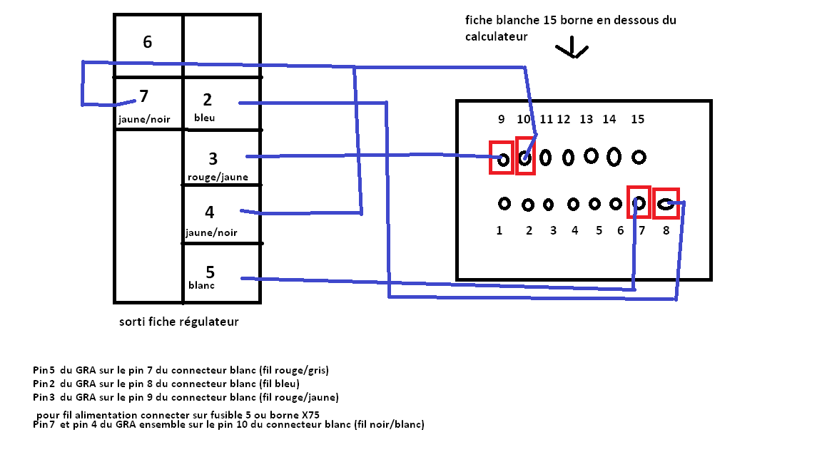

Salut a tous merci pour le tuto si quelqu'un cherche encore le câblage pour l'Audi a4 b5 phase 2 et peut-être autre je peut poste un pti schéma simplifier car moi aussi les fils ne corresponde pas je dois teste demain si jamais je tien au jus @+
salut a tous voila tout fonctionne correctement j'ai fait un petit schéma vite fait bien sur vérifier si vos fils du commodo régulateur son de la même couleur sinon adapter :-)
schema auto data
ne pas faire attention au étiquette j'ai souder z l’étain directement sur les fils en enlèvent un peu de gaine
j'ai du récupéré seulement la commande régulateur avec le connecteur car le reste était pas d'origine et ne s'adapter pas
voila j’espère que cela va dépanné bonne journée ;-)

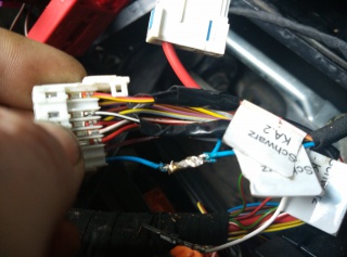

J'ai reçu mon câblage de chez KUFACTEC, j’attends le commodo et le câble VCDS pour activer le Cruise control heheee :marcelpoire: :malelovies: .
La dernière image montre à priori l'ancienne fiche des anciens modeles de regul vitesse (connecteur fiches rondes) souvent les audi 80 et première A4
pOUR LES COSSES plates , désolé, je ne connais pas le modèle A4 B5
:o
Bonjour, la dernière photo correspond au câblage que j'ai acheté chez KUFACTEC. Mais je n'ai pas les mêmes bornes sur le commodo que j'ai acheté sur ebay =s
Je sens que je vais devoir acheter un autre régulateur :mur:

Pour les branchement j'ai fait comme ceci :
Pin 1 du GRA sur le pin 7 du connecteur blanc (fil rouge/gris)
Pin 2 du GRA sur le pin 8 du connecteur blanc (fil bleu)
Pin 3 du GRA sur le pin 9 du connecteur blanc (fil rouge/jaune)
Pin 5 du GRA sur le bornier 75X
Pin 6 et pin 4 du GRA ensemble sur le pin 10 du connecteur blanc (fil noir/blanc)
La seule différence que j'ai pu constater est que le fil noir/blanc n'est pas sur la PIN 10 mais 11 sur ma voiture.
Est-ce une erreur sur le tuto ou une différence sur ma voiture, je ne sais pas.
A savoir que sur la PIN 10, il n'y a pas de fil sur mon véhicule.

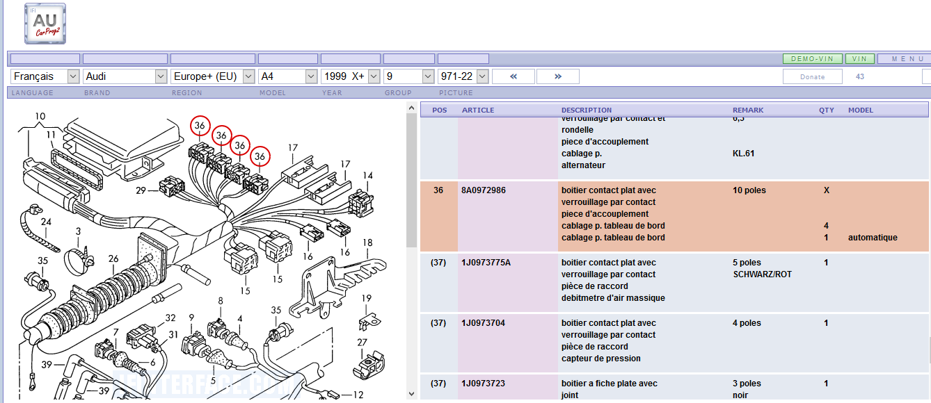

Pour ma part je n'ai pas encore pris le temps d'aller chez Audi pour commander les connecteurs "pré-cablés".
Voici une vue éclatée pour ceux que ça intéresse:

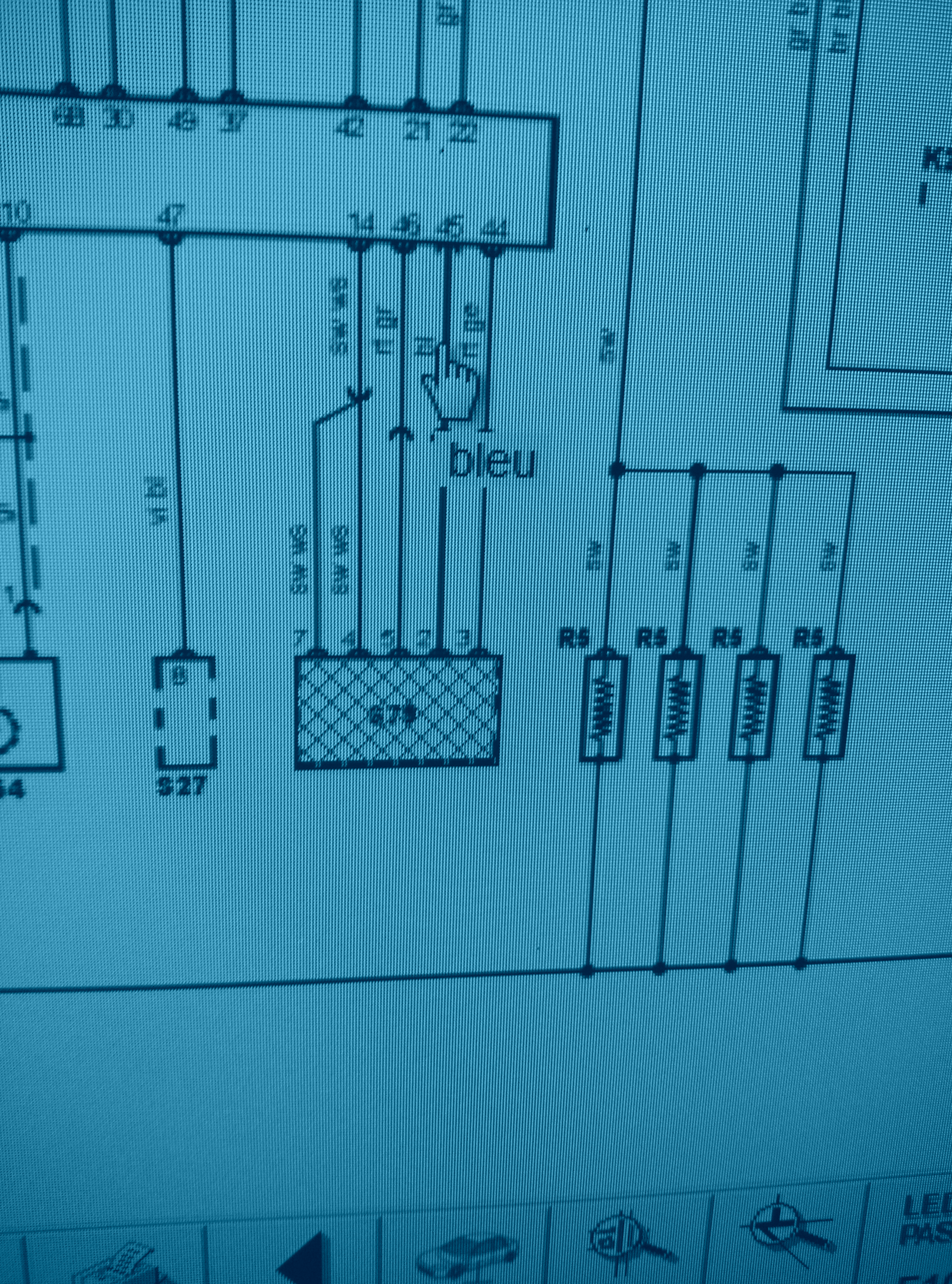

J'ai donc entrepris la monte du régulateur de vitesse je possède une a4 b5 110 phase 2 de fin 99 mon soucis c'est le câblage car ayant acheté le comodo sur le bon coin le vendeur m'a laissé une partie du faisceau
Gra1 rouge /gris CO en pin 1
Gra2 bleu CO en pin 1
Gra3 rouge /jaune co en pin 8
Gra4/6 noir jaune co en pin 9
Gra5 rouge blanc co en x75
De base j'ai voulu suivre le câblage via les couleurs mais je me suis aperçu que je n'avais pas broche en pin 10 et pas de fil noir/jaune, je me suis donc rabattu sur le câblage 1.9tdi proposé par le créateur du tuto en ne suivant que les pin car pas les mêmes couleurs
Résultats je démarre et lorsque j'active le regul:
Régime moteur bloqué à 1100tr/min
Accélérateur non fonctionnel
Frein et ou débrayage ne coupe pas le régulateur
Voyant de préchauffage clignotant au bout de 30s environ
Et le reste des boutons du régulateur non fonctionnel
Je précise de je n'ai pas utilisé le vag et qu'à priori il semble être activé dans calculateur donc merci de m'apporter de l'aide car mardi j'ai de la route et ça serais cool d'avoir le régulateur fonctionnel merci
