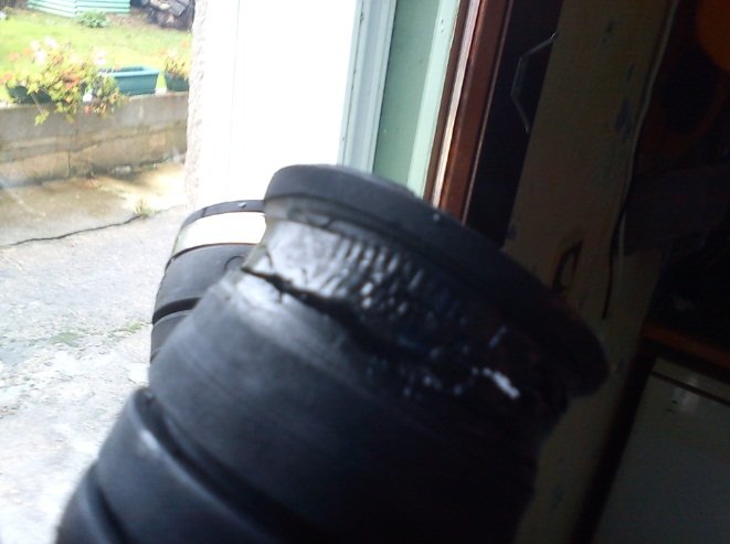

Salut, Donc, j'ai fais environ 800km sur l'autoroute ce weekend, résultat, gros manque de puissance, par exemple, j'arrive dans Rouen sur une 2voies dans une petite cote, je vais pour doubler un camion ben j'ai bien galérer. Ce matin j'ai trouver ma panne, ma durite qui va du turbo au filtre à air, elle est arrachée en dessous à cause du collier. Si quelqu'un connait la référence sa m’intéresserais. Sinon pour le test de rouler débitmètre débrancher, je l'ai déjà fais, sa devient pire qu'un moteur atmo. -
